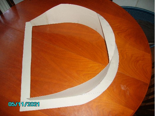

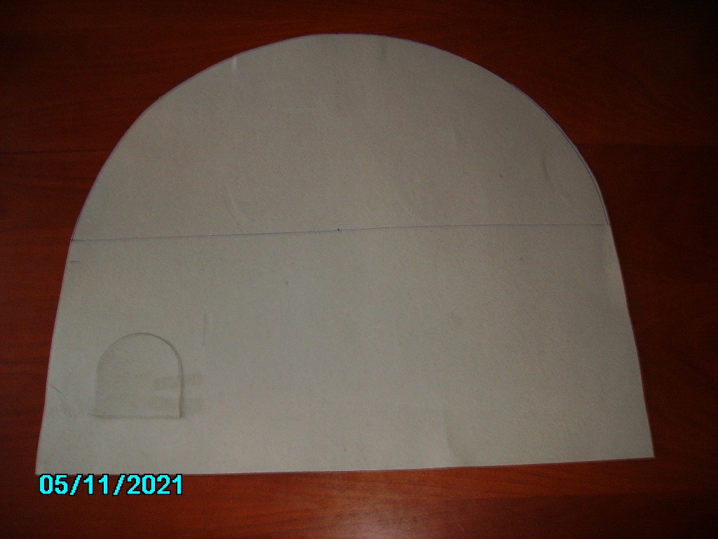

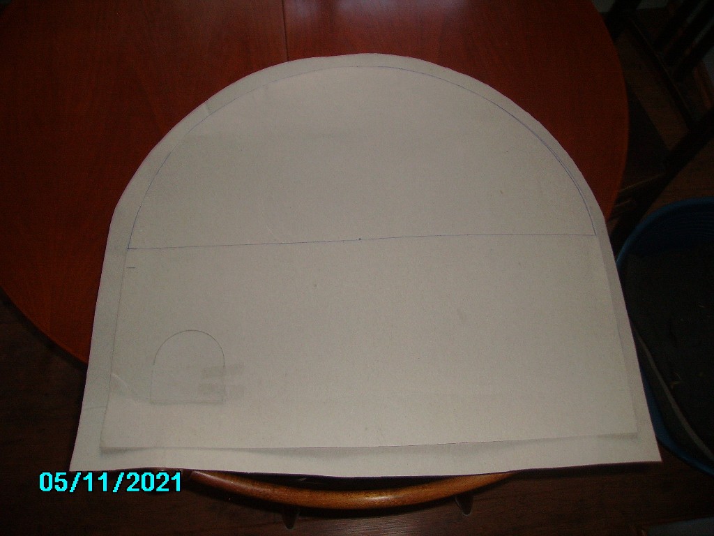

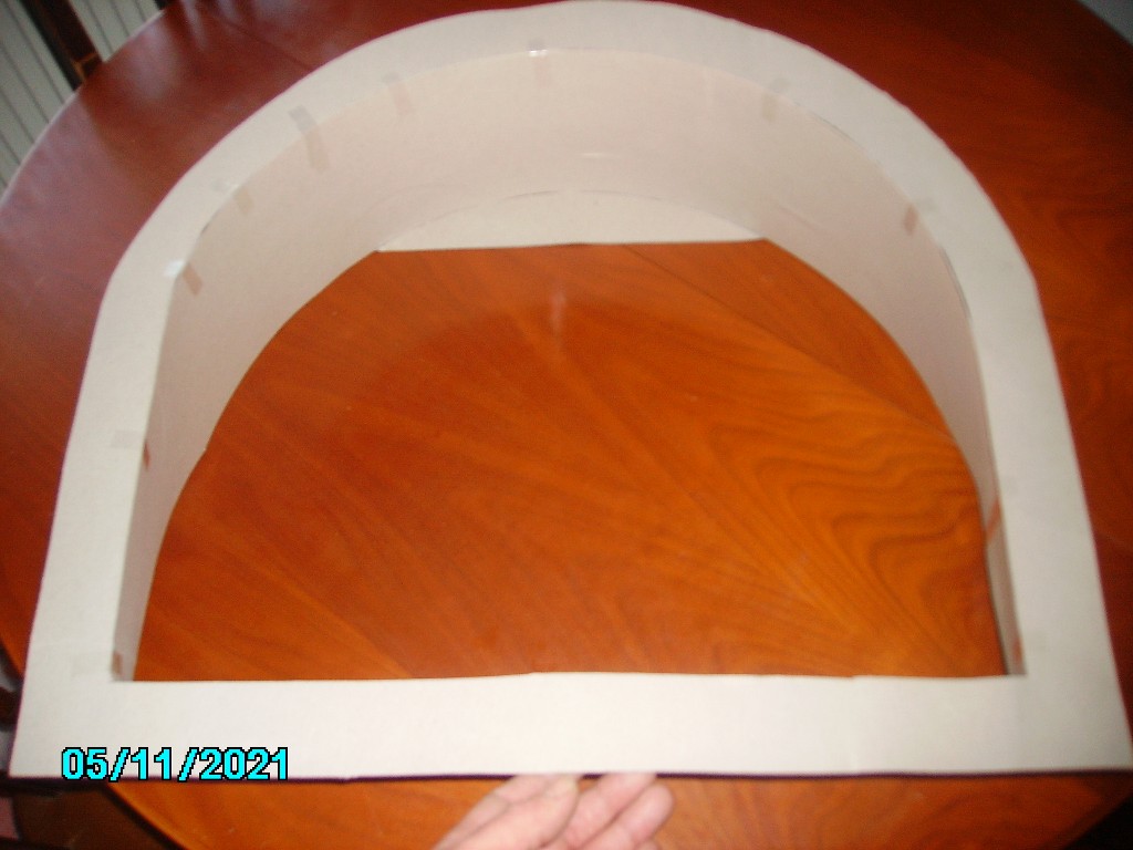

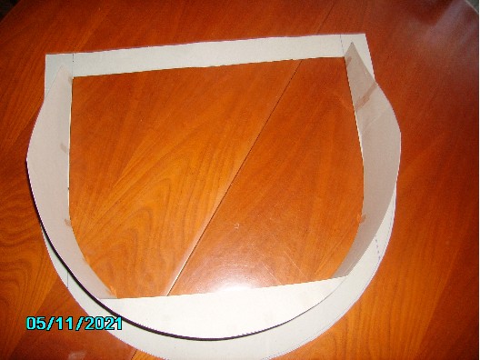

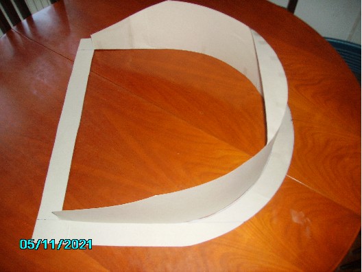

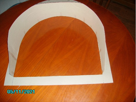

Hallo :sbof: ,

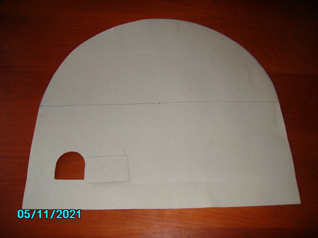

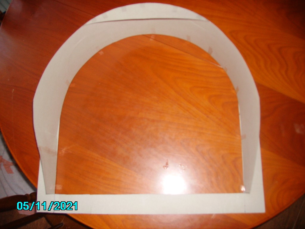

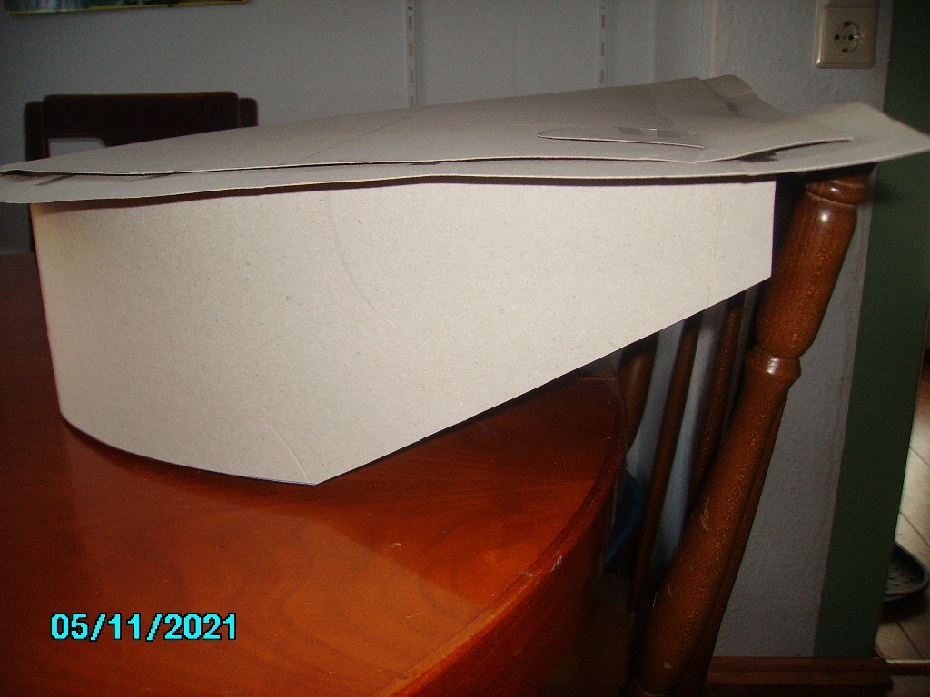

habe heute einige Schablonen für meine Backofentür angefertigt und mit Tesafilm zusammen geklebt, damit ihr euch mal ein Bild davon machen könnt. Ich würde mich über eure Meinung und auf eure Verbesserungsvorschläge sehr freuen .
Das Innenmaß des Rahmens ist B x H 50 x 46 cm, außen B x H 60 x 51 in den Backraum rein sind es 15 cm und am oberen Rand ist noch ein Rauchschott. Das Maß der Tür ist B x H 53 x 48 cm. Ich sag schon mal :danke: im Voraus für eure Vorschläge.

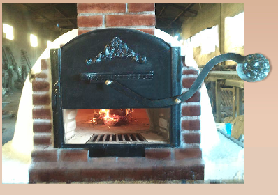

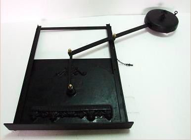

Vor dem Problem Backofentüre bauen stehe ich hier auch noch in Spanien. Habe zwar alles an Werkzeug da - aber für Stahl etc. muß ich mich mal umsehen. Ich weiß noch nicht ob ich das selbst machen werde. Meine Türe muß jedoch links angeschlagen sein und da gibt es nichts von der Stange.
Habe aber hier in Spanien was anderes entdeckt und da muß ich mal überlegen ob das was ist - bzw. wäre dankbar wenn mir ein paar Kritiker was sagen.

Hallo kö.,
die Maße finde ich passend.
Der Einschub von 15 cm kann wesentlich schmaler sein.
Der Rauchabweiser dagegen, kann etwas größer werden.
Was ist das für ein kleines "Schlupftürchen"? Belüftung?
@Hardy, interessante Öffnungs- und Verschlusstechnik. Habe ich so noch nie gesehen.

Hallo Kö,
die Art wie du dir die Türe vorstellst ist nicht schlecht , ich würde die Seitenwangen des Türrahmens breiter machen , dann kannst du den Rahmen besser seitlich besser befestigen und hast eine bessere Auflage zum festmachen, mit dem lüftungsloch könnte man auch einfach nur ein rundes Loch machen , den Rauch und Wärmeschutz auf jedenfall weiter nach unten machen, sonst geht dir die ganzen Wärme beim öffnen verloren .
Aber du wohnst ja nicht weit von mir , wenns Wetter wieder besser ist könnten wir uns ja mal treffen , dann kannst du meinen Ofen anschauen und dir noch Vorschläge einholen, Blumberg zu mir etwa eine starke Stunde.
Hallo Hardy,
die Art einer Schiebetüre ist auch nicht schlecht, du hast seitlich beim öffnen nichts im Weg, ob die Türe bei Wärme allerdings noch einwandfrei läuft ist die Frage , es müsste schon die Schiebeleiste grösser und breiter sein und da geht wieder viel Wärme verloren und für das Gegengewicht brauchst du auch noch mehr Platz. :laola2: :laola3: :laola:

Hallo Steini,
werde meine Schablone noch mal ändern. Die kleine Schlupftür dient zur Belüftung. Wie groß kann ich den Rauchabweiser machen, damit ich noch ein Bierdosen- Hänchen problemlos hinein bekomme?
Hallo Hardy,
interessante Tür. Bin mir aber nicht sicher ob die noch läuft wenn der Ofen richtig warm ist. Diese Tür selbst zu bauen ist bestimmt eine Herausforderung, zum einen wegen dem passenden Gegengewicht und zum anderen wegen dem passenden Hebel. Hast du schon einen SBO in Betieib mit dieser Türe gesehen? Hast du vielleicht noch Blider wo der Schiebe Mechanismus und die Befestigung besser zu sehen sind? Rein Optisch ist die Türe ein Leckerbissen.

danke, super Idee von dir. Würde mir deinen SBO sehr gerne ansehen, wohne ja wirklich nur einen Steinwurf von dir entfernt. Da könnte ich mir sicher die ein oder andere Idee holen, und ein paar Tricks und Kniffs von dir abschauen. Freue mich schon darauf.

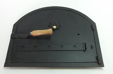

Was wäre denn als Belüftung mit einem Schieberiegel, der in der Türe ein paar Löcher öffnet und schließt. Ich stelle mir das so vor, daß im Riegel und in der Türe 4-5 Löcher sind. Den Riegel kann man dann ganz öffnen, dann sind die Löcher übereinander und offen oder fein justiert zuschieben. Irgendwo habe ich das mal gesehen und es schien mir eine gute Idee.

Ich kenne die Türen aus einem alten Backes, das war da auch so gelöst. Aber ich denke es geht wirklich zuviel Hitze verloren.

Schnell noch einen Nachtrag. Das mit dem Riegel habe ich auf der Seite auch gesehen.
Hier ein Foto:
Viel Erfolg

Hallo Hardy,
danke für den link und die Bilder.
Die Tür mit den Löchern zur Belüftung könnte auch eine interessante Lösung sein

Hallo Kö,
das mit den Löchern ist einfach :lupe: herzustellen, egal ob zum schieben oder drehen, das könnte ich dir noch machen, schaue :beob: mal bei mir auf meinem Therad, ich habe sie rund gemacht , es war ganz einfach und sieht auch noch gut aus , interessant ist auch die fertigung des Schamottsteins in der Türe.

da macht Ihr euch richtig Gedanken. Ich habe den Rahmen druchgehend (nicht zum Boden abgeschrägt)
es war für das einmauern sehr angenehm. Das Rauchschott würde ich abnehmbar gestallten.

Das letzte Bild von Hardy mit dem Schieber und den Rundlöchern werde ich wohl umsetzen, oder
eine drehbare Rosette mit Löchern zu Belüftung.
