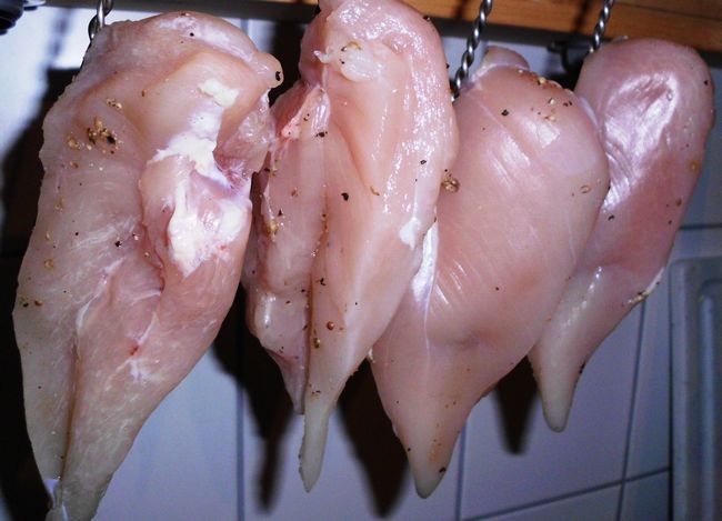

ich habe mich an das Räuchern in meinem Backofen herangetraut. Nach einem Versuch mit Putenfleisch,
jetzt nocheinmal mit Hühnerbrust.
Meiner Familie und mir schmeckt das Ergebnis gut. Es ist sicher noch nicht so perfekt, aber es schmeckt.
Die Filets habe ich in 5%iger Salzlake mit Pfeffer, Koriander, Wacholderbeeren und Lorbeerblatt für vier Tage
eingelegt. Danach getrocknet und drei Mal für ca 8 h im Backofen geräuchert.
Vorher.....
... vor dem Räuchern

bei welcher Temperatur hast du die Hühnerbrüste geräuchert?
BackFisch
Re: 'Schinken' aus der Hähnchenbrust
Beitrag von BackFisch »
bei max. 8 °C mit selbstgebautem Sparbrand.... die Hühnerbrust;
bei 60- 75 °C den Aal über Eichenglut mit Buchenspänen... im alten Badeofen.
