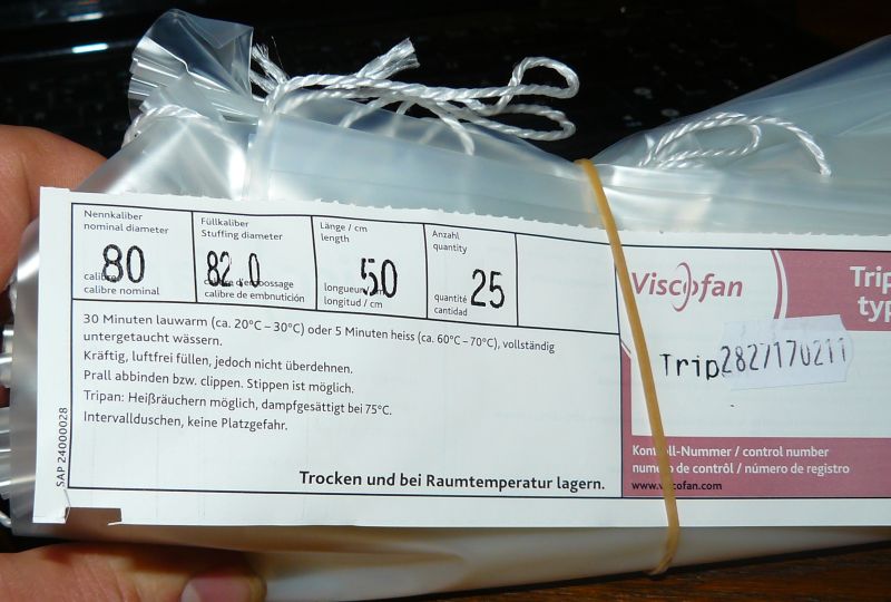

(Entschuldigung, gestern war es mir zu spät ein Bild zu machen :weinen: )
Tripan ist nicht räucherbar
nur.........was soll mir dann der vorletzte Satz auf dem Foto sagen?

Re: Kunstdarm Tripan, Erfahrungen vorhanden?
TJP1976 hat geschrieben:Hallo ihr Zwei,
danke für eure Tipps,
LG
Torsten
P.s.@ hobbywurster, wenn Du einige haben magst :-) "Ich weiß wo Dein Haus wohnt"
Hallo Torsten!
Da haben Holli und ich gar nicht so verkehrt gelegen!
Dieser Darm ist nicht Räucherbar in Bezug auf Kalträuchern.
Beim Heissrauch sieht das nach dem Aufdruck anders aus.
Das war dir doch bestimmt bei deinem ersten Beitrag bekannt!? :lupe: :beob: :durst: :undwech:

.... nicht Räucherbar in Bezug auf Kalträuchern.
Sorry, ich hatte nur noch in Erinnerung das ich auf diesen Hüllen was von räuchern las.
Mir war nicht bewust das es möglich eine Hülle heiß zu räuchern und kalt nicht geht.
Ich habe mit diesen Hüllen nur ein mal, vor längerem, eine Art Fleichwurst mit Käse gemacht.
