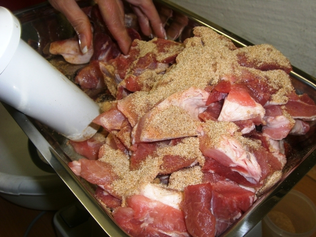

Das Fleisch mit den Gewürzen durch die 3mm Scheibe wolfen.

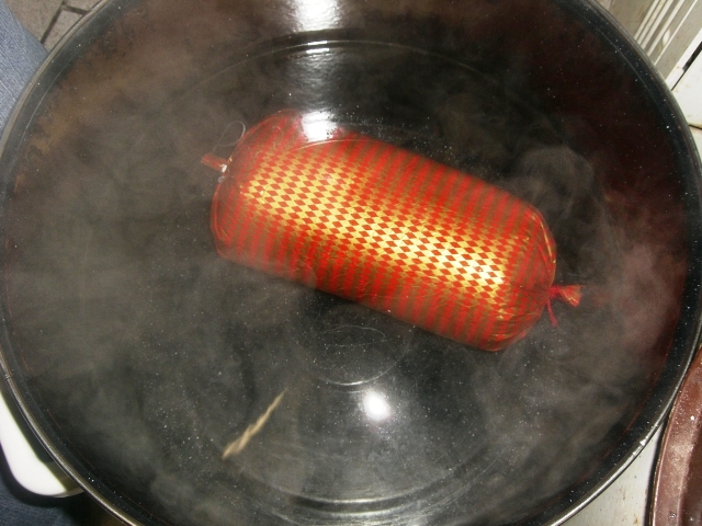

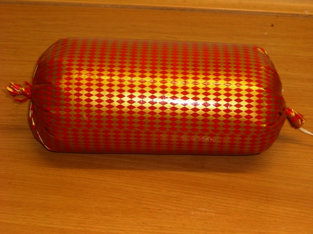

nachdem ich meine Finger wieder auseinander bekomme, die Fotos von der gefüllten Wurst. Gebrüht habe ich 3 Stunden bei 80°C
Danach die Wurst nur kurz kalt abspülen
Münsterl 064.jpg (271.06 KiB) 16224 mal betrachtet

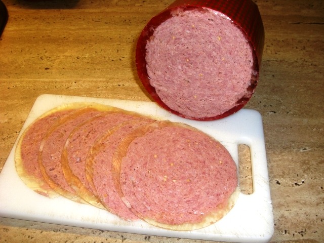

und über Nacht an der Luft hängend abkühlen lassen, damit sich der Geleerand bilden kann. Ich habe sie dann sicherheitshalber noch 2 Stunden in den Kühlschrank gelegt, bevor ich sie anschnitt.
Münsterl 067.jpg (226.97 KiB) 16224 mal betrachtet
Münsterl 070.jpg (299.98 KiB) 16224 mal betrachtet
Münsterl 074.jpg (292.01 KiB) 16224 mal betrachtet
Münsterl 079.jpg (304.57 KiB) 16224 mal betrachtet
Münsterl 082.jpg (328.76 KiB) 16224 mal betrachtet
Das Aspik ist schön fest geworden und hat sich recht gleichmäßig um die Wurstmasse gelegt. Sogar Mausi hat probiert und die Wurst für gut befunden, obwohl sie eigentlich so ein Schlabberkram wie Gelee nicht mag.

Hast du die 3 kg in nur einer Wurst verarbeitet?
Auf den Bildern kann man die Dimensionierung der Wurst schlecht erkennen.
Kann es sein, dass die Länge locker bei 30 cm liegt?

Hallo Steini,
die gesamte Masse wurde in einer Wurst verarbeitet.
Ich schätze die Maße auf 30x12cm
Wenn der Pastetendarm komplett gefüllt würde hätte er ein Länge von 50cm und ein Gewicht von 5kg
