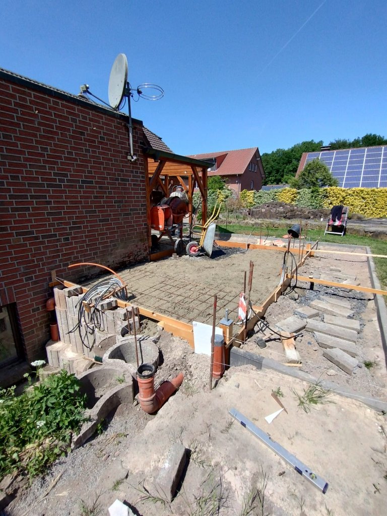

Die Brutzelbude soll teilweise hinter der Garage, teils auf dem bis dato gepflasterten Weg entstehen. Wo muss Abwasser, Strom und Wasser hin? Wie groß muss alles sein? Also haben wir den Wokbrenner, die Gasgrills und die Spüle schon mal gekauft, gemessen und unsere Zeichnung korrigiert.
Ich lud unseren Schonsteinfeger und unseren Zimmermannsmeister des Vertrauens ein und wir gingen die Pläne durch. Die Garage ist unterkellert und hat ein großes Fenster. Hier mussten noch Pflanzsteine, die die Böschung zum Fenster abstützen umgesetzt und als tragende Säulen ausbetoniert werden.
Da schon der Gartenweg vom Unterbau einer viel zu schmalen Autobahn glich (20 cm Schotterunterbau) war an dieser Stelle mit Handarbeit „Essig“! Zum Glück habe ich etwas Geschick mit Hydraulik in die Wiege gelegt bekommen. Der kleine Bagger passt sogar durch unsere Terrassentür! Nachdem die Abwasserrohre und Frischwasserleitungen verlegt worden waren, konnte der Unterbau und die Schalung für die Brutzelbude errichtet werden. Das ein oder andere Kabel wurde „versteckt“. Es war Freitagabend und die letzte Mischung - mit dem letzten Zement – schien zu wenig zu sein; reichte dann aber dennoch. Glück gehabt. Jetzt stehen drei Palletten mit Klinkersteinen auf der Terrasse und warten auf ihre Bestimmung. Hier Bilder meiner ersten Mauerversuche. Zuerst muss der Kubus des HBO fertig gestellt werden. Er trägt später einen Teil der Überdachung. Somit wir erst bis zur Zwischenplatte gemauert und diese gegossen. Dann soll der Tunnelofen aus Schamotte entstehen. Wir werden weiter berichten und lesen gerne Kommentare, Verbesserungsvorschläge und geben gerne Auskunft bei Fragen.

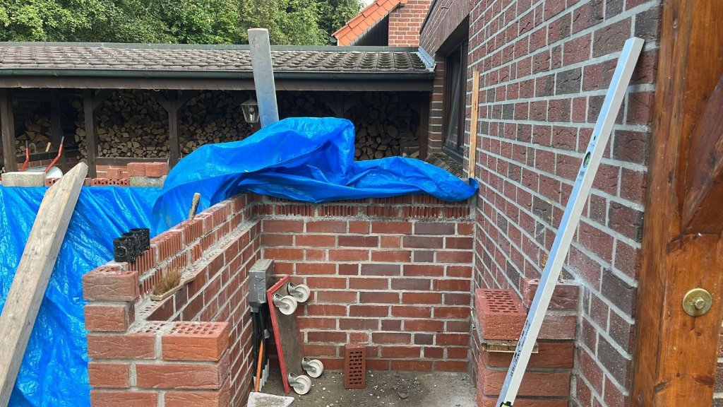

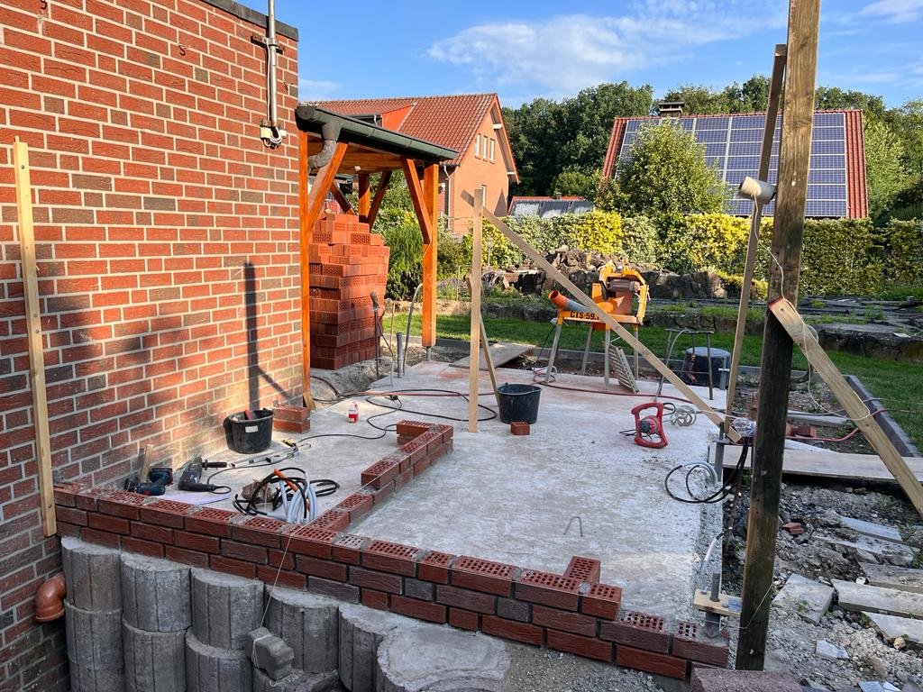

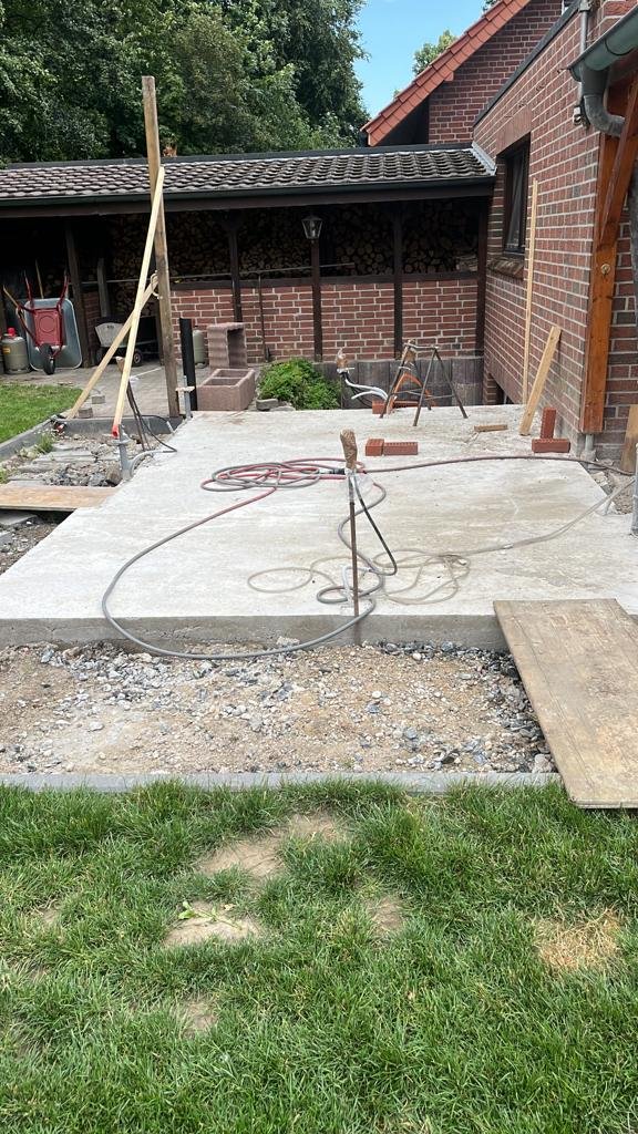

- Endlich sind wir in der Höhe der Betonplatte angekommen. Die letzten zwei Reihen haben wir mit nur halben Steinen gemauert. Diese ergeben die Schalung. In der Garagenwand haben wir in der passenden Höhe auch den halben Klinker entfernt um der Betonplatte eine gute Auflage zu ermöglichen.
- 08.jpg (188.51 KiB) 122482 mal betrachtet

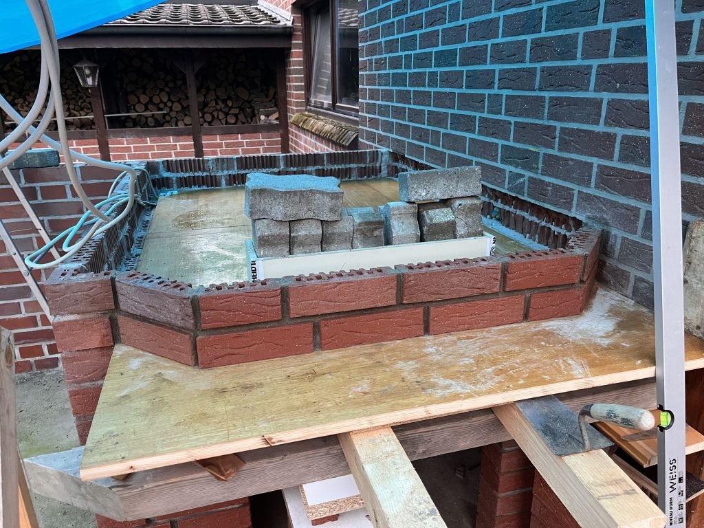

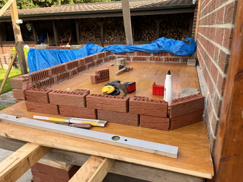

- Wir haben die Schalung eingebaut und ein Ascheloch gelassen. Am Ende des Tages haben wir noch Klinker halbiert und passend für einen kleinen Erker geschnitten.
- 09.jpg (189.24 KiB) 122482 mal betrachtet
- Den Erker haben wir "kalt" auf die Schalung gemauert. Um genügend Stabilität für das Gießen zu erreichen, wurde zusätzlich vor den Klinker noch ein hohes Kantholz geschraubt.
- 10.jpg (209.9 KiB) 122482 mal betrachtet

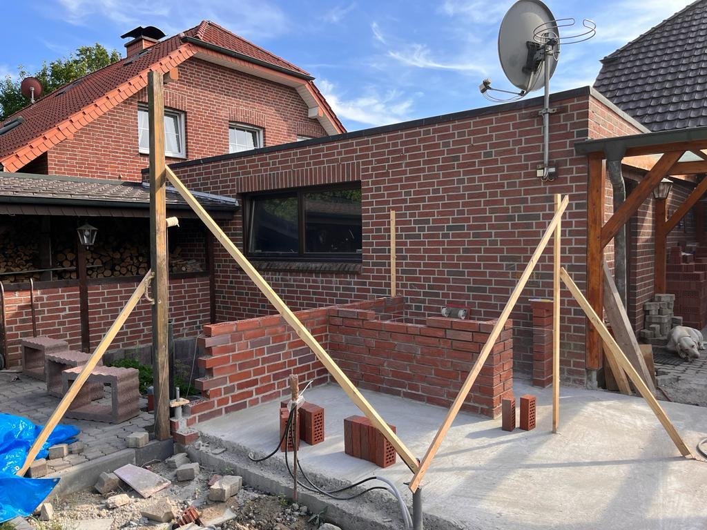

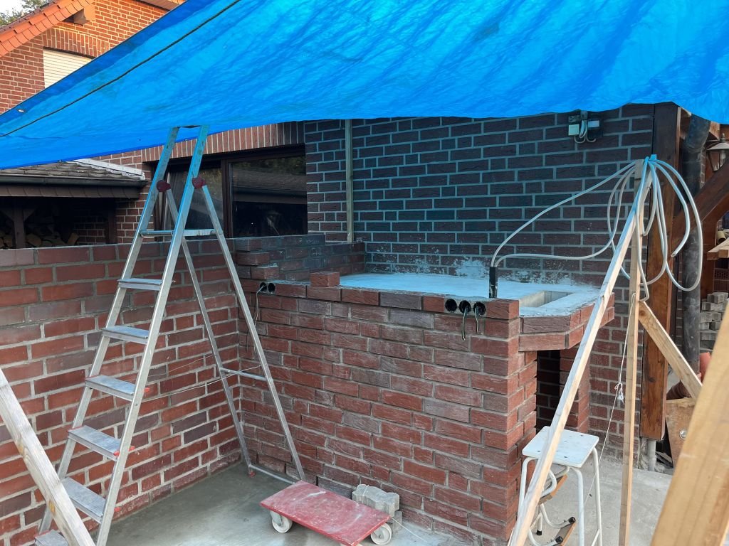

- Nach dem Ausschalen haben wir hinten noch ein paar Reihen aufgemauert und an der Seite noch eine. In dieser haben wir Unterputzdosen stramm zwischen die Klinkersteine (mittig) mitsamt dem Kabel eingemauert.
- 12.jpg (186.63 KiB) 122482 mal betrachtet
- 13.jpg (177.64 KiB) 122482 mal betrachtet

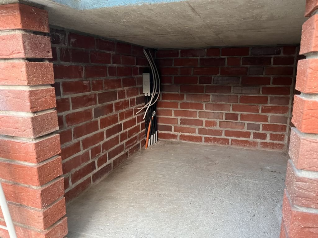

- In der hinteren Ecke läuft die ganze Elektrik zusammen.
- 14.jpg (146.99 KiB) 122482 mal betrachtet

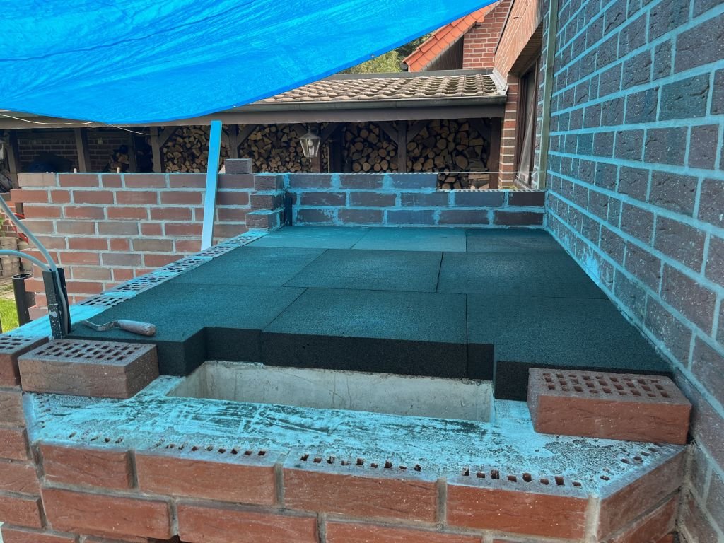

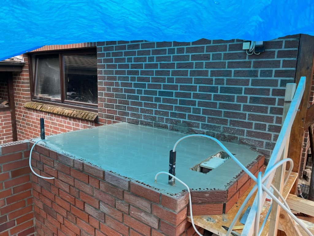

- Wir haben uns für eine 8 cm starke Bodendämmung aus Glasschaumplatten entschieden.
- 15.jpg (189.21 KiB) 122482 mal betrachtet
