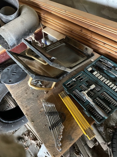

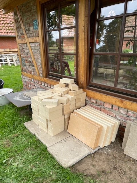

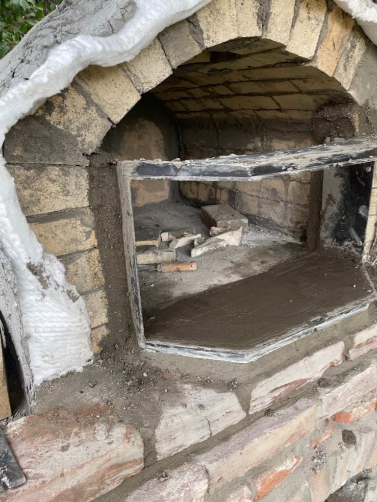

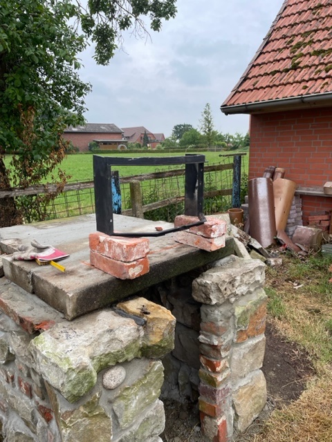

Hi,
das Projekt hat begonnen.
Ich habe mich entschieden möglichst viel vorhandenesBild Material zu verwenden.
Mal schauen, wo es mich hinführt.
Die Schamotte habe ich neu gekauft.
Rest Steine sollten noch genug da sein.

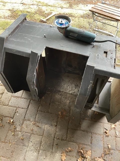

Den Abzug mit Drosselklappe und evt. auch die Tür kann ich von einem alten Kaminofen nutzen.
Das größte Problem gerade ist das Brennholz.
Hier bei Bremen ist aktuell so wie nichts zu bekommen.
Wenn da jemand nen Tip hat … :)

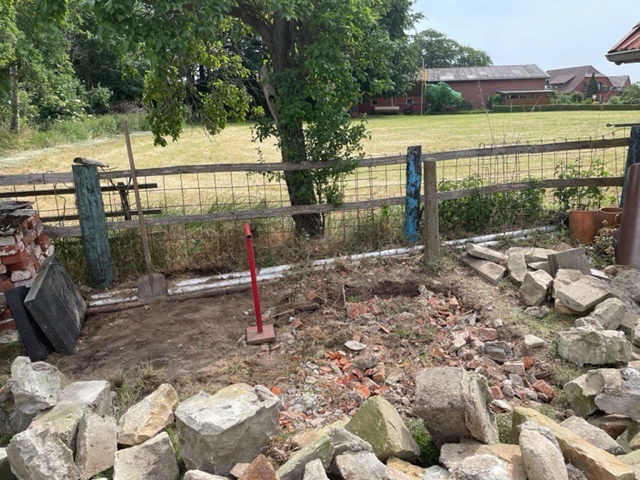

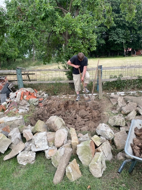

Hier ein paar Bilder.
Ich lade weitere hoch, wenn es was Neues gibt….

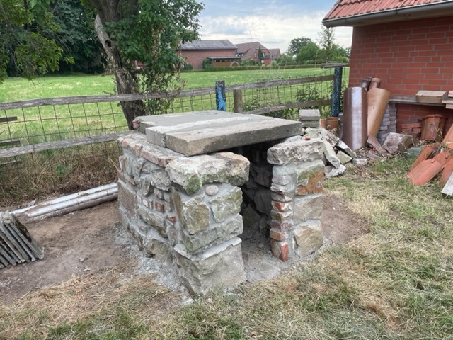

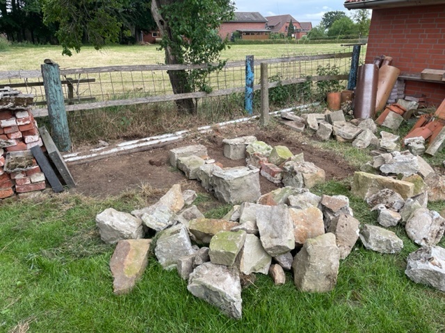

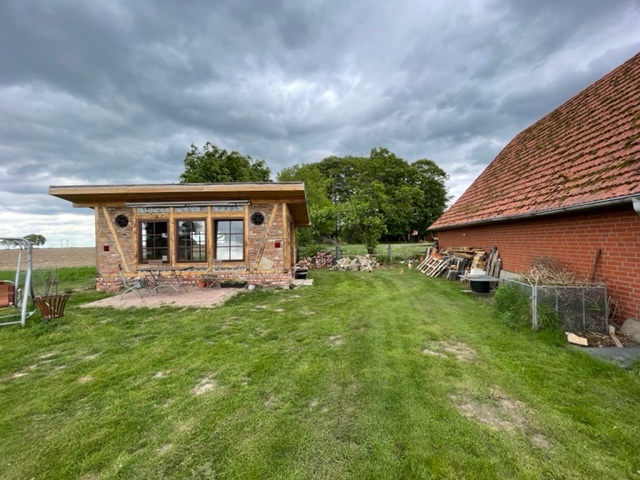

Vor 2 Jahren hatte ich mit dem Doppelprojekt angefangen.
Zuerst das Gartenhaus… alten Hüherstall abgetragen und mit den Steinen neu aufgebaut.
Danach der HBO… Rest Steine verbauen…
Spätestens im Herbst soll es dann die erste Backparty geben.
LG Roland

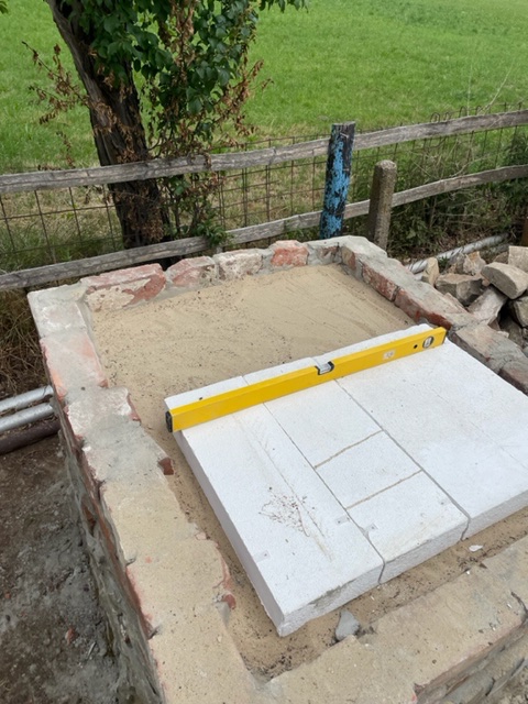

Hallo
Sieht ja schon sehr gut aus der Anfang, denke dran das der Ofen auch gut isoliert werden möchte das braucht auch gut Platz.
Mit dem Brennholz stehst Du nicht Allein im Regen im Berliner Raum sieht es auch sehr schlecht aus , nur zu horrenden Preisen ist was zu bekommen. Werde nächste Woche es wieder in Polen versuchen.
Gruß Rene

Hallo Rene,
die äußeren Maße sind ca. 120 x 140 cm... die der Brennraum wird 60x90 sein...
-> auf jeder Seite habe ich ca. 25cm Platz für die Brennkammer und die Dämmung...
das wird reichen...
geplant sind 11er Schamottsteine, 2,5er Keramikfasermatte + 1er Mörtel + 10er alte Ziegelsteine...
Gruß Roland

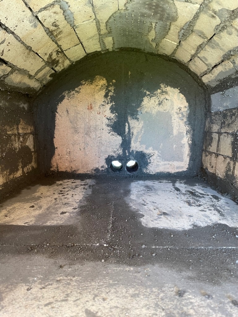

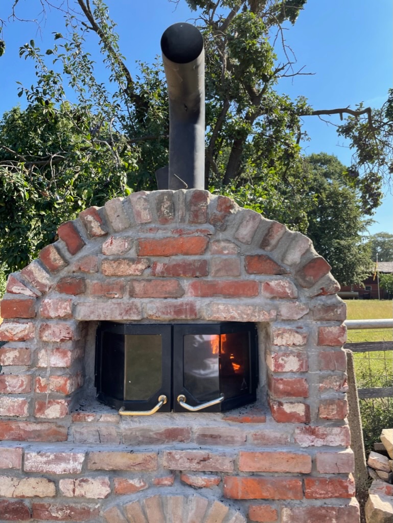

so, Ofen fertig...
alles schief und krumm aber funktioniert super.
Obwohl Bedenken bestanden, bzgl. des Einbaus der ausgebauten Kaminofentür,
habe ich es trotzdem gemacht und nicht bereut.
Um beim Aufheizen die Temperatur zu halten und die Scheiben nicht zu verrußen,
habe ich aus dem alten Kaminofen noch ein Blech rausgeflext und mit nem Griff versehen.
(nachdem er 2 mal abfiel hatte ich endlich kapiert, wie das mit dem Schweißen funktioniert... jetzt hält es)
Das stelle ich beim Anfeuern einfach rein und die Scheiben bleiben sauber.
Für die Belüftung habe ich hinten 2 Rohre mit eingebaut.
Auch das hat sich als gut erwiesen.
Bei geschlossener Tür zieht er super.
Wenn dann alle Glut weg ist, mache ich einfach die Rohre dicht
und den die Abzugsdrosselklappe zu.
Als sehr vorteilhaft hat sich auch das Ofenrohr herausgestellt.
Wenn der Ofen aus ist, nehme ich es ab und stell einfach einen Eimer oben drauf.
Dann kommt auch kein Regenwasser rein und nix rostet.
Und beim Anfeuern kann ich sehen aus welcher Richtung der Wind kommt und
drehe das Rohr dann dementsprechend, so dass der Rauch nicht wieder reingedrückt wird.
Die Isolierung scheint sehr gut zu sein.
Selbst nach 4 Std. aufheizen und dann auch Stunden später spüre ich keine Temperatur Zunahme auf der Außenseite.
Nur vorne wo ich über der Tür keine Isolierung angebracht hatte und die äußeren Klinker auch nur
Blender sind, wird die Außenhaut dann heiß.
Aber damit kann ich gut leben.
Zumal der Ofen auch noch 3-4 Std. nach dem Heizen immer noch seine ca. 240 Grad hat :)
Also, rundum zufrieden...
Und ich konnte meinen rustikalen Stil (kann es halt nicht genauer und besser ;) ) beibehalten.
Ich wünsche Euch allen viele schöne Stunden mit Eueren Öfen.
LG
Roland
