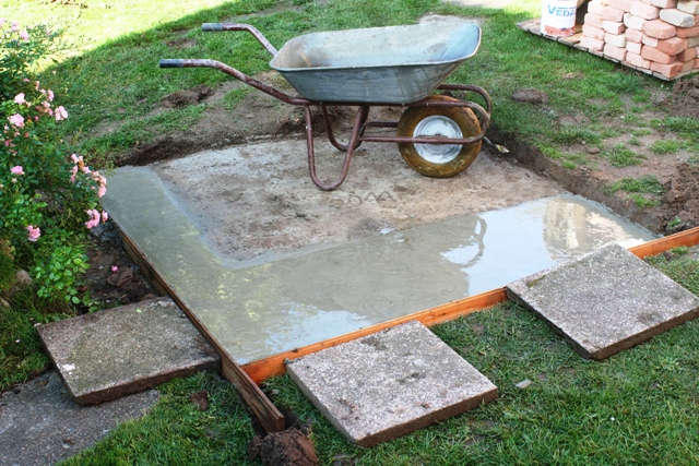

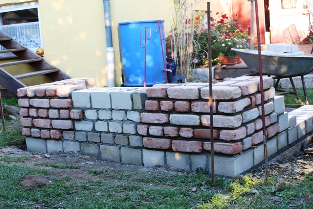

Das Fundament hatte ich am Anfang zu klein gemacht :pfeifend: und dann nochmal drangeschüttet. Hierzu Löcher in das"alte Fundament gebohrt und 12mm Baustahlstangen(ca.30cm länge) reingesteckt.
Fundament vergrößert.jpg (226.32 KiB) 16145 mal betrachtet

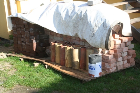

Gesammelte Werke, man(n) ist ja Jäger und Sammler :)

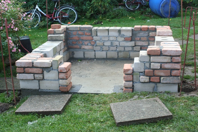

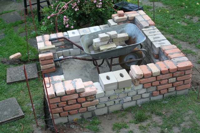

Die ersten Schichten entstehen

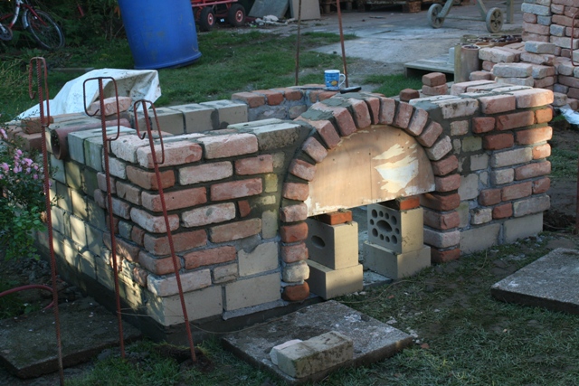

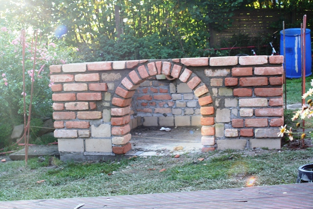

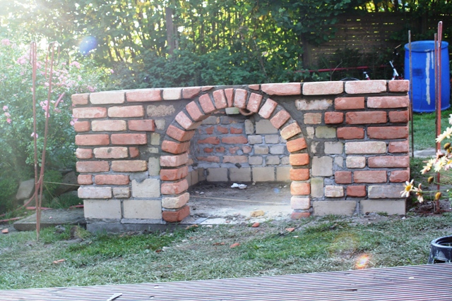

Der untere Rundbogen.

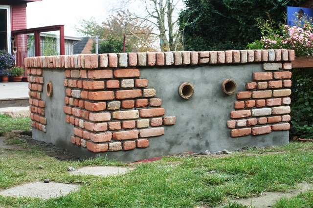

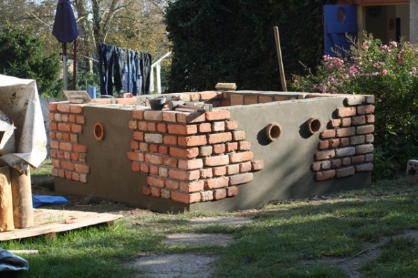

Der fertige Unterbau unverputzt
Unterbau fertig vorn.jpg (216.97 KiB) 16145 mal betrachtet

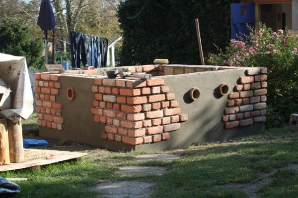

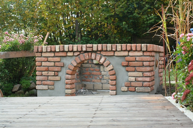

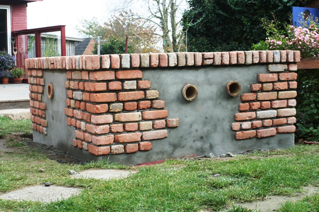

Verputzt und mit Rollschicht, hier versteckt sich dann demnächst die Betonplatte hinter.
verputzt hinten r.jpg (158.81 KiB) 16145 mal betrachtet

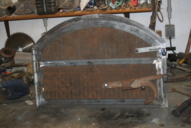

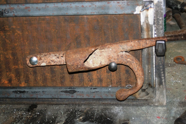

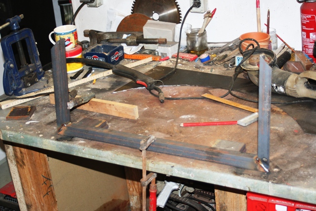

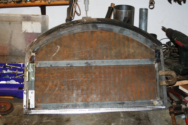

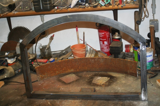

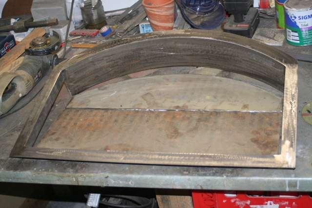

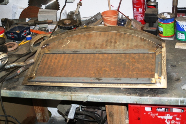

Als dann das Wetter mal nicht zum mauern war hab ich in der Werkstatt Material zusammengesucht und die Tür gebaut. Die Tür ist in der Höhe geteilt um nicht zuviel Wärme zu verlieren.

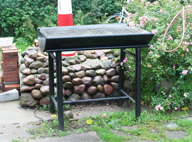

Aus meinem neuen aber leider undichtem Ausdehnungsgefäß (400l mit 85cm Durchmesser) hab ich mir meinen Grill geschweißt, aus dem Boden und dem Deckel wurden zwei Feuerschalen, das Mittestück hab ich in drei gleiche Teile geschnitten und aneinander geschweißt. Das gestell sind Heizungsrohre aus Schwarzrohr. Den Rost hab ich geschenkt bekommen :D
