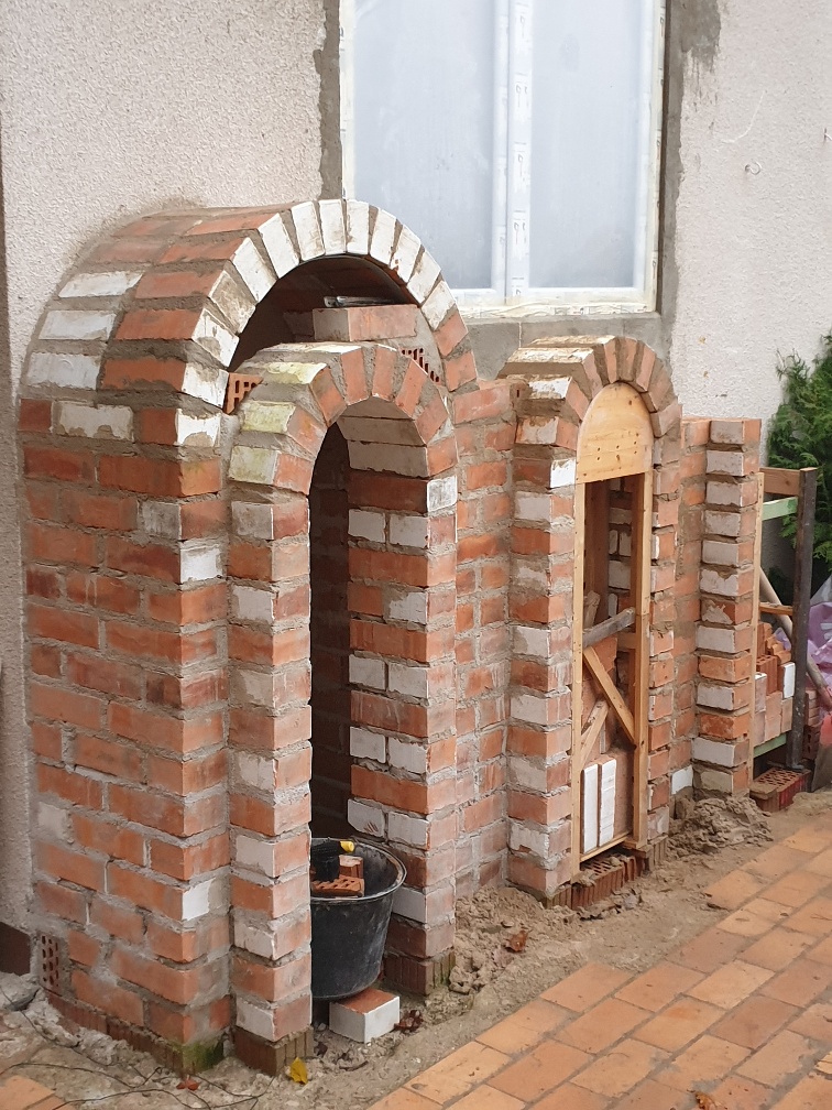

Zur Übung habe ich schon ein paar Gewölbe gemauert. Vor meinem Küchenfenster entstehen 4 Müllboxen. Die Kleinen Türchen sind natürlich Rundbögen. Nun fragen mich die Spaziergänger tagein tagaus was das für ein Ofen wird so dicht am Haus :rofl:

Ich bräuchte 130 cm grosse Backofentüren :muah:
Gruss, Michael

Da mußt Du leider etwas falsch verstanden habe oder hast Dich hier bei anderen Prjekten nicht informiert!!!
Wir unterhalten uns fast mmer und emphelen es auch so in allen Beiträgen, dass eine Backraumhöhe von ca. 45cm ideal für die benötigte Oberhitze ist.
Deine Konstruktion sieht fast so aus, als wenn Du Stangenbrot senkrecht backen möchtest......???

Nein Siggi,
Das war nicht ernst gemeint. Das sind nur die Müllboxen. Aber alle Leute die dran vorbeigehen denken immer es ist ein Ofen....
Warum nur ?
Gruss, Michael

nennt man das bei euch Müllverbrennung? :muah: :muah: :muah:
