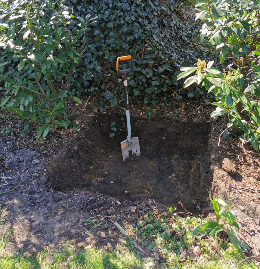

Aber jetzt zu dem was bisher passiert ist. Es fing an mit einem Loch:

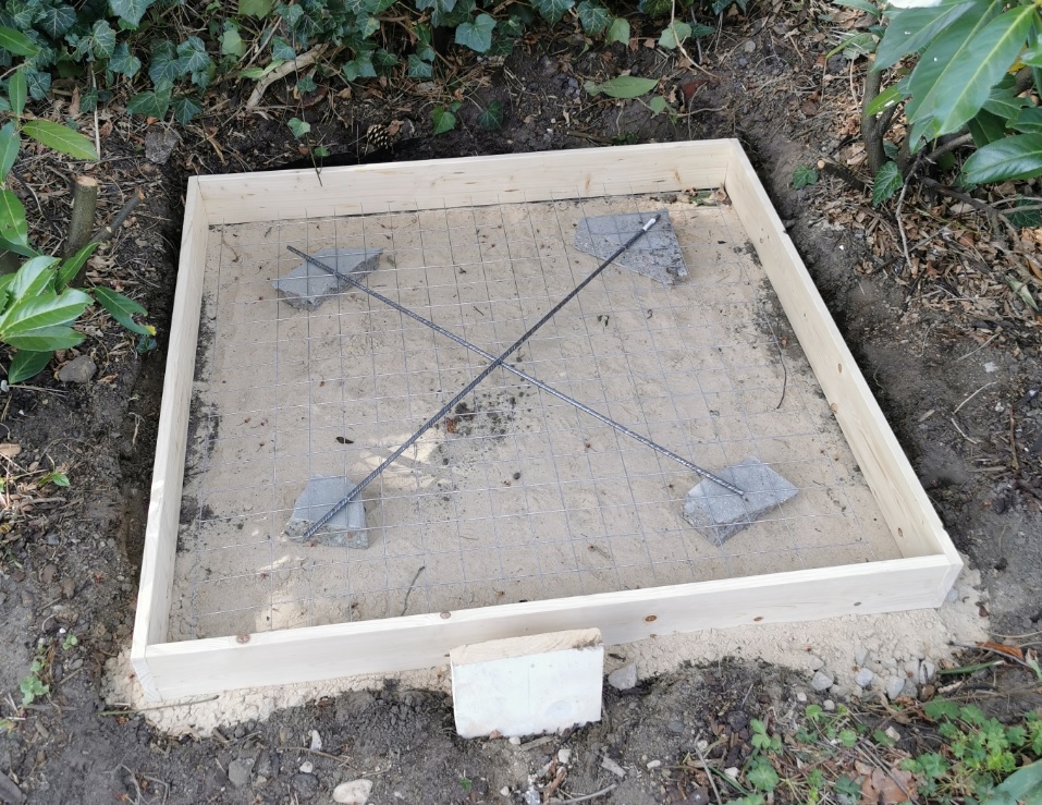

Eine einfache Verschalung mit etwas Stahl für das Fundament:

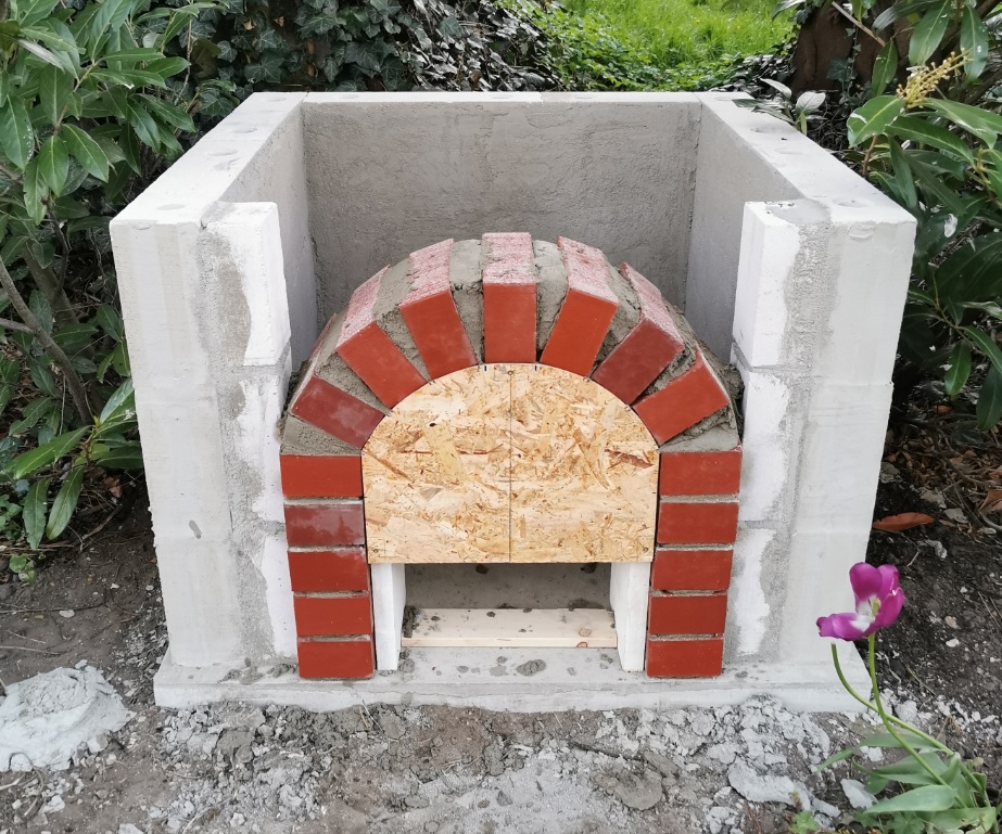

Die ersten Mauern und ein Rundbogen entstehen:
Erster Teil der Unterkonstruktion fertig:

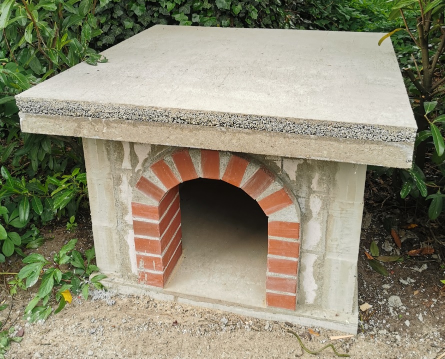

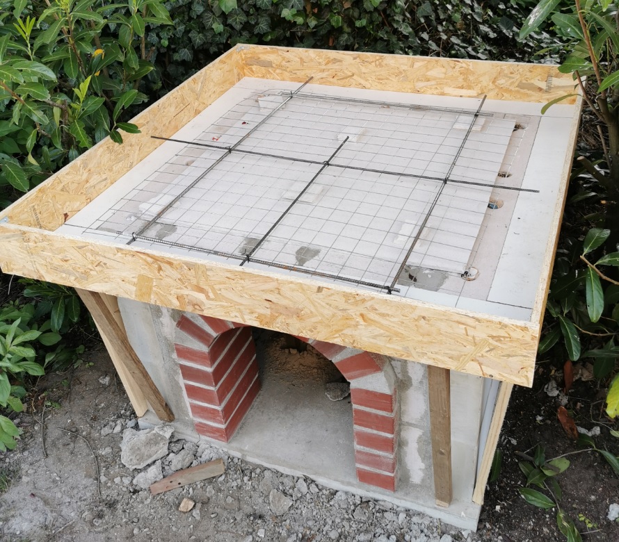

Ich habe mich dafür entschieden die Platte auf der Unterkontruktion zu allen Seiten überstehen zu lassen. Dachte, dass könnte gut aussehen, hat die Verschalung aber nicht einfacher gemacht...

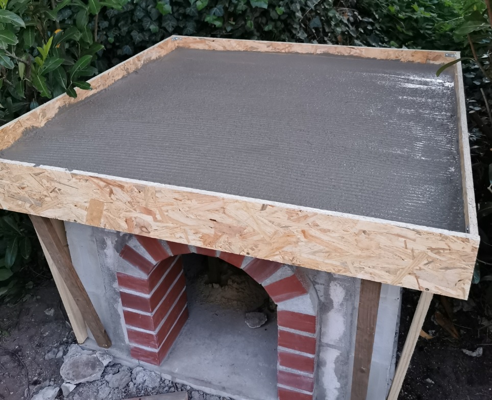

Ich habe dann ca. 7 cm Beton gegossen und mit einer Zahnkelle abgezogen, damit die nächste Schicht besser Halt findet:
Nach 48 Stunden habe ich eine ca. 4 cm starke Schicht aus 5 Teilen Perlite, 2 Teilen Zement und 2 Teilen Wasser aufgetragen. Ich hoffe das ist als Dämmung ausreichend?!
So sieht das ganze im Detail aus:
Und im Ganzen dann so:

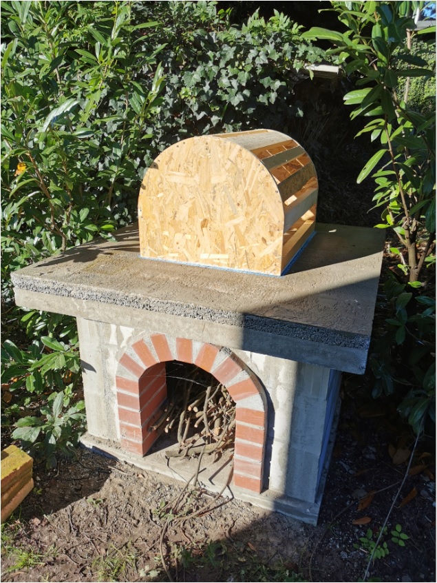

Das ist auch mein letzter Stand. Heute habe ich mit ein paar der Moler-Steine den Backraum ausgelegt, um ein Gefühl für die Dimensionen zu bekommen:

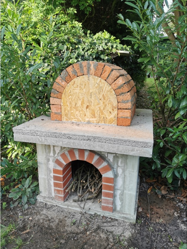

( Klugschitmodus an )auf deinem Bild verwendest du schon in der untersten Reihe Keilsteine. Normalerweise werden erst mal zwei oder drei Reihen gerader Steine gesetzt und dann wird mit Keilsteinen die Rundung gemauert ;) sonst wird der gesamte Ofen zu flach.Aber ein Jeder macht es so wie er mag... Hast du die nur mal so verlegt, dann ist ja alles Tippitoppi !( Klugschitmodus aus)

Fliegenbackjeck hat geschrieben:Hallöchen Modo,
Hi Nobby und besten Dank! Du hast aber richtig vermutet, die Steine waren nur mal so verlegt, um die Dimensionen besser einschätzen zu können.

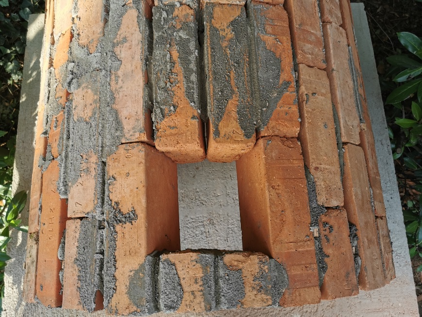

Ich habe mir in den letzten Tagen eine Form gebastelt und mit den Moler-Steinen (siehe weiter oben) die Rundung gemauert.
Die Form
Die Form
Als nächstes werde ich den Backraum schwimmend mit Schamottsteinen auf Quarzsand verlegen. Ich habe 1 cm. Abstand zu den Wänden geplant.
