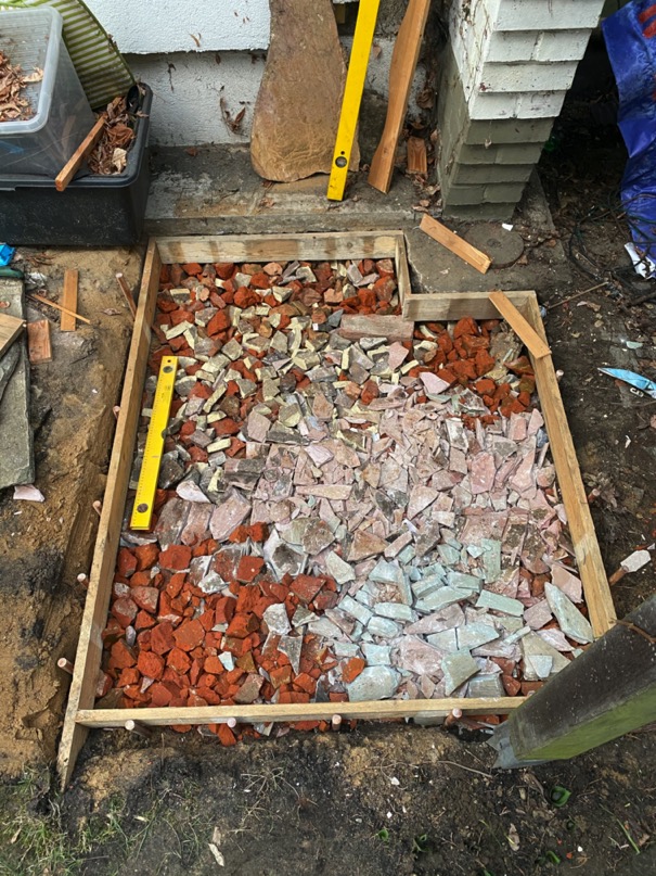

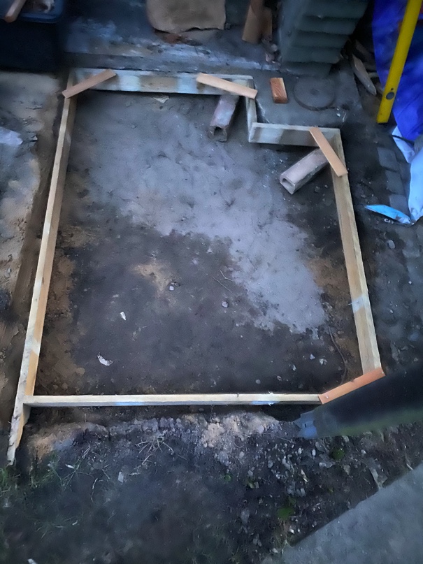

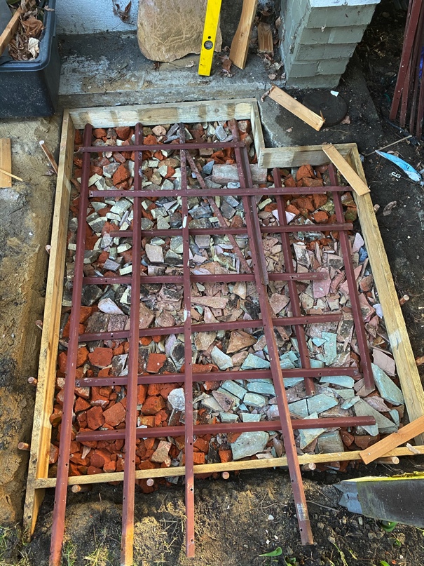

jetzt soll es nun endlich losgehen.
Mein Plan ist einen Steinbackofen in Kombination mit Lehm zu bauen.
Da es nur ein kleiner Ofen werden soll wo mal ne Pizza gemacht wird, ist das Fundament nur 120cm Tief und 150cm breit.

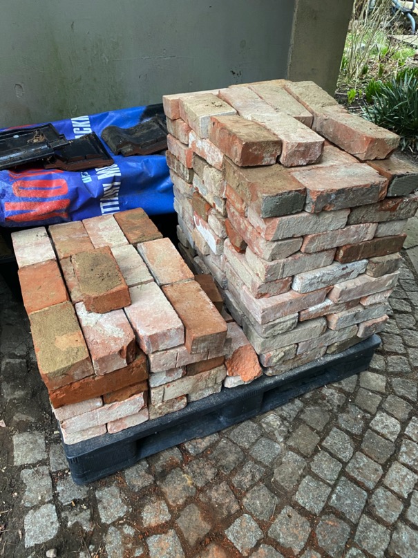

Sockel will ich aus alten Ziegelsteinen mauern. Da drauf wie bei vielen anderen auch halt eine dünne Betonplatte.
Was auf die Platte kommt, da bin ich noch am überlegen. Idee bisher ist so ein Quarzsand zerbrochene Glasflaschen Mischung.
Da drauf kommen dann erstmal solche sehr harten Ziegelsteine. Kann Mann ja wenn das nichts wird immer noch auswechseln. Hab die halt da und will erstmal damit probieren.
Der Backraum soll vorne halt Ziegelsteine haben und die Kuppel vielleicht komplett aus Lehm. Vielleicht mach ich da auch ein längliches Gewölbe und da drum halt Lehm. Mal gucken...
Bisher geschafft
- Fundament ausheben ( 20cm tief)
- mit Bruch verdichtet (10 cm)
- Armierung vorbereitet
Hoffentlich kann ich morgen mit dem Gießen vom Fundament anfangen...

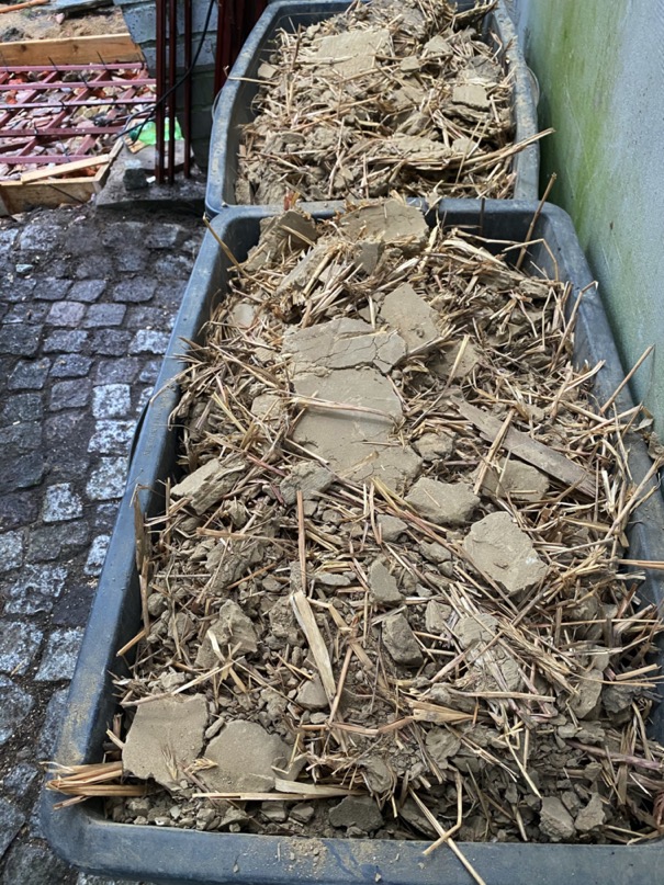

Heute konnte ich mir 70 Jahre alten Lehm kostenlos abholen. Da habe ich jetzt 4 Budden voll.
Das Schöne an dem Lehm ist, der ist schon fertig mit Stroh. Da muß ich nicht mehr anfangen zu mischen :)

Bienenrolli
Beiträge: 810
Wohnort: Siegen
Re: campianer- Ofenbau mit Recycling-Material und Lehm
Beitrag von Bienenrolli »
Oh, für mich sieht das aus wie 70 Jahre altes Stroh mit ganz wenig Lehm.
Nichts für ungut, aber man sollte nicht nur billig machen bei so einem Projekt.
Nodda ! Gruß Rolf

Hallo Rolf,
doch genau das habe ich vor. Deshalb steht da auch Recycling.
Ist mein erster Ofen den ich baue. Da nehme ich erstmal was ich habe
oder auch gerne für lau bekomme. Dann brauch ich mich nicht ärgern wenn
ich das verhaue.
Da würde ich Dir doch empfehlen: Fang schon mal an den Lehm einzuweichen. :gut: :gut: :gut:

Beitrag von campianer »
Hallo Siggi,
danke für den Tip. Sagst du mir bitte auch warum ich das jetzt schon machen sollte?
Ich habe bisher noch keine Erfahrungen mit Lehm. Ja und wieviel Wasser nimmt man da so?
VG aus Berlin
campianer
campianer hat geschrieben:Hallo Siggi,
VG aus Berlin
campianer
Das kann ganz schön lange dauern, bis ein durchgehärteter Lehm (so sieht Deiner aus) wieder weich und bearbeitbar wird.
Er sollte zuletzt so weich sein, dass Du Ballen daraus formen kannst, auf keinen Fall flüssiger.
Ich würde empfehlen, die oberste Schicht mit der Gießkanne zu befeuchten und zu beobachten.
