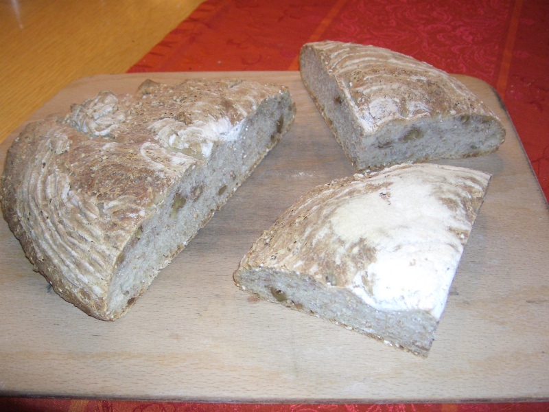

Danach zwei Nussbrote (Weizenmehl /Weizenvollkornschrot / Walnüsse / Sonnenblumenkerne). TA=175. Während der Gare im Gärkörbchen (ca. 45 min.) auf der Ofenbank geht der Teig schön auf. Beim stürzen auf den Broteinschiesser fällt der Teig ein und es gibt keine erkennbare Ofengare. Nachstehend das Backergebnis hierzu:
Nussbrot 1 800x600.JPG (219.47 KiB) 16550 mal betrachtet
Nussbrot 2 800x600.JPG (220.34 KiB) 16550 mal betrachtet

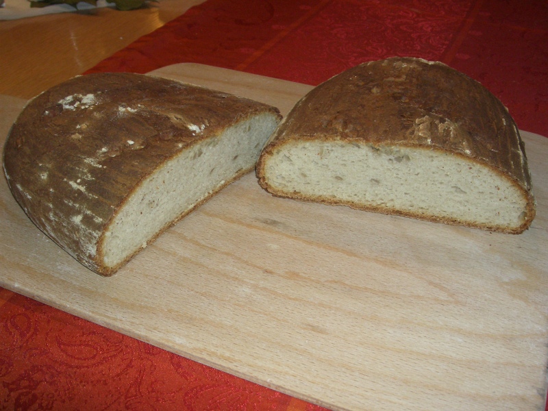

Im nächsten Schritt zwei Kartoffelbrote mit Sonnenblumenkernen. TA=170. Ablauf ist vegleichbar wie bereits beschrieben. Nachstehend auch hierzu Bilder vom Backergebnis:
Kartoffelbrot mit Sonnenblumenkernen 1 800x600.JPG (207.17 KiB) 16550 mal betrachtet
Kartoffelbrot mit Sonnenblumenkernen 2 800x600.JPG (233.58 KiB) 16550 mal betrachtet

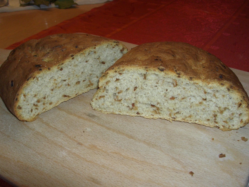

Jetzt sind zwei Zwiebelbrote an der Reihe. TA=161. Gare direkt auf dem Backblech (ca. 30 min.). Die Brote gehen schön auf. Im Ofen wie bereits bei den Nussbroten und auch bei den Kartoffelbroten kein wirklich erkennbarer Ofentrieb! Warum? Hier das Backergebnis der Zweibelbrote.
Zwiebelbrot 1 800x600.JPG (212.41 KiB) 16550 mal betrachtet
Zwiebelbrot 2 800x600.JPG (211.82 KiB) 16550 mal betrachtet
Die Brote sind aussen sehr cross und innen sehr locker so wie ich sie gerne haben will. Doch es bleibt das Rätsel um den fehlenden Ofentrieb!

Die Lockerung der Brote ist auf den Bildern ok, viel mehr kann man eigentlich nicht erwarten.
Wenn es beim Handling bei der genannten Teigausbeute zusammenfällt, hast Du Übergare oder kein gutes Teiggerüst. Eher Übergare.
Du hast sehr kurze Gärzeiten angegeben, trotzdem gute Lockerung: Ist die Temperatur beim Gehen zu hoch / zu viel Hefe im Teig?
Weitere Gründe können sein: Zu geringe Bodentemperatur wie schon genannt, trockene Teigoberfläche, zu trockenes Klima im Ofen. Ich tippe auf Übergare.
Alles in allem finde ich die Brote trotzdem äußerst akzeptabel! :bier:

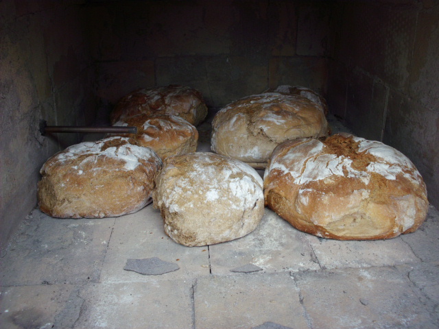

zu den Backtemperaturen kann ich nur sagen das ich mein Brot in einen 250°C heißen Gußeisentopf im Elektroofen backe den ich 30-40 Minuten vorheize und das Brot geht im Gärkorb gut hoch und im Topf auch noch mal.
Re: Frage zum Ofentrieb
Hallo Ullrich,

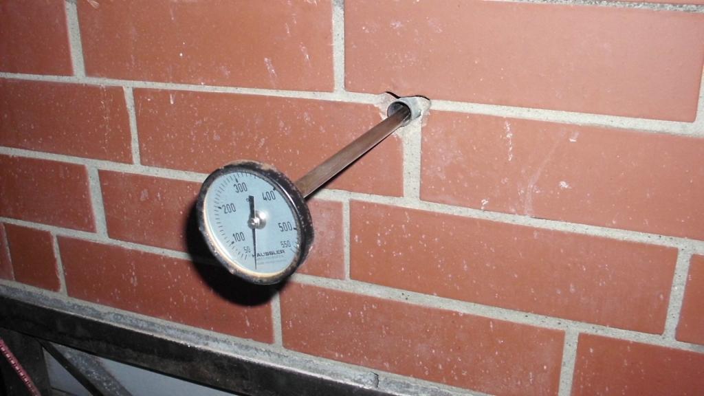

ich hab da ein einfaches Einsteck Thermometer von Häussler , geht bis 500 Grad.
Wenn ich den SBO ausgeräumt habe oder die Glut noch hinten im Ofen ist , stecke ich ihn rein.
Da ist von Außen ein Kupferrohr drin , da kann ich ihn einschieben.
Höher wie 420 Grad ist er noch nie gegangen, meistens nach dem ausräumen.
Das Brot schiebe ich ein bei 240 - 260 Grad.
Er misst dann etwa in der Mitte, etwas über dem Brot.
Zum einschieben ziehe ich ihn etwas raus und schiebe ihn nachher weider rein.
Die Steine habe ich nur ein bis zwei mal mit dem Infrarot Thermometer gemessen.
Das ganze sieht etwa so aus.
Zur Zeit backe ich wenn ich nur zwei Brote mache gehe ich in den EBO schon alleine
der Zeit wegen.
Das war das Letzte Ergebnis und noch 12 Dinnete vorher .
Eigentlich bin ich so zufrieden und je mehr ich messe umso unsicher werde ich.
Es kann sein dass dein SBO vielleicht zu gut isoliert ist, aber das muss man alles selber herausfinden
Jeder Ofen reagiert anderst. Probier mal den Teig später machen, die Zeit aufschreiben, die er zum runterkühlen
braucht . Denn wenn das Brot zu lange am Gären ist hat es auch gerne Übergare.
Grüße vom Hochrhein Gerd

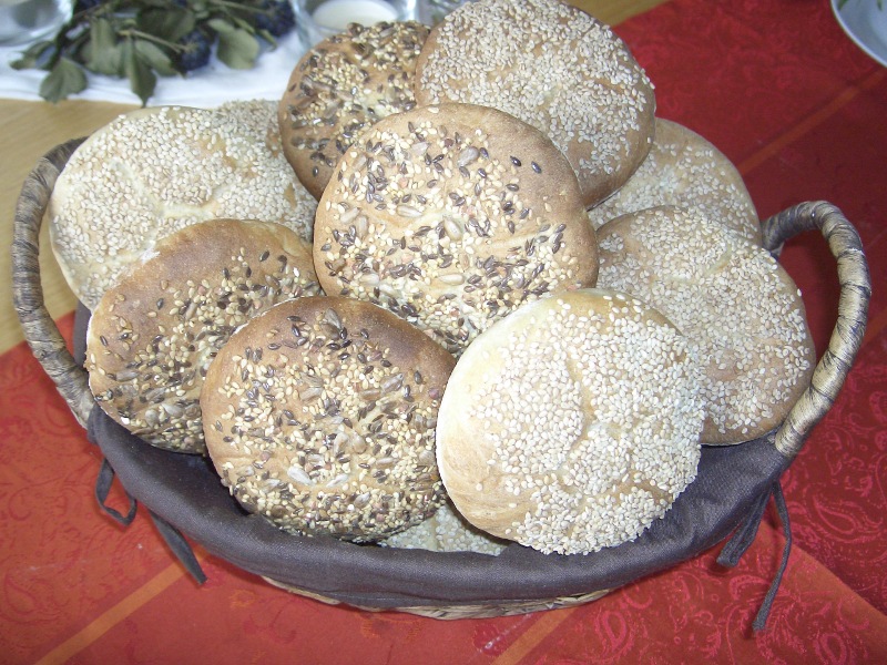

1. Brötchen
Sesam & Saatenmischung

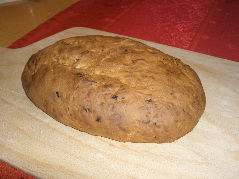

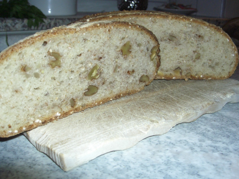

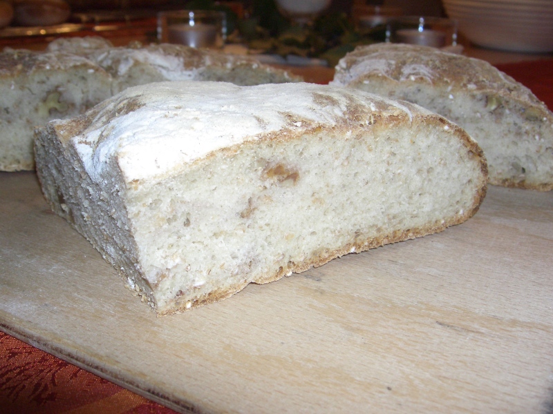

2. Brote - da habe ich mich von Euch anstecken lassen und habe mich heute (letzte Woche hat's leider mit Backtag bei mir nicht gereicht) u.a. auch an Bierbrot jedoch mit Speckwürfeln versucht. Schmeckt wirklich fantastisch. Wenn nur der Ofentrieb noch wär. Das Auge isst bekanntermaßen ja auch mit.
Vorne 2 x Nussbrot, hinten 3 x Bierbrot
Zunächst das Nussbrot
dann das Bierbrot

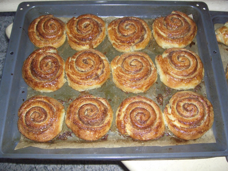

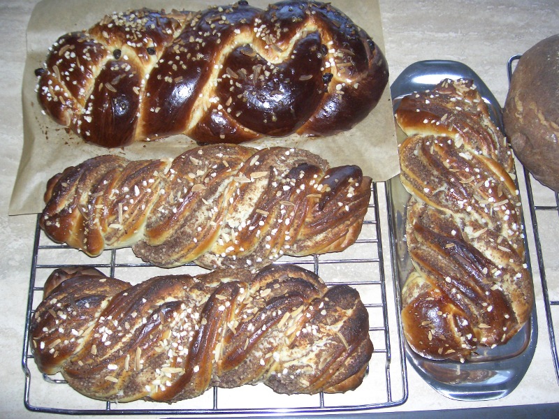

Highlight des Tages waren die Süßgebäcke meiner Frau
Zimtschnecken
Nougatcroissants
Nusszöpfe & Hefezopf
Was mich stutzig macht ist die Tatsache, daß die Einschießtemperatur gemäß Zeigerthermometer 250° anzeigt, die Ofenwand jedoch bei gut abgestandenem Ofen eine Temperatur von ca. 300° aufweist. Sind solche Differenzen zwischen Backraum und Wand normal? Oder zeigt mein Zeigerthermometer möglicherweise was falsches (eine zu geringe Temperatur) an?
