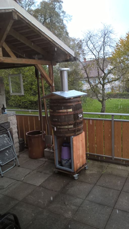

Hallo Freunde des Räucherns,

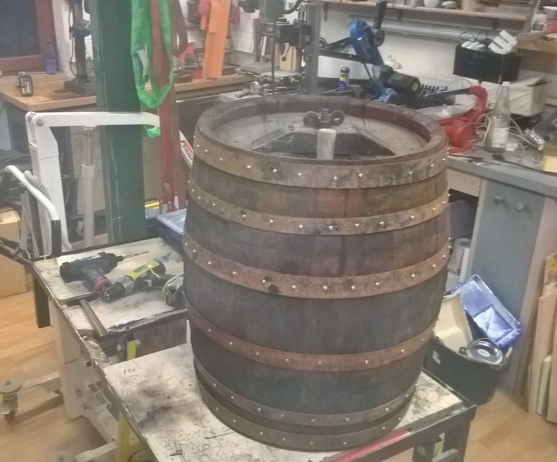

ich hatte schon lange ein Mostfass herumliegen und dachte mir damit könnte man Schinken und andere Sachen räuchern.
Als ich das Fass vor zwei Jahren geschenkt bekommen habe ist es beim herausholen aus dem Keller fast aus einander gefallen.
Dann habe ich die Ringe festgeklopft und es im Freien gelagert, dann wurde alles fest auch die Ringe.
So war der Anfang, die Ringe wurden an jeder Daube (bei uns heißt das Fassduge) mit Blechschrauben befestigt.

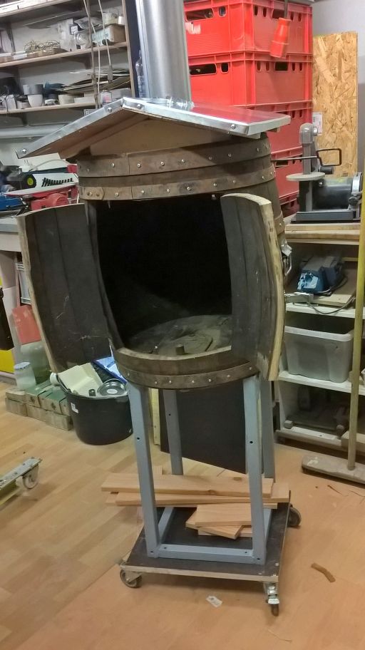

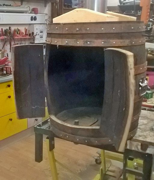

Dann habe ich das ganze aufgeschnitten und daraus zwei Türen gemacht.
Oben habe ich ein Loch ausgesägt ein Rohr eingesetzt und einen Schieber zum steuern der Abluft eingebaut.

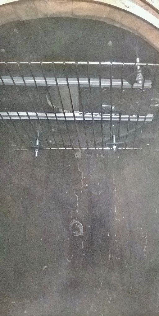

Ebenfalls einen Rost zum aufhängen eingebaut.
Das Ganze war dann so.

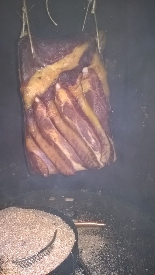

Ein Kaltrauchgenerator gebaut , aber der hat mich nicht so richtig befriedigt, der Rauch war nur im unteren Bereich und sehr feucht.
Dann habe ich meinen Sparbrand eingesetzt da war dann die Luft zuwenig, ich habe dann eine Luftpumpe für ein Aquarium eingesetzt ,
dann lief das ganze richtig.
Das war nach dem dritten Rauchgang mit jeweils 8-10 Stunden.

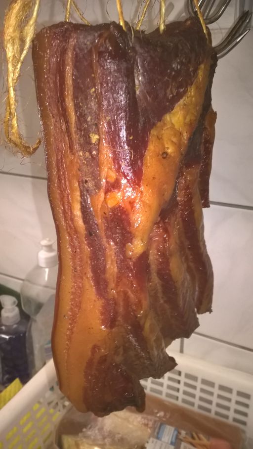

Der Schinken war super , ist aber schon der halbe weg.
Das ganze war für mich noch nicht zufriedenstellend, dann habe ich das Fass nochmal in die Werkstatt genommen und das ganze etwas geändert.
Viele Grüße vom Hochrheinbahner Gerd aus dem Süden Badens.

Das Projekt gefällt mir gut, Gerd. Daumen hoch!
Hast du bei der niedrigen Höhe auch schon mal die Temperatur mit überprüft?
Meine Mostfässer waren alle oval und sind längst durch das Kamin entschwunden ...

Hallo Gerd, erstmal ein großes Kompliment, die Ausführung sieht super aus!
In der Praxis wird sich herausstellen wie tauglich es ist.
Viel Freude damit.

Hallo Martin,
wenn ich den Spar brand von einer Seite anzünde liegt die Temperatur im Moment bei Außentemperatur von 5 Grad,
die Innentemperatur bei 10- 12 Grad .
Wenn ich den Spar brand von beiden Seiten anzünde ergibt es 15 -18 Grad .
Die Höhe ist für mich so in Ordnung, da ich nur für meinen Hausgebrauch Schinken mache.
Nach dem abändern läuft das Ganze noch besser, da werde ich noch berichten.

Deine Produkte sehen jedes Mal zum Anbeißen lecker aus und sorgen kurzfristig für verstärkten Speichelfluss bei mir.
