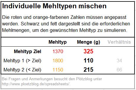

Hallochen Steini
Laut Brotrezept soll ich Roggenmehl Type 1370 verwenden.
ich könnte mir dieses Mehl ja bestellen aber ich habe so viele verschiedene Mehlsorten und extra bestellen möchte ich nicht.
Habe im Internet zwar Mehlmischtabellen gefunden aber da kann ich irgendwie kein Vollkornmehl eingeben.
Wie kann ich selbermischen,Roggenmehl Type 997,1150,Vollkorn habe ich da.....
Grüße Feuergerd

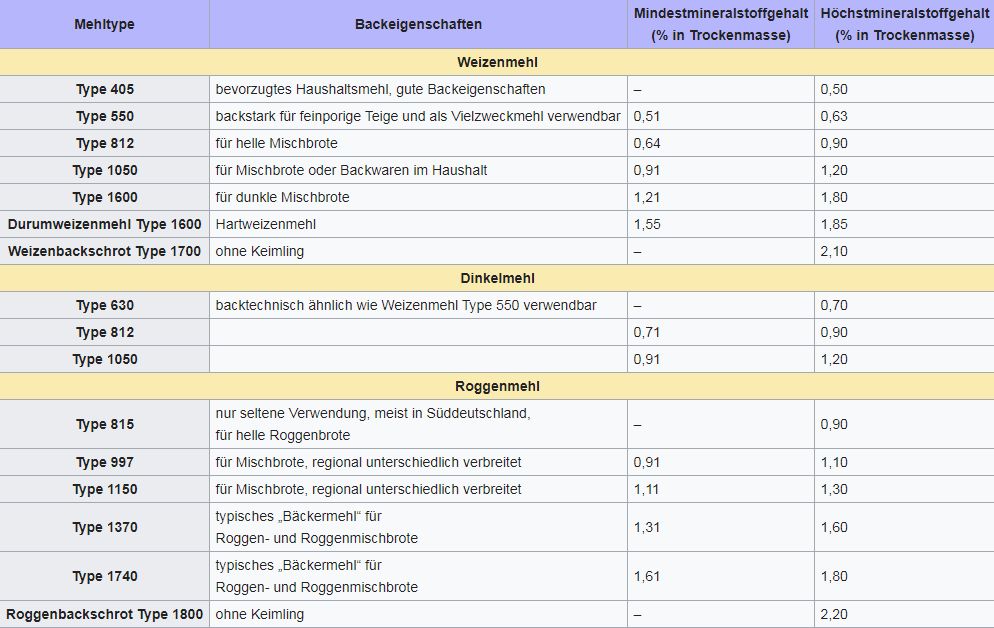

Re: 27. OBM - Roggenmischbrot mit Sauerteig
1370 ist doch Roggenvollkornmehl.....oder??
Roggenmehl Type 1370 ist dunkles Mehl aber kein Vollkorn.
Roggenvollkornmehl hat die Typenbezeichnung 1800.

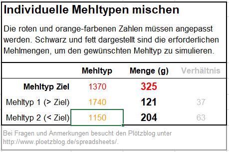

Beiträge: 1063
Beitrag von ovi »
Beim Plötzblog gibt es eine Umrechnungstabelle:
:drink1:
