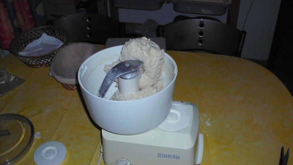

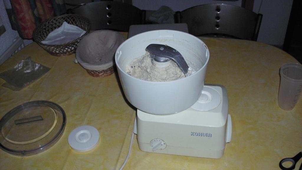

Re: Mehl
Hallo Otti ,
zu deiner Frage , wenn der Teig in der Knetmaschine fertig ist, kannst du an meiner Einfachmaschine Fabrikat Kohler sehen.
Auf dem ersten Bild ist der Teig ganz am Anfang in der Maschine.
am Anfang
am Anfang
Beim zweiten Bild fängt der Teig an zu gehen und kommt in den Teigschluss.
gegen Ende
gegen Ende
Allerdings versucht er bei meiner Maschine gerne nach oben herauszuquellen. Genau das kannst du auch bei deinem grossen Kneter feststellen, nur wird er wegen der grösseren Schüssel nicht so oben heraus gehen. Um so besser der Teigschluss in der Maschine ist , um so schöner geht er dir nachher.
