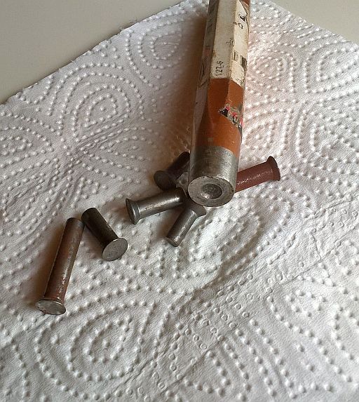

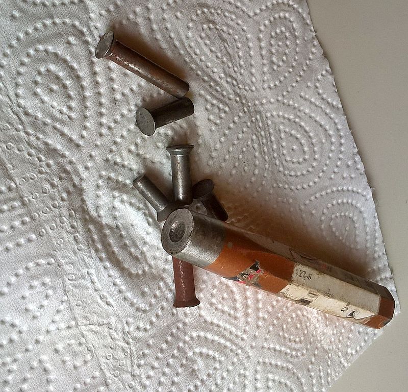

Nietenzieher und Döpper , du brauchst einen guten Schraubstock und einen mittleren Hammer.
Diese Ausführung ist für Senkkopfnieten an Mähbalken.
Die andere Ausführung ist für Rundkopfnieten , habe ich gerade einem Roller Bastler ausgeliehen.
Grüße von Herrmann , der hat sie in der Garage.
