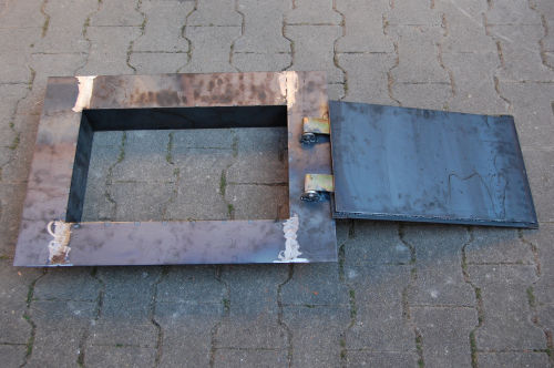

Hallo zusammen,
wie bei meiner Vorstellung schon geschrieben, plane ich den Bau eines Steinbackofens.
Als erstes macht man sich natürlich Gedanken, was man alles braucht.
Die Preise für Steinbackofentüren schockten mich derart, dass ich beschloss, mir diese
selber zusammenzubauen.
Die Materialkosten bisher betragen ca. 90,-€.
Ganz fertig ist sie noch nicht, auch bin ich noch auf der Suche nach einem Griff/Schließmechanismus...
Die Türöffnung ist 50cm breit und 30cm hoch.
Die Tür selber ist 6mm stark, das Material der Zarge 3mm.
Ich denke, das sollte reichen.

Hallo LK 1992,
6 mm Materialstärke ist schon eine Ansage.
Ich habe 3 mm Material und bin damit absolut zufrieden.
An dem Schließmechanismus feile ich auch gerade herum, habe da aber schon eine Idee.
Die Teile sind schon vorbereitet, vielleicht schaffe ich das in der kommenden Woche,
meine Lösung hier ins Forum zu stellen.
Was hast du für einen Lack verwendet?

LK1992
- Durchheizer
- Beiträge: 112
- Registriert: Mo 3. Okt 2011, 08:06
Re: Backofentür selbst gebaut
Hallo Steini,
ist ein hitzebeständiger (logisch) Lack bis 800 Grad.
Habe ich im Baumarkt gekauft, ich hoffe, der hält...

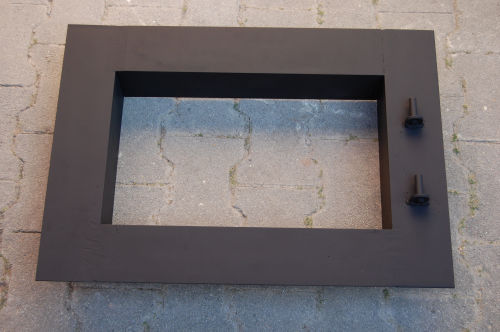

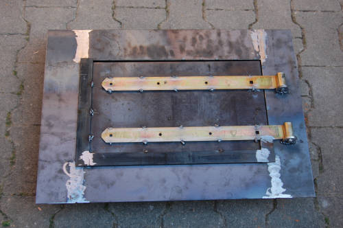

Das schöne Wetter heute habe ich genutzt, um an meiner Ofentür weiter zu arbeiten.
Ich bin ganz zufrieden...
Die sieht gut aus, machst Du auf der Rückseite noch was zur Isolierung dran? Vermiculit oder ähnliches? Ich hab das noch vor bei meiner Tür zu machen, dachte mir einfach Winkel von hinten als Einschub aufschweißen und dann seitlich eine Platte einschieben. Dann wird der Griff nicht so heiß und die Wärme bleibt im Ofen. So ein Metallgriff kann unangenehm warm werden.

LK1992
- Durchheizer
- Beiträge: 112
Hallo Jörn,
eine Isolierung war eigentlich nicht vorgesehen.
Es gibt ja Handschuhe/Topflappen für den Griff...
Ich teste es erstmal so, verbessern kann man ja
hinterher immer noch was
Benny
Benny
- Beiträge: 14329
Hallo Jörn und Benny,
ich habe bei meiner Ofentür eine zusätzlich Stahlplatte mit einem Abstand von 25 mm "aufgedoppelt".
Das bringt einen ernormen Isolationsvorteil ohne Dämmstoff zu verwenden.
Ich weiß nicht, ob ihr das schon gesehen habt? Ansonsten schaut mal auf meine HP.
Ich bin mit dieser einfachen Lösung absolut zufrieden.
