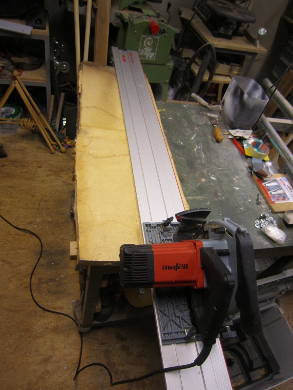

ich habe mir einen Brotschieber gebastelt. Dabei habe ich die einzelnen Schritte fotografiert. Da ihr ja gerne Fotos anschaut, möchte ich sie euch auch gerne zeigen.

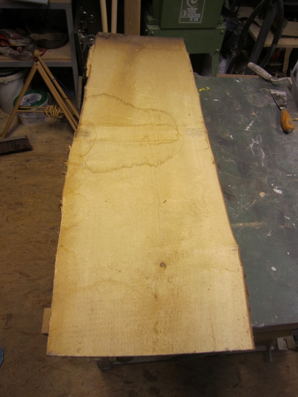

Ich hatte noch eine kleines Brett aus Ahorn . Die Maße passen. Also kann es los gehen
IMG_3812 (600x800).jpg (223.79 KiB) 20395 mal betrachtet
Das Brett besäumt....
IMG_3813 (600x800).jpg (255.22 KiB) 20395 mal betrachtet
...und zurecht gesägt.

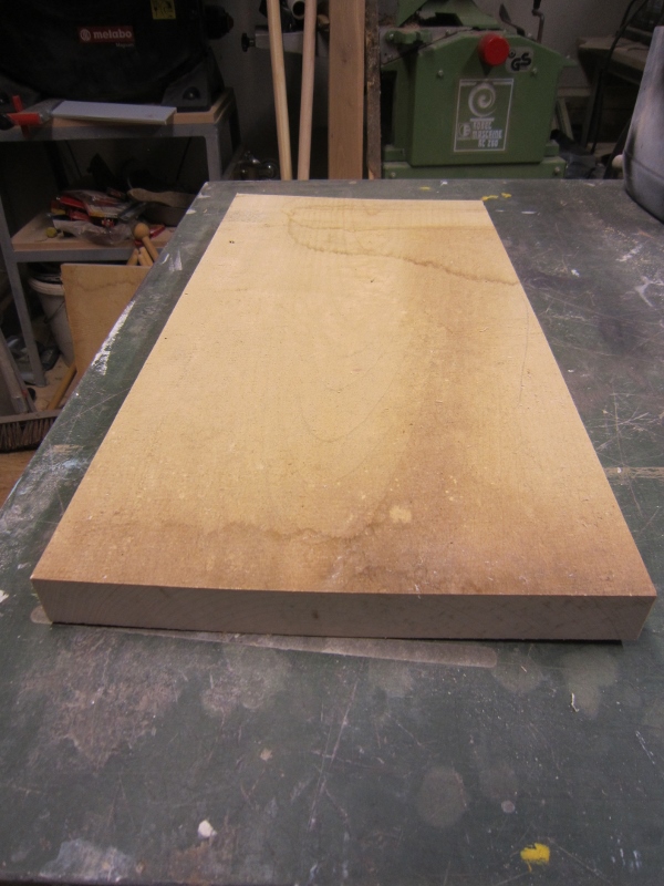

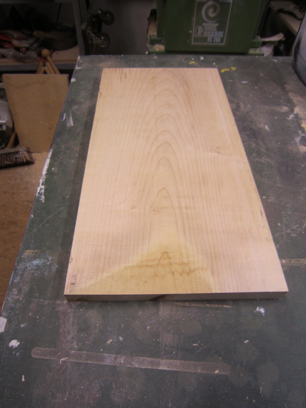

IMG_3815 (600x800).jpg (239.66 KiB) 20395 mal betrachtet

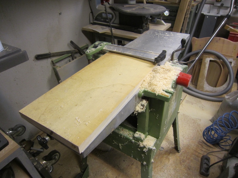

Anschließend das Brett plan gehobelt.
IMG_3816 (800x600).jpg (275.54 KiB) 20395 mal betrachtet

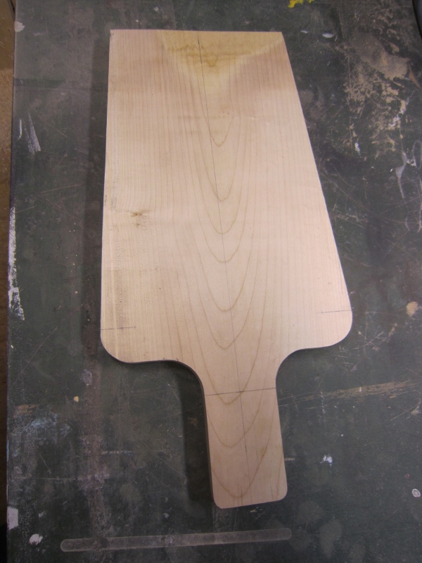

IMG_3817 (600x800).jpg (212.43 KiB) 20395 mal betrachtet

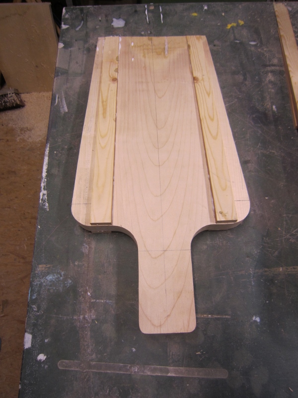

Die Kontur aufgezeichnet und ausgesägt.
IMG_3818 (600x800).jpg (224.07 KiB) 20395 mal betrachtet

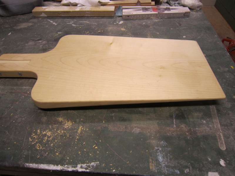

Damit ich die Schräge hobeln kann, habe ich noch ein paar flache Keile aufgeleimt.

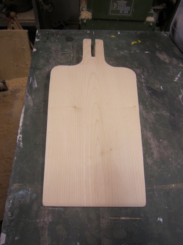

IMG_3819 (600x800).jpg (230.42 KiB) 20395 mal betrachtet
So, Schräge geholt und Loch für den Stiel gebohrt.

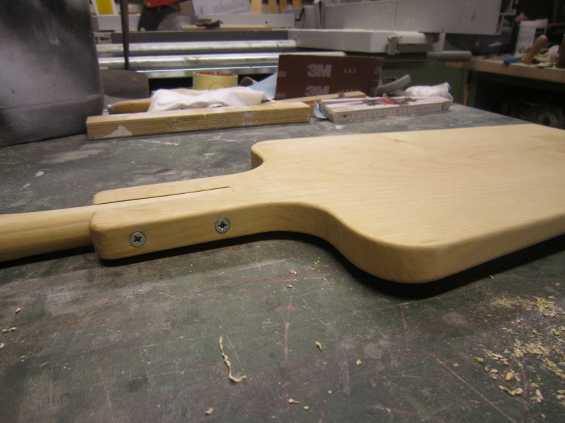

Kontur mit einem 3mm Fräser gefräst und Oberfläche geschliffen. Die Oberfläche habe ich noch mit Walnussöl eingerieben.
IMG_3825 (800x600).jpg (237.23 KiB) 20395 mal betrachtet
Mit zwei Schrauben den Stiel befestigt.

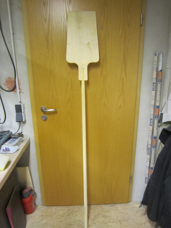

IMG_3827 (800x600).jpg (244.6 KiB) 20395 mal betrachtet

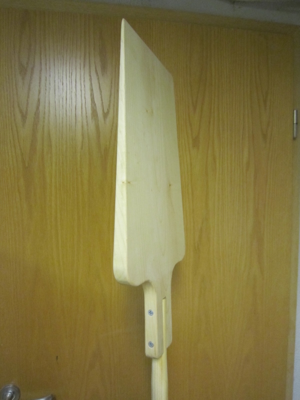

Hier noch der komplette Brotschieber. Breite Vorne 21cm, Hinten 25cm und die gesamte Länge 51cm.
IMG_3823 (600x800).jpg (225.48 KiB) 20395 mal betrachtet
Viele Grüße aus dem Nordschwarzwald
Wolfram
IMG_3824 (600x800).jpg (198.6 KiB) 20395 mal betrachtet

Was das mit den aufgeleimten Leisten zur Verjüngung zu tun hat habe ich nicht verstanden?
Re: Brotschieber
Siggi, das war mir erst auch nicht klar. Aber das ist echt clever gelöst.
Durch die keilförmigen Leisten wird es möglich, den Schieber vorne dünner zu hobeln als hinten weil sie das Brett mit einer definierten Schräge über die Hobelmaschine führen. Und wenn die Keilleisten dann komplett weggehobelt sind ist das Schieberbrett keilförmig und glatt gehobelt.
