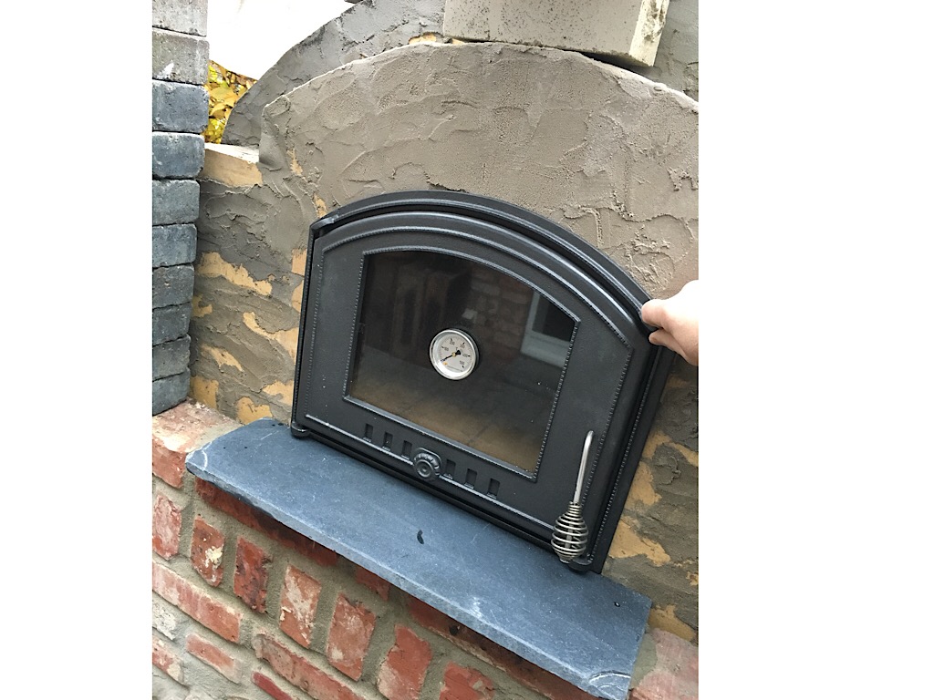

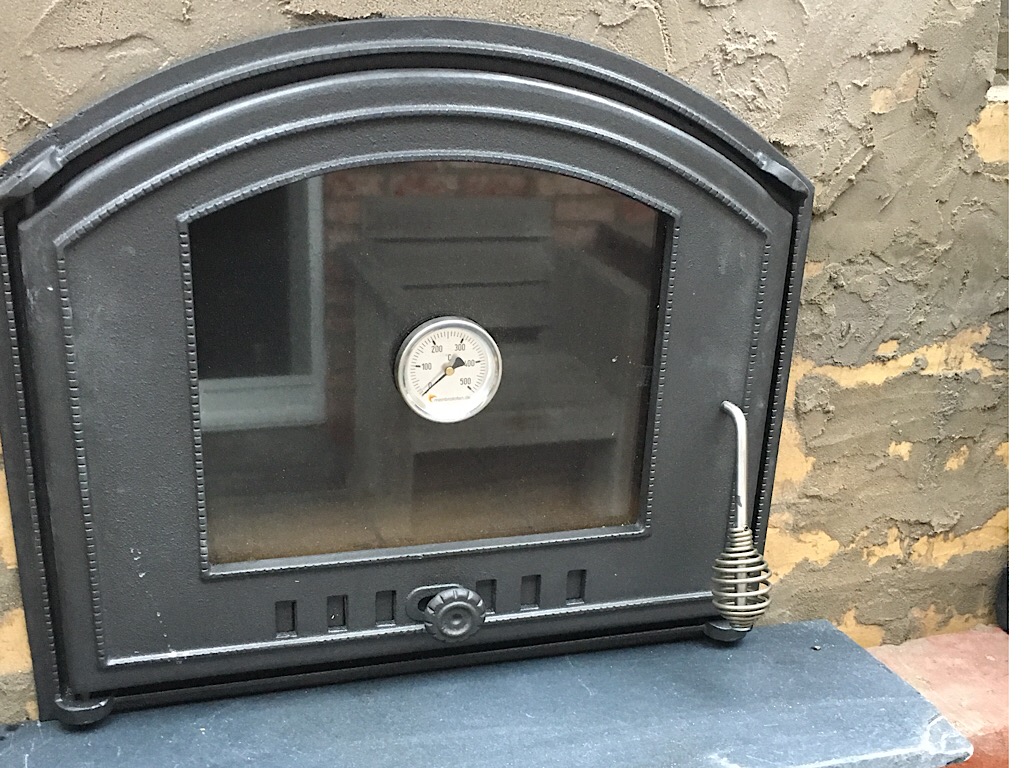

Hallo Experten! Ich bin mir nicht ganz sicher. Darf ich meine Ofentür mit Messingdübel und Schrauben an den Schamottsteinen befestigen oder lieber nicht? Wenn nicht, wie sonst? :wirr:
Danke schon mal im Voraus für die hilfreichen Tipps!!!!

Pilsator
Re: Hilfe! Ofentür einbauen!!!
Beitrag von Pilsator »
Pilsator
Frank hat geschrieben:Bloß nicht verschrauben, ich kann mich nur wiederholen. Schau mal in den Thread „Tunnelofen a la Panki“ ab Seite 4. , da sollte dir geholfen sein. Übrigens ist dein Ofen bis jetzt bockstark, große Klasse. :respekt:
Soll ich die Ofentür nur mit einer Dichtungsschnur versehen und dann einsetzen? Und das hält????
:frage:
Hallo Pilsator,
an diesen Löchern würde ich sie nicht festmachen, da bricht dir das Mauerwerk aus, verwende Dichtungsschnur , die bekommst du in allen Stärken, lass sie unten auf der Schnur aufliegen und stopfe sie seitlich gut aus. Du machst dir zwei Flacheisen und schraubst sie seitlich an , es reicht wenn die Flacheisen auf dem Außenrahmen nur aufliegen, denn am Rahmen würde ich nicht schweißen , ist Guss .
Du braucht wenn sie unten gut auf der Schnur aufliegt nur oben zwei rechte Halter anbringen.

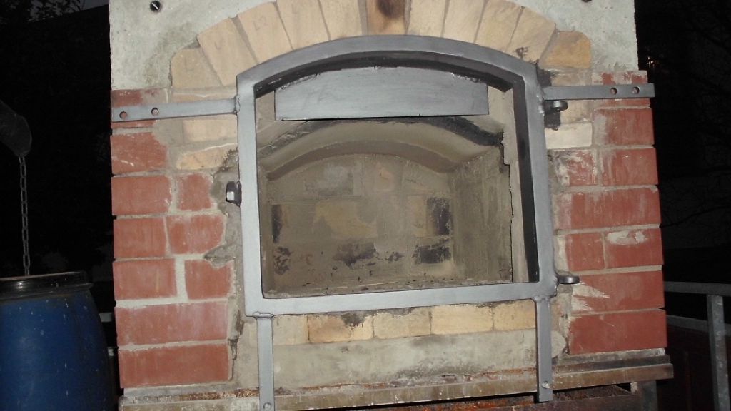

Frank
Beiträge: 553
Beitrag von Frank »
Ich glaube hier ist zu diesem Thema schon eine ganze Menge geschrieben worden, man muss sich halt auch die Mühe machen sich das Thema mal zu erlesen. Natürlich baut man eine schwere Tür nicht ohne Sicherung gegen das "Herausfallen" ein - mein Gott!!! :undwech:

Frank
Beiträge: 553
Beitrag von Frank »
Hallo Pilsator, nichts für ungut. Wenn ich es zeitlich hinbekomme mach ich morgen mal ein Foto von meiner Lösung, da wird vielleicht einiges klarer. :tach:
