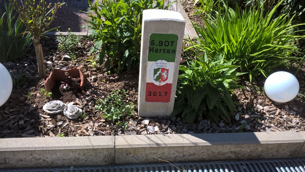

da ich am letzten BOT in Herten war dachte ich man könnte einen besonderen Stein als Gastgeschenk mitnehmen.
Ich bin auf die Idee gekommen einen Grenzstein selber zumachen.

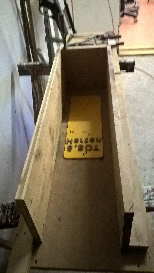

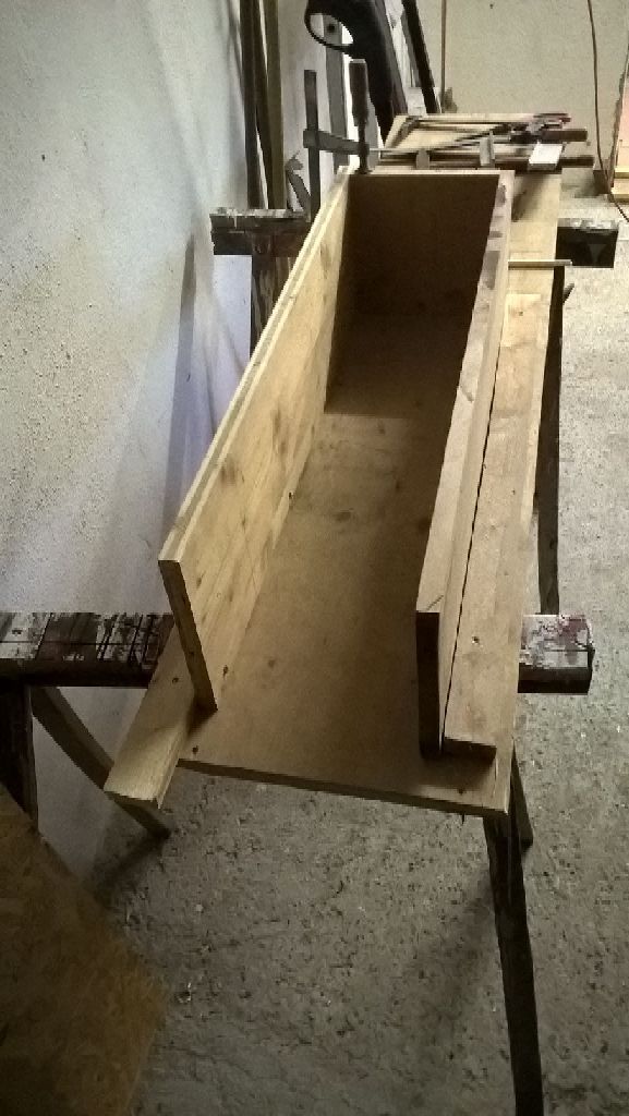

Es wurde eine Form gemacht die für die Größe eines Grenzsteins richtig war.

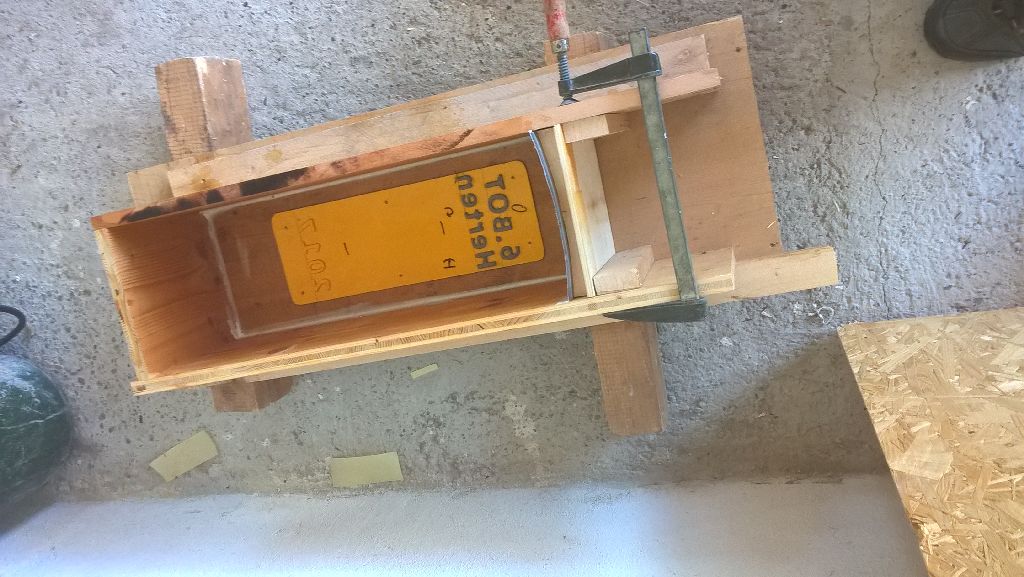

Die Schrift wurde auf ein Stück Plastik in Spiegelschrift angefertigt.

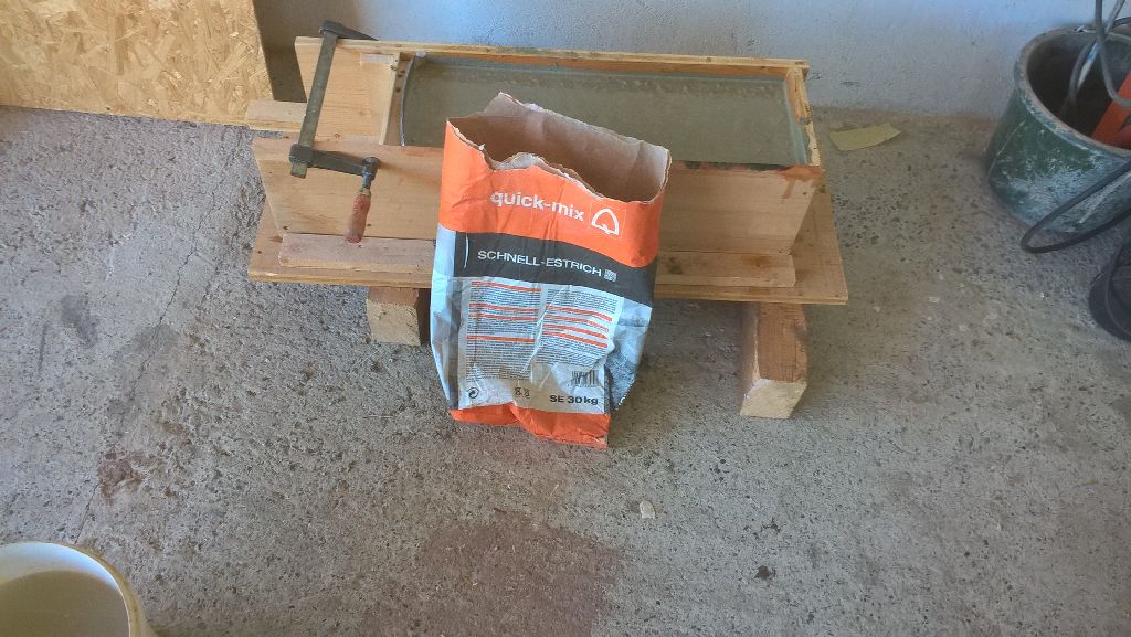

Das Ganze mit Beton ausgefüllt.

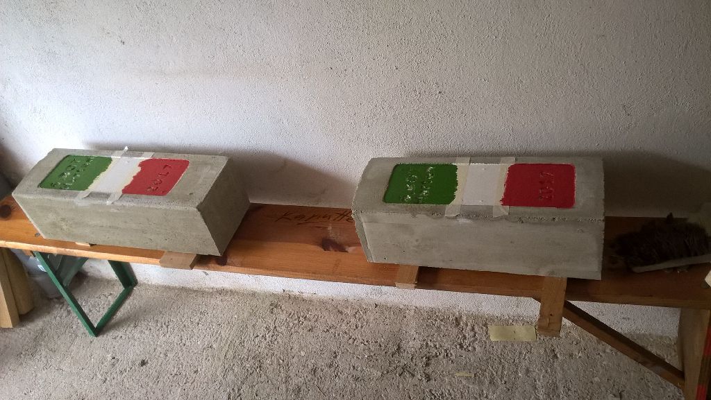

Ausgeschalt nach zwei Tagen sah es so aus.

Ups da ist noch ein zweiter aus der Form gefallen, aber ich mache da gerne zwei , falls einer mir nicht gefällt.

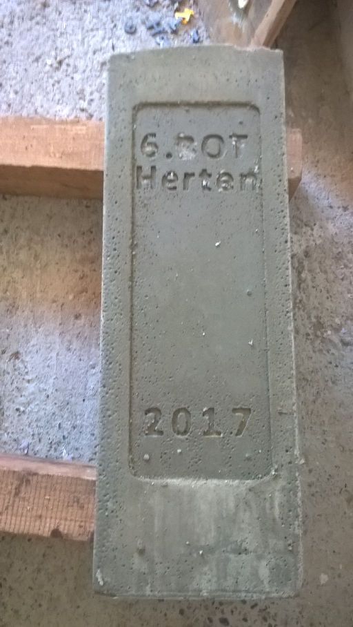

Das Endresultat war dann so und wurde als Ballast im Kofferraum zum BOT 2017 mitgenommen.

Es hat übrigens auch gut in meinen Garten gepasst.

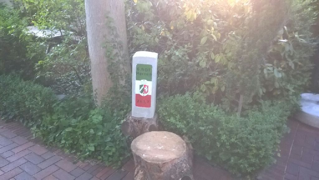

Aber beim BOT 2017 angekommen hat er auch in Steinis Garten eine gute Figur gemacht und wurde gerne umlagert oder zum abstellen genutzt.

super Idee die sicher einige Nachahmer finden wird. Gefällt mir sehr gut :gut:

Und ich kenne das Teil im Original.
Sieht echt top aus.
Man muss sich mit dem Gerd gut stellen wenn man so was auch möchte!
Re: Die seltsamen Steine vom Hochrhein
Danke für die ausführliche Foto-Doku, Gerd.
Jetzt wissen wir ja von wem die wundervolle Stele angefertigt wurde.

Coole Idee, aber das in der Mitte ist Tierquälerei!
Das arme stolze Tier so in die Ecke gequetscht...
Das muss mittig im Wappen stehen!

Starke Idee, super umgesetzt!

gefällt mir, super Idee

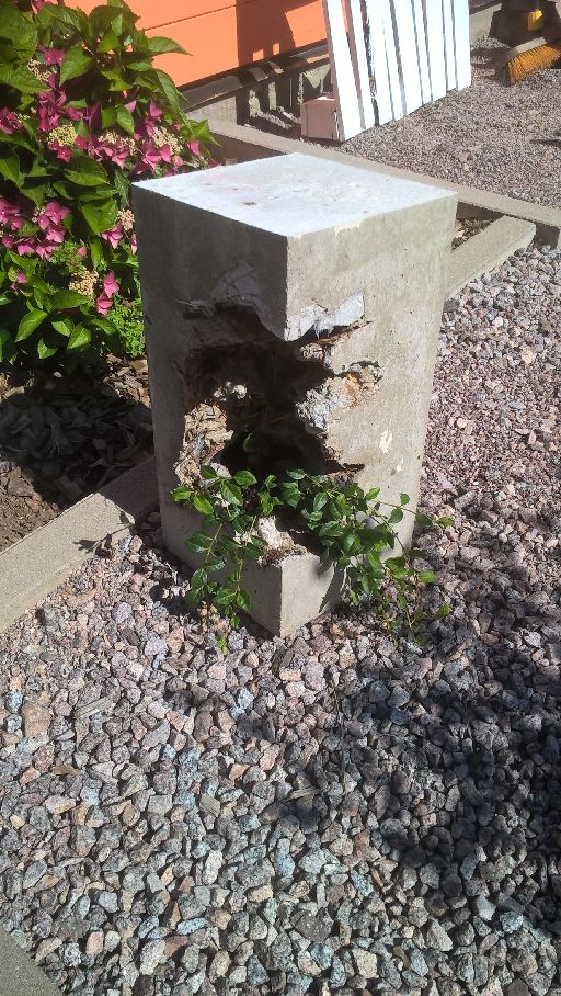

als ich den zweiten Stein gegossen hatte, war noch Beton übrig, was mache ich mit dem Rest?

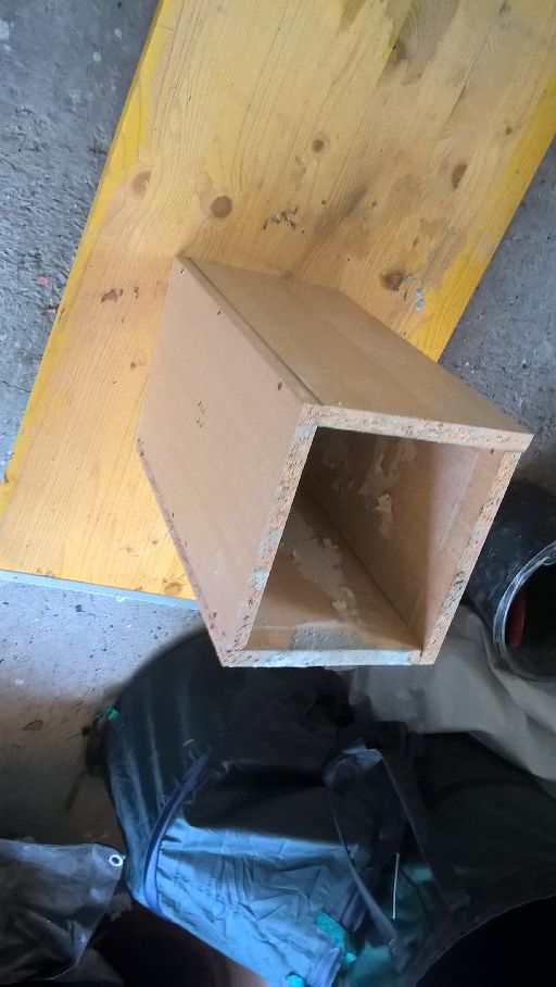

Ich hab mir überlegt man könnte mal einen Würfel machen .
Es wurden vier Holz Abfallstücke genommen und eine Form gezimmert und eingeölt.

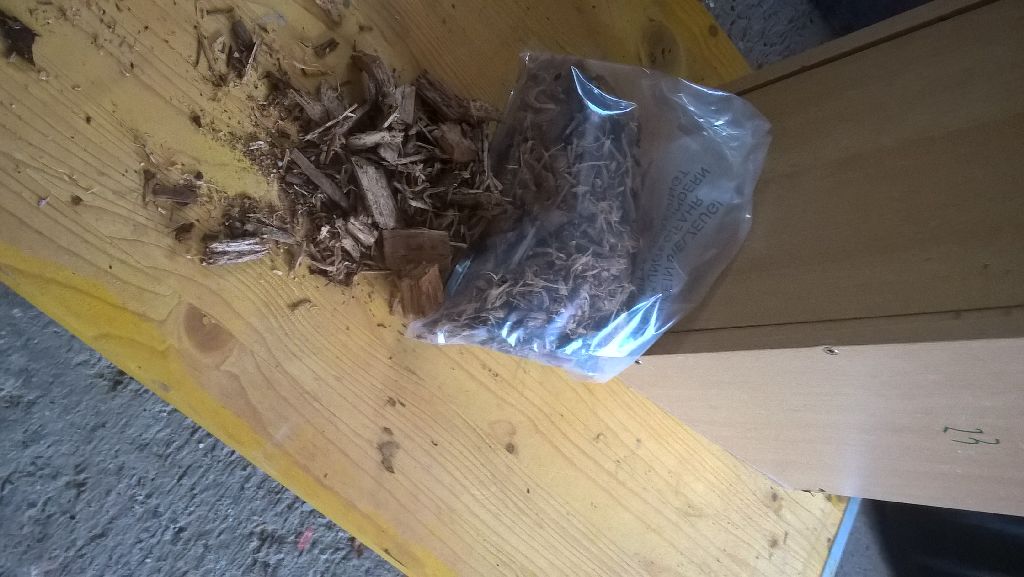

Zusammen geschraubt und ca 8_10 cm mit Beton gefüllt. Dann wurde ein Kissen aus einer Plastiktüte und Hackschnitzeln gefüllt .
Das kissen eingeölt und einseitig in die Form gelegt, der Rest der Form wurde aufgefüllt.
Nach zwei Tagen wurde ausgeschalt , das Kissen herausgeputzt , ging etwas schwer bis es draußen war .
Das Ergebniss sah dann so aus.

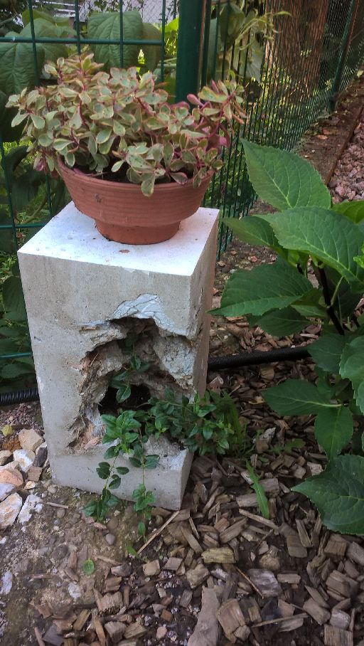

Heute sieht das ganze so aus und hat schon viele gute Eindrücke gesammelt.

Geniale Idee, Gerd.
Das gefällt mir sogar noch besser als dein Grenzstein. Pflanzen wachsen aus "Ruinen". Einfach klasse!
