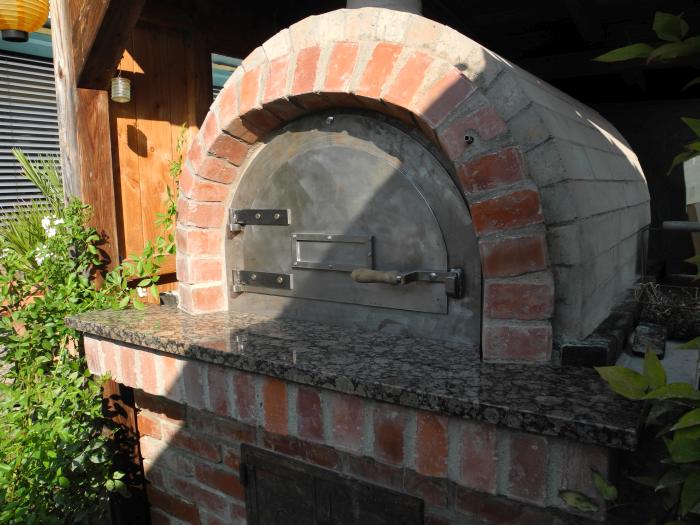

Re: Schamottekuppel mit Vollziegel verkleiden
Beitrag von googlehupf »
Ofenbau 4.jpg (354.98 KiB) 22260 mal betrachtet
Leider gingen die meisten Bilder vom Ofenbau verloren.
