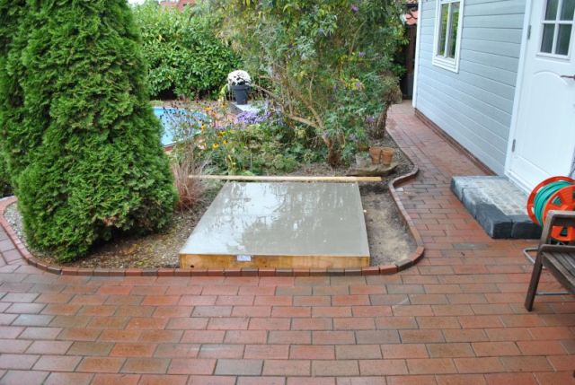

So nun ist es endlich soweit, ich möchte Euch meinen SBO vorstellen. Es soll ein Tunnelofen werden und der Backraum soll eine innere Grundfläche von ca. 60 x 100 cm haben.
Erst einmal mußte ich das Kräuterbeet von meiner Frau abreissen, denn Schwund ist ja überall. Außerdem benötigte ich die Steine für meinen Portalbogen.
Anschließend ging es an das Fundament. Das war alles noch Ende letzten Jahres.
Dann ging es endlich, nach einem langen harten Norddeutschen Winter weiter....

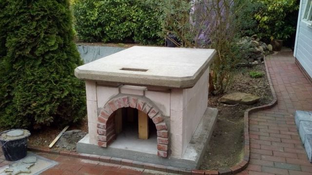

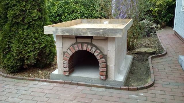

Jetzt der erste Portalbogen in meinem Leben.

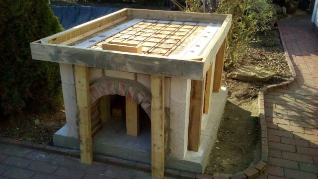

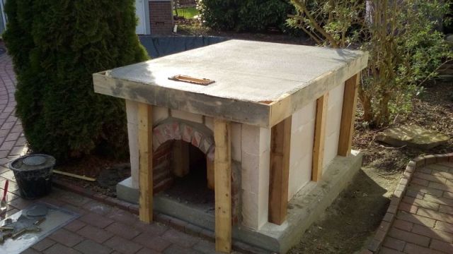

Ein Glück, Betonplatte sitzt, wackelt und hat Luft....

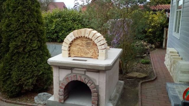

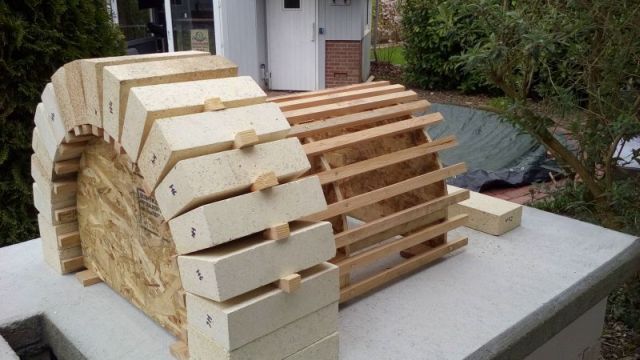

Jetzt bin ich beim Tunnel bei, und so sieht der Anfang aus
Das ist der aktuelle Stand meiner Baustelle und fast alles habe ich mir "Hier und Da" bei Euch abgekupfert. Noch einmal vielen Dank dafür.

Hallo Panki, der Unterbau sieht schon gut aus. Vergiss bloß nicht die Isolation unter dem Backofen, sonst ärgerst du dich später. :tach:
Frank
Beiträge: 553
Re: Tunnelofen a la Panki
Beitrag von Frank »
Ich meinte unter dem Backboden.
Panki
Beitrag von Panki »
Unter dem Tunnelofen kommen 4 cm Foamglas Platten. Das müsste doch genügen.

Panki hat geschrieben:Unter dem Tunnelofen kommen 4 cm Foamglas Platten. Das müsste doch genügen.
Das genügt.........................und das sieht bisher sehr ordentlich aus :respekt:

Vielen Dank für die bisherigen Kommentare. Gestern wollte ich mit dem Backofenboden weitermachen, und habe nun folgendes Problem. Eigentlich wollte ich die Schamottsteine flexen, aber nach 4 -5 Steine ist ne Scheibe hin. Wie kann man denn Schamottsteine am besten und günstigsten schneiden?
