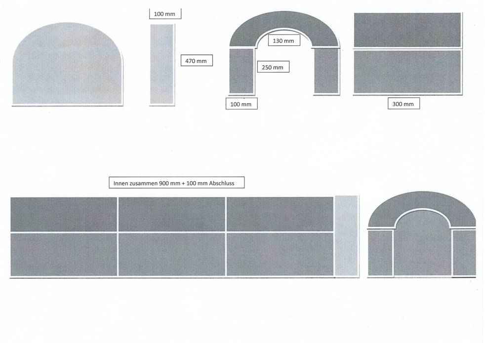

wie bereits angekündigt, mache ich mir schon so seit geraumer Zeit (immer mal wieder) Gedanken, wie man eventuell die Fertigung eines SBO`s vereinfachen könnte.

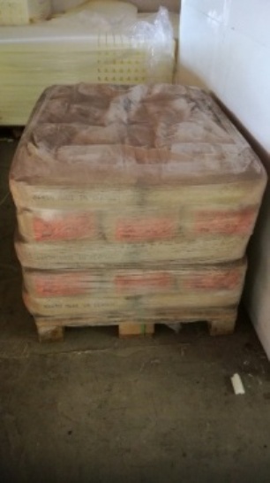

Letzter Ausschlag letztendlich ergab, dass mir eine Tonne feuerfester Zement (fast) geschenkt wurde. :sabbern:
In Zahlen 40 Sack a. 25 kg.
Hier meine erste Skizze dazu…..

Wie wäre es noch mit nem einfachen Nut-Feder System wie bei Betonschalungssteinen?

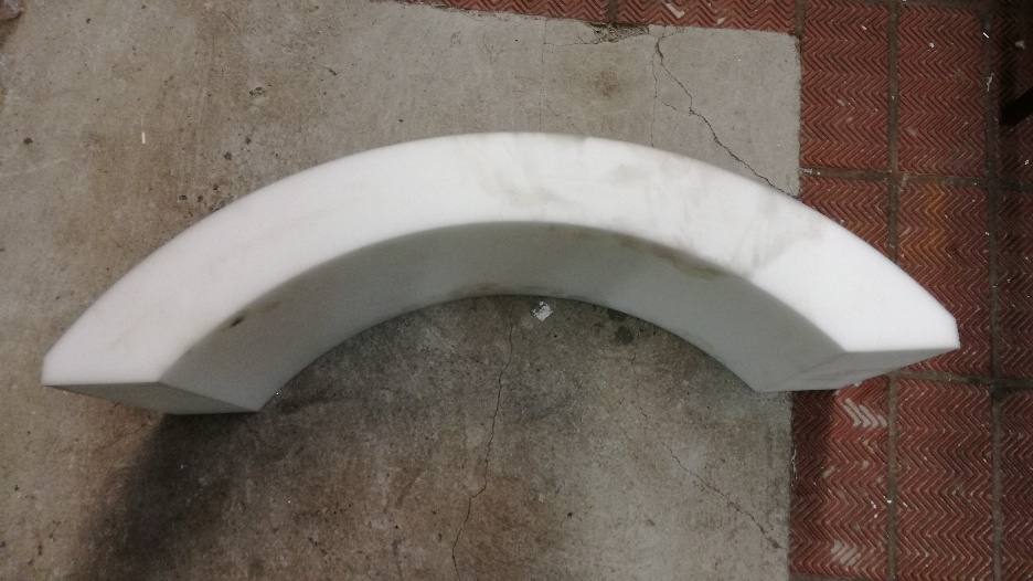

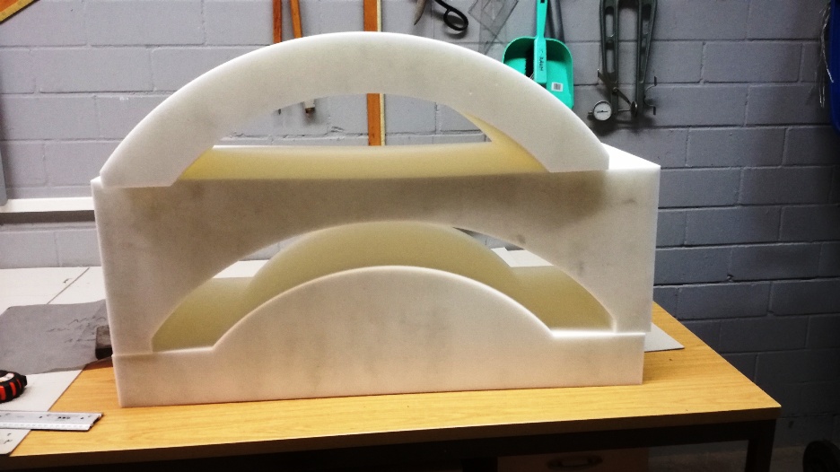

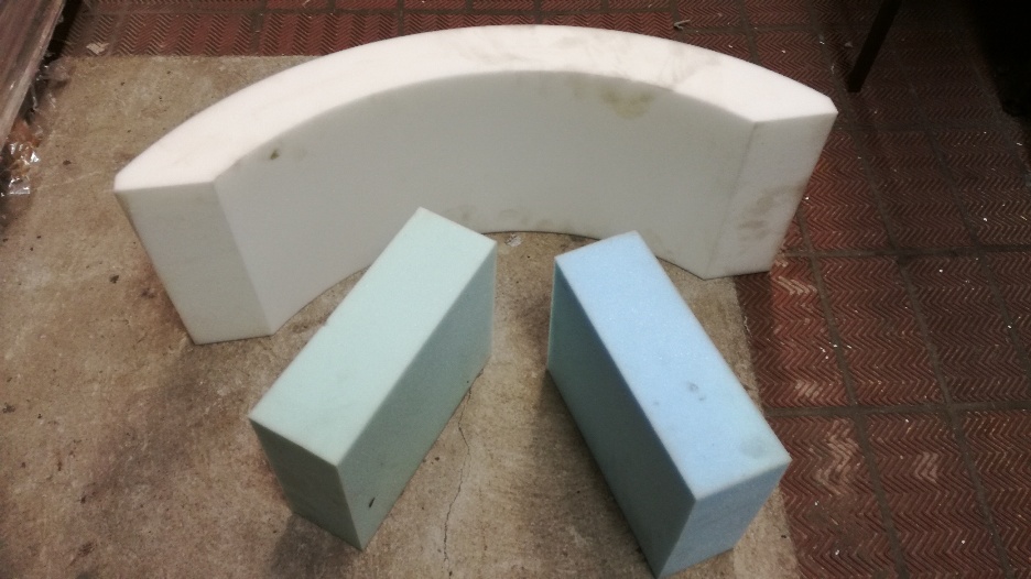

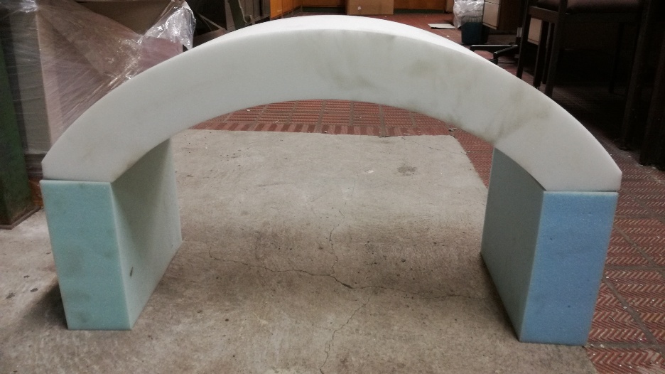

Habe gestern Abend mal ein simples CNC Programm geschrieben und ein 1:1 Muster erstellt.
Könnte mir auch vorstellen, die Guss-Form aus Schaumstoff herzustellen, da die Negativ-Form gar nicht so schlecht aussieht….. (mit einem Stützrahmen aus Holz)
Sind aber alles noch Überlegungen……

Ich glaube aber nicht, dass Schaumstoff Formstabil genug ist. Du musst den Beton ja auch ordentlich verdichten.

Mach auf jedenfall ein Nut Feder System! Und passe deine Maße an die gängigen Mauersteinformate an das dürfte das ein oder andre erleichtern.

Einer wäre schon mal auf jeden Fall, die Teile so klein zu bauen, daß nichts schwerer ist als gut 20 Kilo.
Dazu alles, auch die Deckenschalen mit der schon genannten Nut/Feder Variante. Da könnte man an den
Deckenbrücken auch noch etwas anders arbeiten und eine "Modulbreite" von Normziegeln
(wurde auch schon genannt) verwenden, so daß man die Länge in 24er Schritten anpassen kann usw usw....
