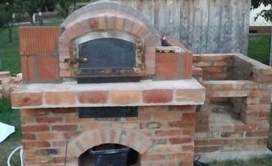

Beitrag von SebastianL »
Hi, :sbof:

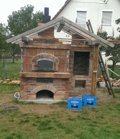

nachdem ich mich vorgestellt habe, und gleich im falschen Forum losgelegt hab, :patsch: werde ich hier den fortschritt meines Projekts vorstellen.

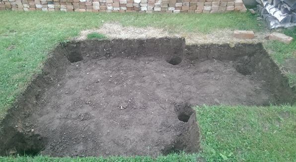

Mal ein paar Fotos und Eckdaten,

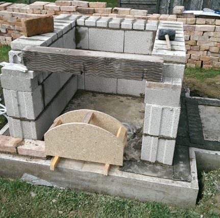

Angefangen haben wir Mitte August, was durchaus etwas spät war. Aber wir hatten Gott sei Dank relativ viel Glück mit dem Wetter.
Ich würde daher grundsätzlich jedem empfehlen früher anzufangen.
Hier ein paar Daten:
- Höhe der Backfläche sollte bei ca. 105cm liegen
- Höhe des Backraumes 45cm
- Backraumgröße ist 90cm x 75 cm
- Größe Backofen 170cm x 160cm
Gruß!
Sebastian

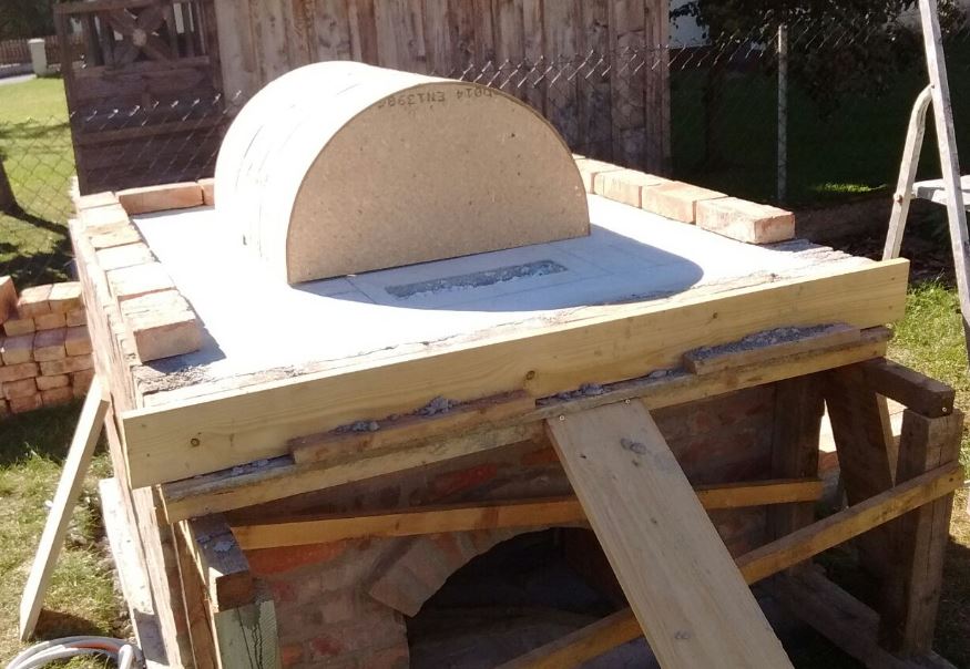

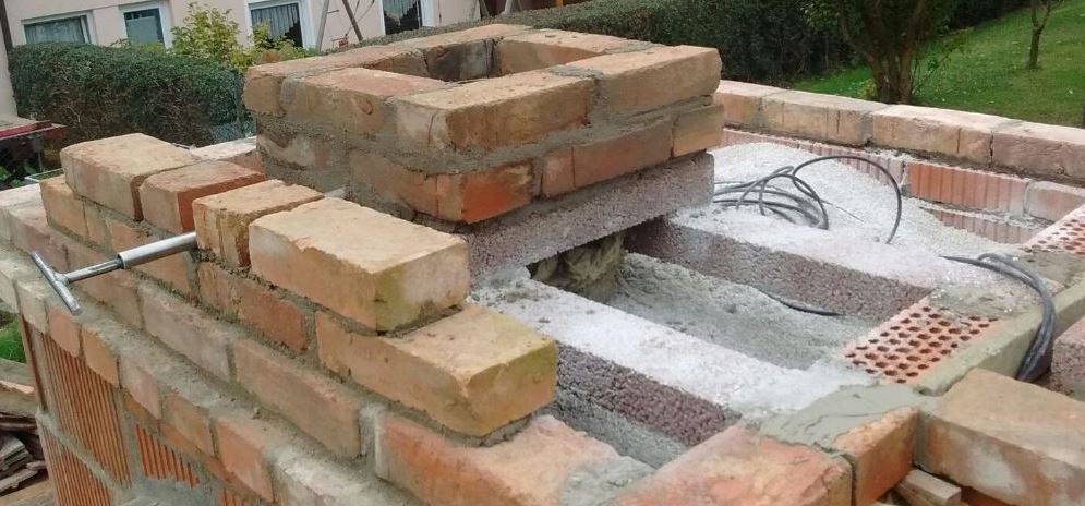

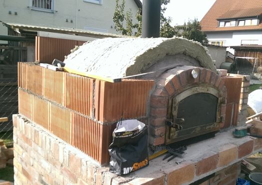

SebastianL
Einheizer
Einheizer
Beiträge: 8
Registriert: Di 8. Nov 2016, 18:13
Wohnort: Eslarn
Re: Neuer Steinbackofen in der Oberpfalz.

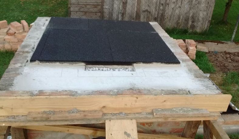

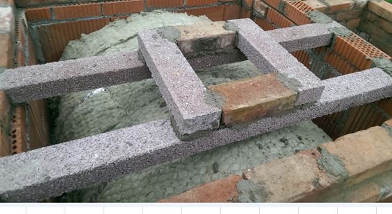

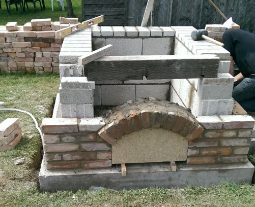

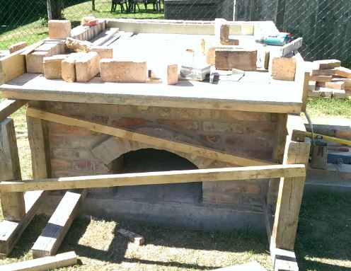

und weiter... :pfeifend:
Bienenrolli
Beiträge: 810
Wohnort: Siegen
Beitrag von Bienenrolli »
Sehr schön und sehr Solide. Mach mal weiter so. :gut:
Nodda ! Gruß Rolf
Bis hierher sieht alles sehr stimmig aus.
:applaus: :applaus: :applaus:
Golo
Pyromane
Pyromane
Beiträge: 460
Beitrag von Golo »
Das gibt ja wirklich ein sehr schönes Backhäuschen. Toll ausgeführt !
Weiter so :respekt:
Markus
Sauba sog i, Sebastian!
Schöne Bilderdoku und auch mit Aschkasten! :zustimm:
Spätzünder
Beiträge: 681
Beitrag von Spätzünder »
hallo sebastian
ich sag nur :respekt:
lg
spätzünder :dog:

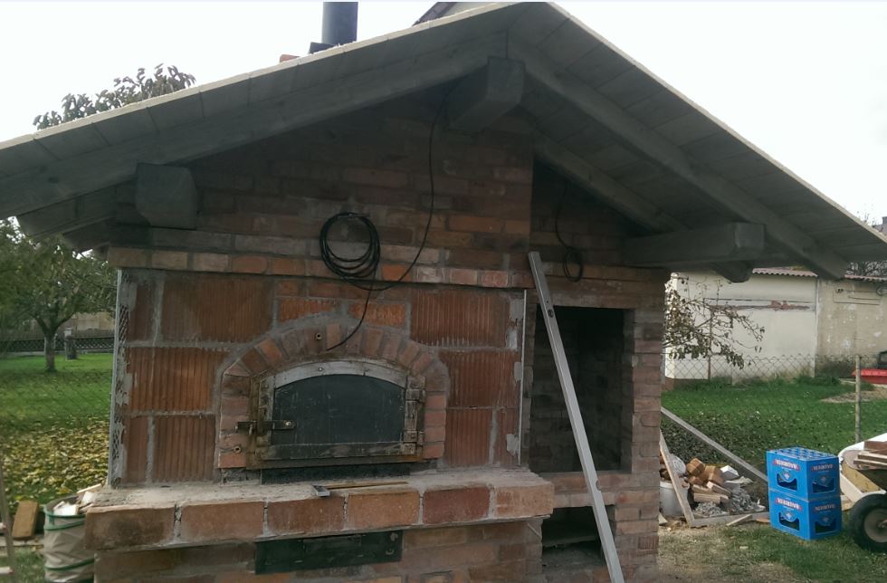

SebastianL
Einheizer
Einheizer
Beiträge: 8
Wohnort: Eslarn
Hallo zusammen,

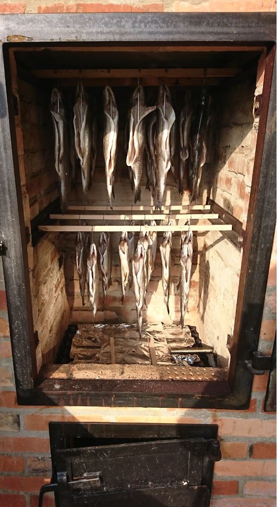

wir haben nun die Winterpause genutzt und sind nun zumindest mit dem Backofen fast fertig. :regen:
Ich denke das Ergebnis kann sich sehen lassen.
Nun geht's ans machen & ausprobieren. :koch:
VG
Sebastian
Spätzünder
Beiträge: 681
hallo sebastian
das ist es :respekt:
lg spätzünder :dog:
Hallo Sebastian,
saubere Sache , ist im Süden angekommen und vor allem an einem Tag :respekt: :respekt: :gut: :zustimm:
Mach weiter so und probier recht aus , ich würde zum Nachtessen gerne eine Forelle nehmen .
