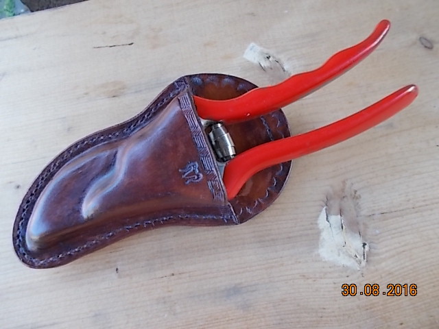

Bei der Überlegung, was schenke ich einer "Neugärtnerin" zum Geburtstag, kam mir folgende Idee:
Ein Rebscheren-Holster. Und weil die Dinger im Handel mir nicht gefallen habe ich beschlossen: Selbermachen.
Leder, Zwirn und ein Gürtelclip waren noch im Lager und außerdem weiß ich, welche Rebschere sie benutzt. So wurde es ein Maßholster für eine Felco2.
Das Modell 6 passt auch gut rein.

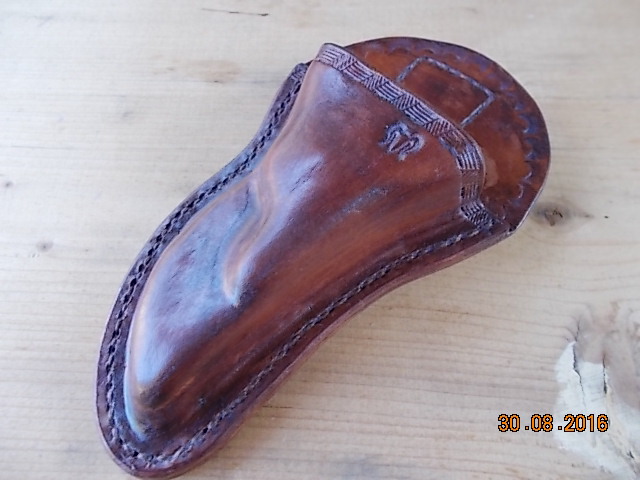

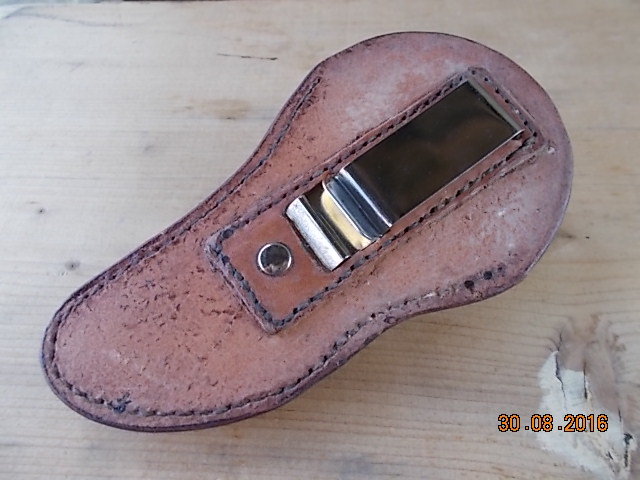

Dazu wurde die Schere auf einer Holzplatte fixiert und das Leder nass darüber geformt, fixiert und getrocknet. In der Zwischenzeit wurde am Hinterblatt der Clip angebracht. Dann wurden die Lederstücke mit einer Sattlernaht verbunden, versäubert und vintage-like behandelt.
Doch seht selbst:
