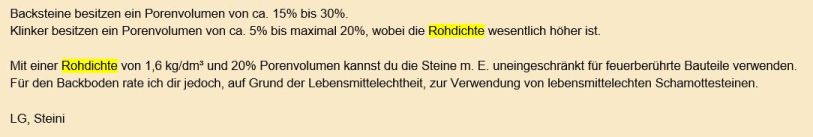

Steini hatte in einem älteren Thread bereits dazu etwas geschrieben.

1. Es sollten idealerweise sog. Vollziegel sein, d.h. ohne "Luftlöcher", richtig?
2. Muß die Rohdichte dabei unbedingt gleich 1,6 kg / dm3 sein oder kann die abweichen?

Die Vollziegel bei "Huber" haben eine sehr hohe Rohdichte (2,0 - 2,2 kg/dm³).
Ich würde diese Steine eher als "Klinker" bezeichnen, daher sind sie für den Backofenbau ungeeignet.

Aber ist nicht die Rohdichte auch vom eingesetzten Material abhängig? Die einzelnen Ziegelwerke verwenden doch z.B. ihre eigenen, ganz spezifischen Tonsorten.
Aussagekräftiger für die Eignung als Backofenziegel müßte doch da eigentlich der "Luftporenanteil" in Prozent sein, oder?
