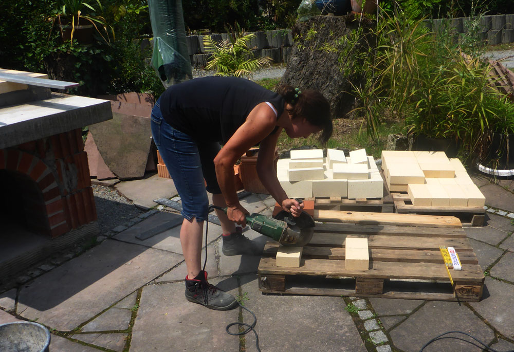

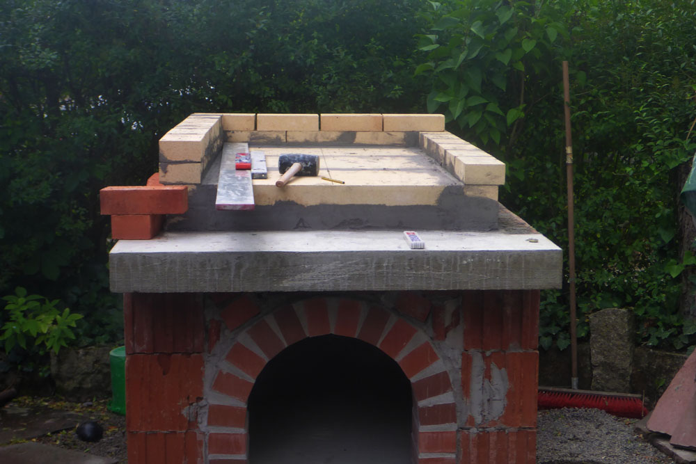

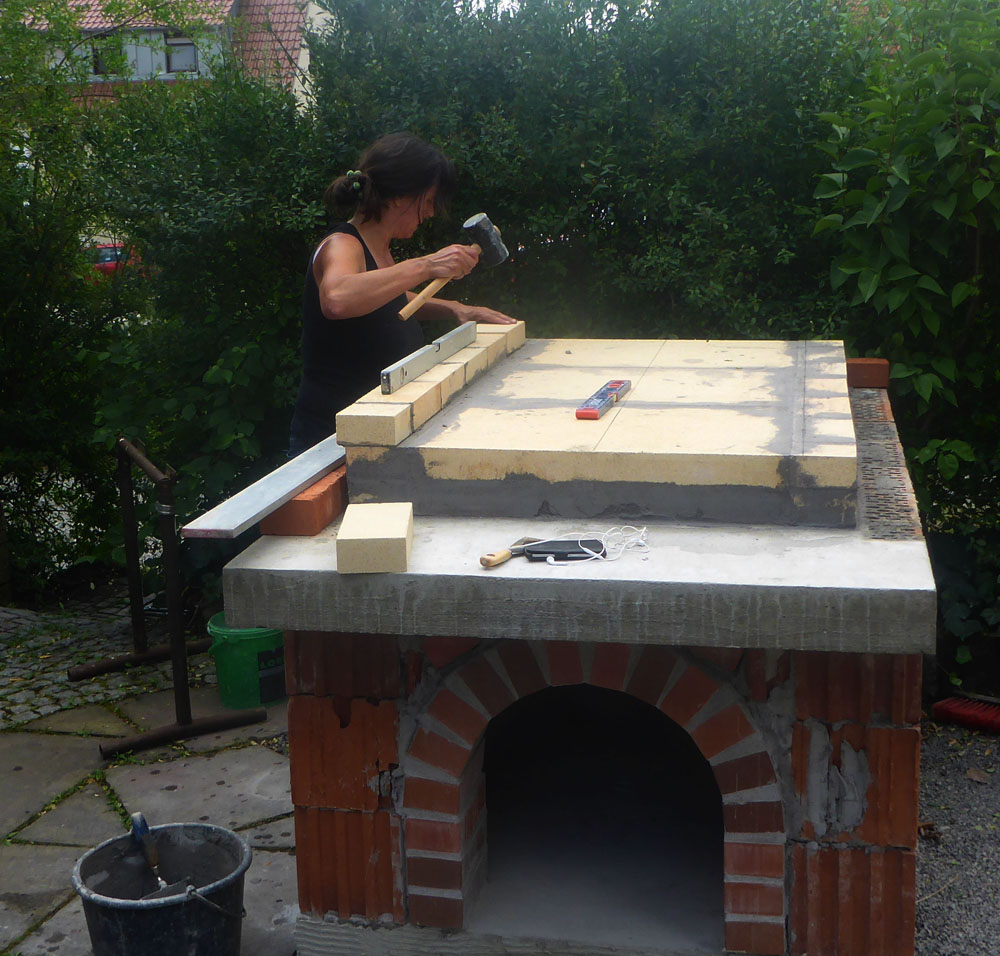

Heute hab ich mal ein Stück weiter gemacht....ich würde ja gerne richtig loslegen, aber die Steine kommen erst mitte August : (
so mach ich eben im Schneckentempo weiter !
kostruktive Kritik ist willkommen....
aber ich sach euch gleich....ich bin als mal stur ! : )
- P1060910.jpg (213.68 KiB) 13201 mal betrachtet
- P1060914.jpg (219.23 KiB) 13201 mal betrachtet
- P1060916.jpg (134.4 KiB) 13201 mal betrachtet

Hi Lydia,Lydia hat geschrieben: aber ich sach euch gleich....ich bin als mal stur ! : )
dann sieh' zu, dass Du die Steine wenn die kommen auch noch verarbeiten kannst
Sone grosse Flex, keinerlei Schutzkleidung, das "Werkstück" einfach so lose bummelig da rumliegen
Brille und den Stein in die Wiese legen ist so das Mindeste !
Ansonsten, Respekt, Hut ab
Gruss Dietmar

Woher wusste ich, dass mir mindestens einer mit Arbeitsschutz kommt ?!
Aber hast ja Recht !

Na zig Augenarztbesuchen und mittlerweile stark vernarbter Netzhaut hab' ich das sogar gelernt.Lydia hat geschrieben:Woher wusste ich, dass mir mindestens einer mit Arbeitsschutz kommt ?!![]()
Gruss Dietmar

Was mir auffällt ist sehr wenig Platz für die Isolierung, oder was wird das für ein Ofen.
Gruß crumb
Gruß crumb

@ Crumb...Ja....du siehst das richtig ! Das ist das Ergebis, wenn man erst lütt denkt .
Unten bleibt nur eine kleine Dehnfuge und ca 2cm Isolierung. Ab dem zweiten Stein, den du links siehts gehts jetz in die Wölbung....die Backfläche beträgt dann 80 cm x 140cm tiefe.

@ Bot...ich werd mir fürs nächste mal alles besorgen...Schutzbrille muss ich dir absolut recht geben !
@ Novum 64... 40t Kipper- Hängerzug im Nahverkehr...
und Du ?
