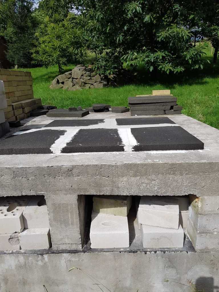

Die ersten Foamglasplatten sind geklebt.<br />Im Hintergrund die alten von vor einiger Zeit.

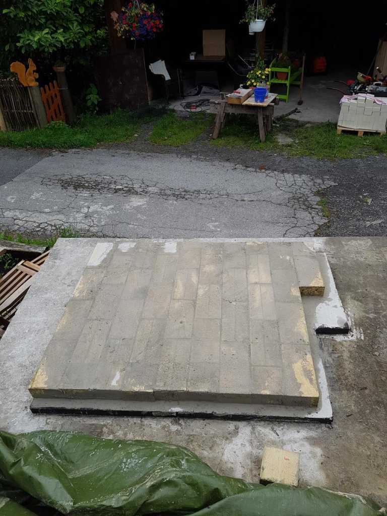

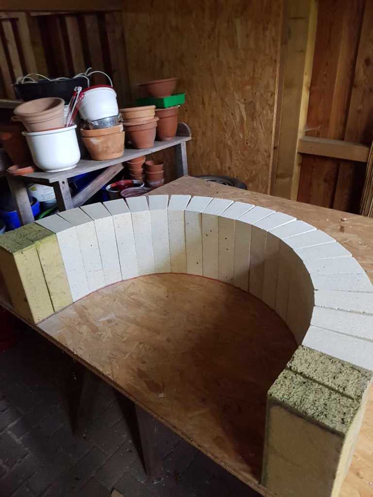

Die ersten Schamottsteine für den Backboden sind gemauert.
Und das hat sogar ganz gut geklappt.
Der Backboden wird gemauert
Die ersten Backbodensteine.jpg (117.42 KiB) 12222 mal betrachtet
Coolekuh
Re: Es geht weiter
Beitrag von Coolekuh »
Der Backboden nimmt Formen an
Backboden Fortschritt.jpg (109.91 KiB) 12217 mal betrachtet

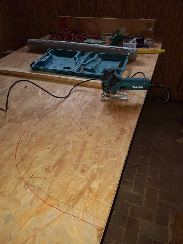

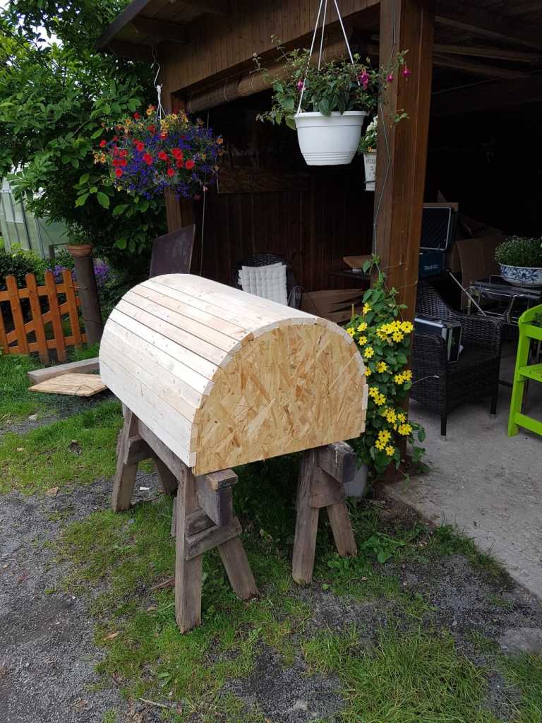

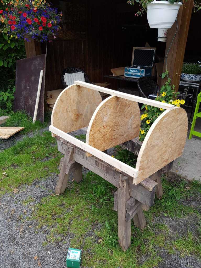

Die Schalung für den Tunnel in vier Bildern
Erstellen der Tunnelform 1.jpg (70.47 KiB) 12216 mal betrachtet
Erstellen der Tunnelform 2.jpg (78.04 KiB) 12216 mal betrachtet
Erstellen der Tunnelform 3.jpg (151.87 KiB) 12216 mal betrachtet
Erstellen der Tunnelform 4.jpg (138.24 KiB) 12216 mal betrachtet

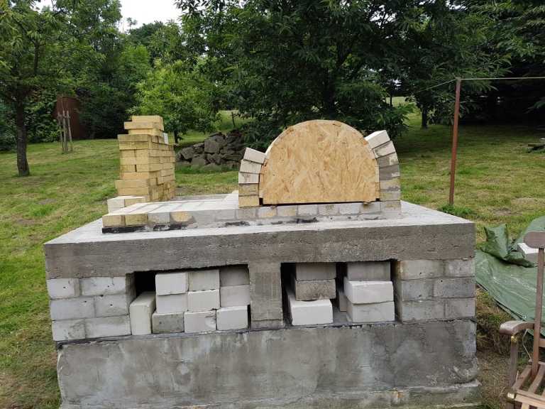

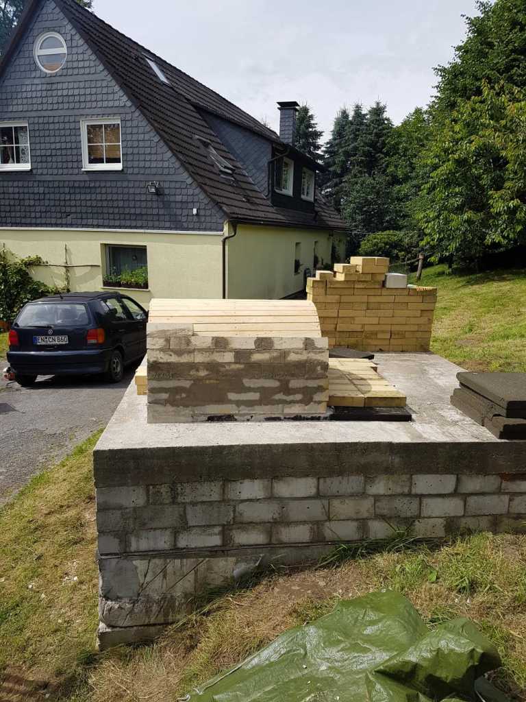

Als nächstes geht es an das wo ich am meisten Respekt habe/hatte.
Das mauern des Tunnel.
hierzu habe ich die Steine gewässert und geschnitten.
Ich habe sie mit einer normalen Steinscheibe geschnitten.
Ist stabig ging aber hervorragend.

Jetzt noch zwei Bilder vom Tunnelbau. Das letzte ist der Stand 08.07.16.
Auf die linke Seite soll noch ein kleiner gemauerter Grill.
Tunnelbau von links.jpg (140.3 KiB) 12214 mal betrachtet
Stand 08.07.16.jpg (92.14 KiB) 12214 mal betrachtet
