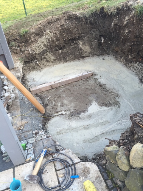

Als Standort habe ich den Bereich neben einer bestehenden Gartenhütte gewählt. Ich bin der Meinung, dass man unter Dach stehen sollte wenn man backt, weil ja vom anheizen bis zum Backen einige Zeit vergeht. Ich möchte nicht nachher im Regen stehen müssen.

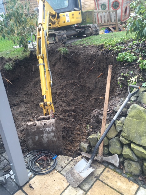

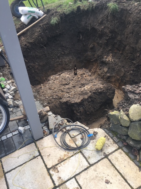

Es musste als erstes ein Kirschbaum rausgerissen werden und einige Erde ausgeschachtet werden.
Danach haben wir Streifenfundamente ausgeschachtet und Beton eingefüllt. Das ganze mit jeder Menge Baustahl verstärkt.

Gerd_Ostsee
Re: Tobis Steinbackofen
Wooow,
bei den ersten beiden Fotos habe ich gedacht Du hättest besser Spundwände gerammt so tief erschien deine Baugrube.
Hat sich aber "geklärt", Du baust im Hang........

An die Maschinen komme ich recht günstig ran, daher setze ich sie gerne ein.
Aus dem kleinen Löchlein kamen 6 Kubikmeter Erde, von Hand hätte ich da überhaupt gar keine Lust drauf gehabt.

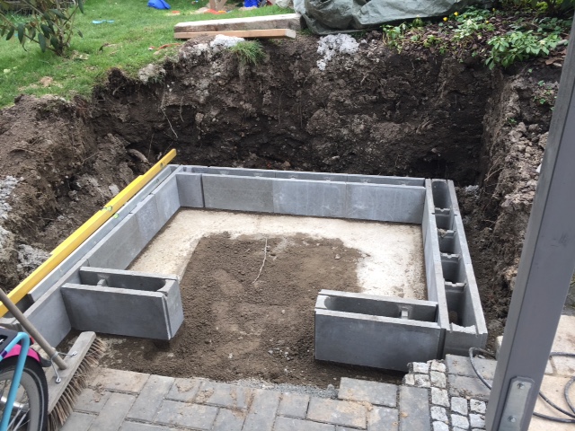

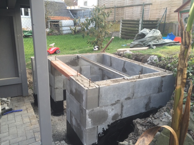

Nachdem das Fundament schön ausgehärtet war, habe ich mit Schalsteinen die Wände gemauert. Immer unter Verwendung von jeder Menge Eisen.
Schaut gut aus bis jetzt.
wie nah hast den die Ofentüre zur überdachung geplant. nicht das die (falls mal die flammen raus schlagen) was abgefackelt wird

Tobi
Hallo Timo,
das Dach wird komplett über den Ofen gezogen. Hab gerade mal gemessen, weil ich das noch garnicht so bedacht habe mit der Höhe.
Die Oberkante der Ofentür, wird später etwa 58cm unter der Unterkante vom Gebälk sein.
Kann das schon problematisch werden? Wenn ja, was hätte ich für alternativen? Das Dach höher machen möchte ich eigentlich nicht.
knapp 60cm sind nicht viel
Evtl. eine Feuerabscheideblech oder so - Hardy hat in seinem Block auch noch was unter das Dach gemacht ... also so einen Flammschutz...
