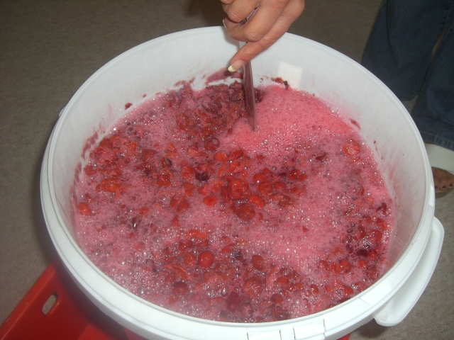

Leider setzen sich die Kirschen als kompakte Schicht an der Oberfläche ab und werden jetzt einmal untergedrückt, um wenigstens eine Umschichtung zu erreichen.
Met 005.jpg (231.5 KiB) 19861 mal betrachtet

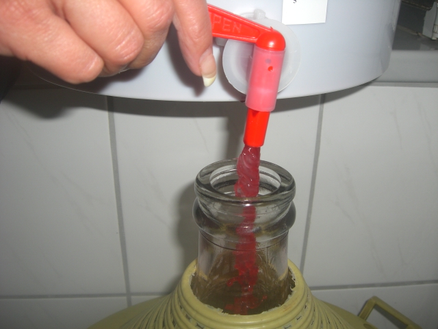

nach 10 Tagen werden die Kirschen mit Hilfe eines Küchenhandtuches abgepresst.
Met 046.jpg (192.28 KiB) 19861 mal betrachtet
Met 051.jpg (217.12 KiB) 19861 mal betrachtet

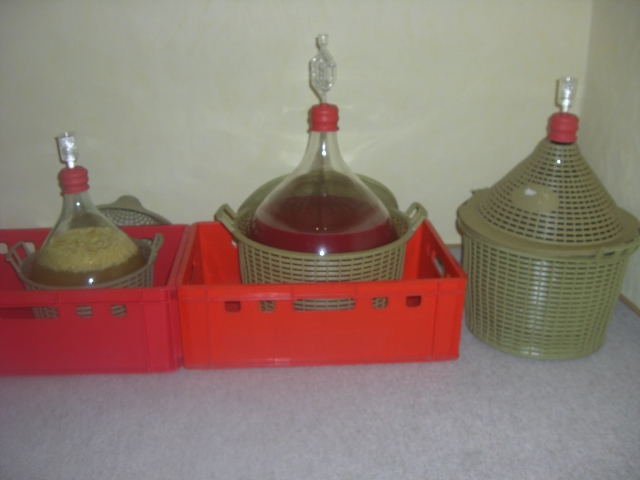

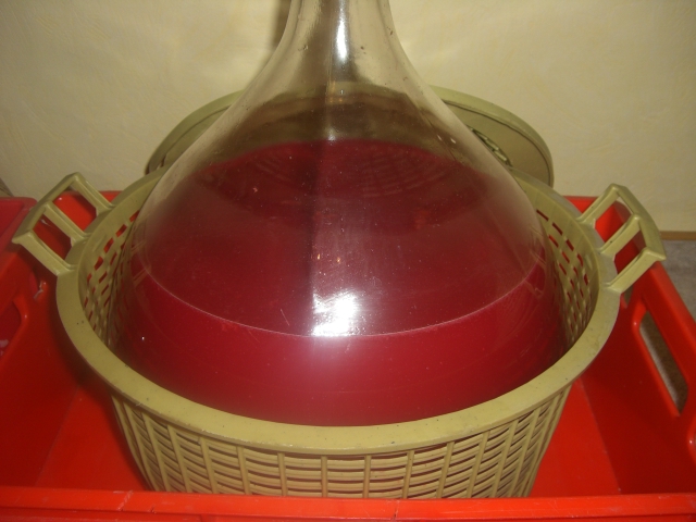

Das Wikinger Blut gärt jetzt einige Wochen.Wenn die Gärung nachlässt gibt man vorsichtig Honig hinzu, um einen möglichst hohen Alkoholgehalt zu erreichen.
Met 053.jpg (225.29 KiB) 19861 mal betrachtet
Met 058.jpg (192.68 KiB) 19861 mal betrachtet
