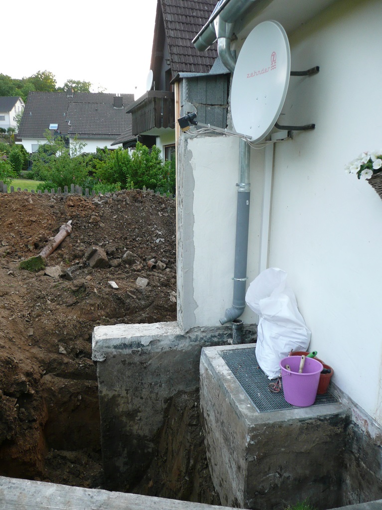

Hallo Hotte
Schöne Grube , Handschachtung arme Sau .
Nicht das dir die Grube absäuft wegen der Regenrinne . :regen:
Würde aber vorher mal mit dem scharzem Mann ( nein nicht Seal ) reden wegen Feuerstättenverordnung ,
nicht das du dich nachher ärgerst .

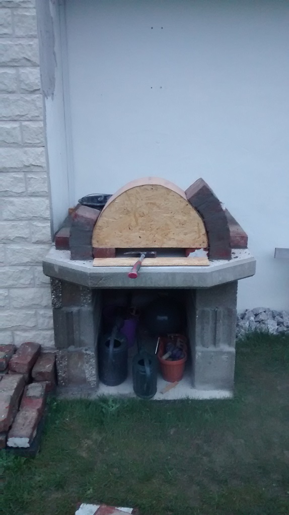

Ich denke das kann sich sehen lassen..!!!
Aber weiter gehts !!
Ich mache es mir mal einfach, lasse die Bilder sprechen..
Da die Kinder gleich kommen, kann ich nicht mehr zuviel schreiben, aber ich denke, ihr mögt Bilder!!!
Natürlich kommentiert!!

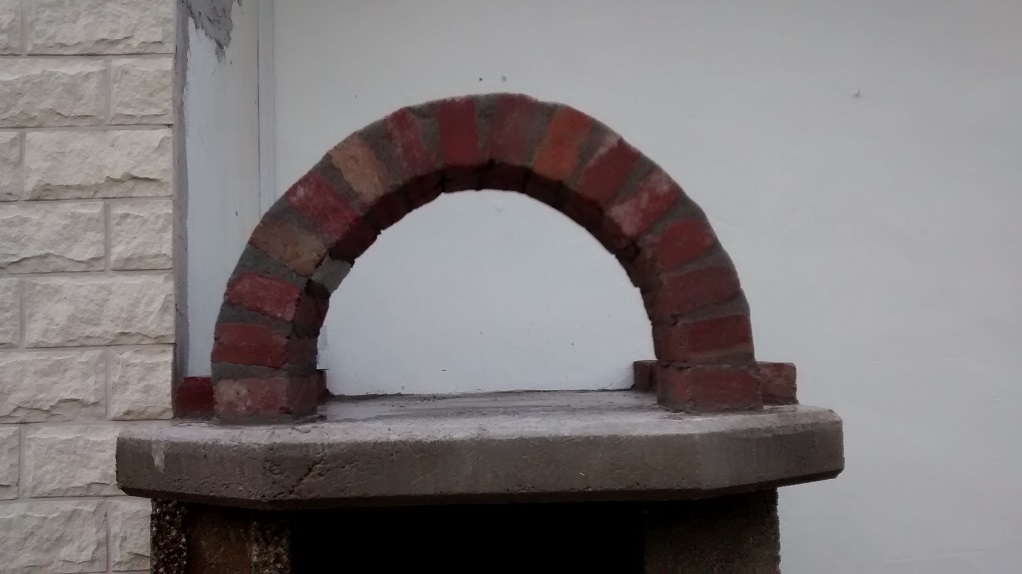

Mein erster Torbogen, aber ich denke dank Schablone wirds..!!
Türbogen Anfang.jpg (130.21 KiB) 9622 mal betrachtet
1.Bogen geschafft
1.Bogen geschafft
Torbogen aussen.jpg (113.08 KiB) 9622 mal betrachtet
Ohne Worte..<br /><br />Sieht klein aus, ergibt aber 45 breite und 25 cm Höhe!
Ohne Worte..
Innenbogen Backofentür.jpg (170.84 KiB) 9622 mal betrachtet

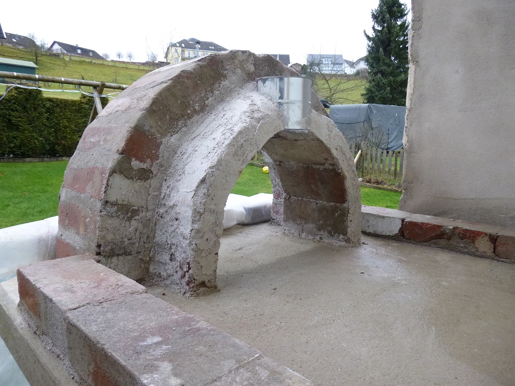

Schornstein vorne..
Schornstein vorne..

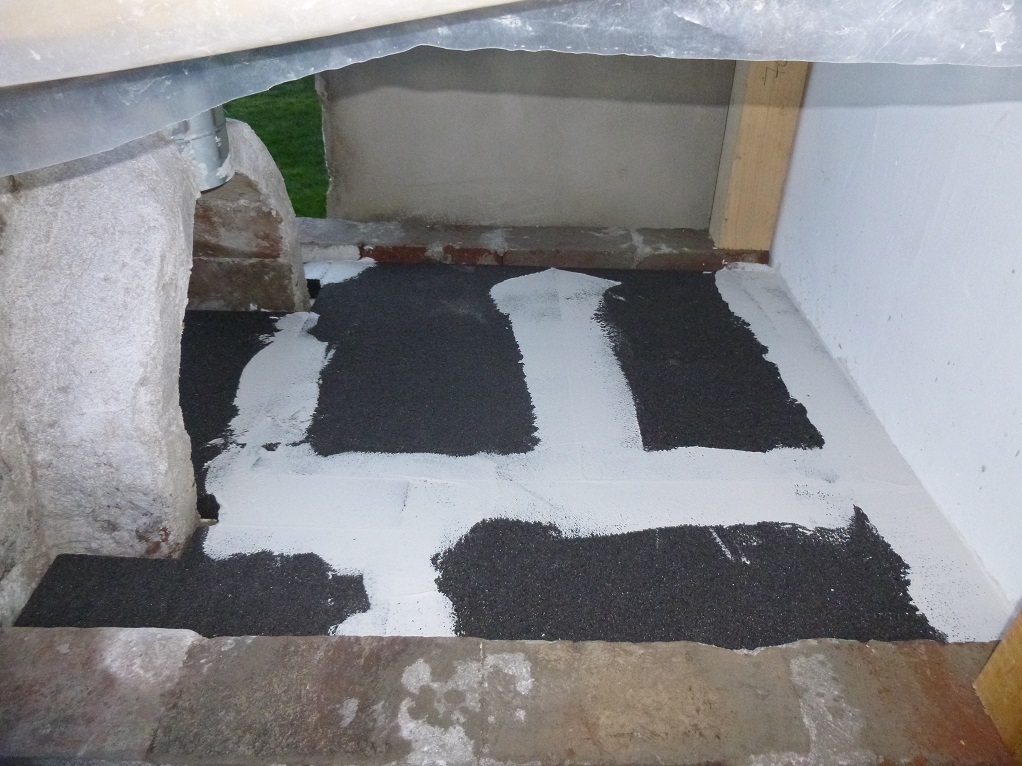

Probeliegen und zurechtschneiden
Schaumglasdämmung Test.jpg (304.06 KiB) 9622 mal betrachtet
Mit Natursteinkleber, sehr gut zu verarbeiten...Kann ich nur empfehlen!
Schaumglasdämmung verklebt.jpg (274.1 KiB) 9622 mal betrachtet

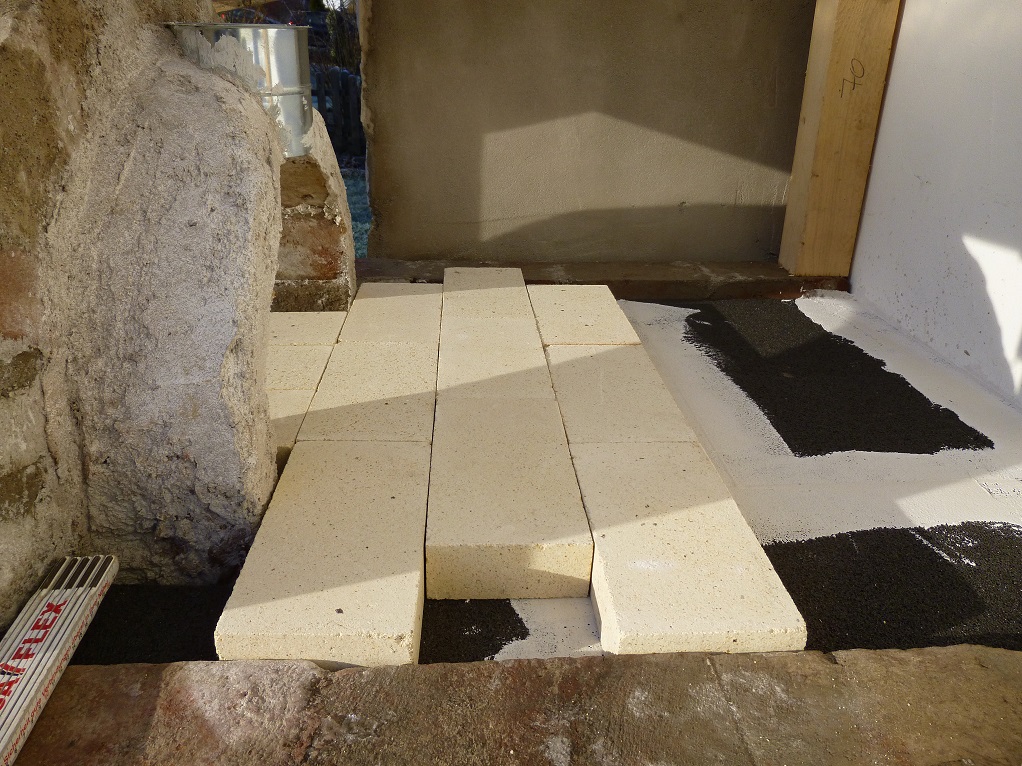

Alles erstmal hingelegt zum gucken und testen..
Schamott probeliegen.jpg (352.58 KiB) 9622 mal betrachtet

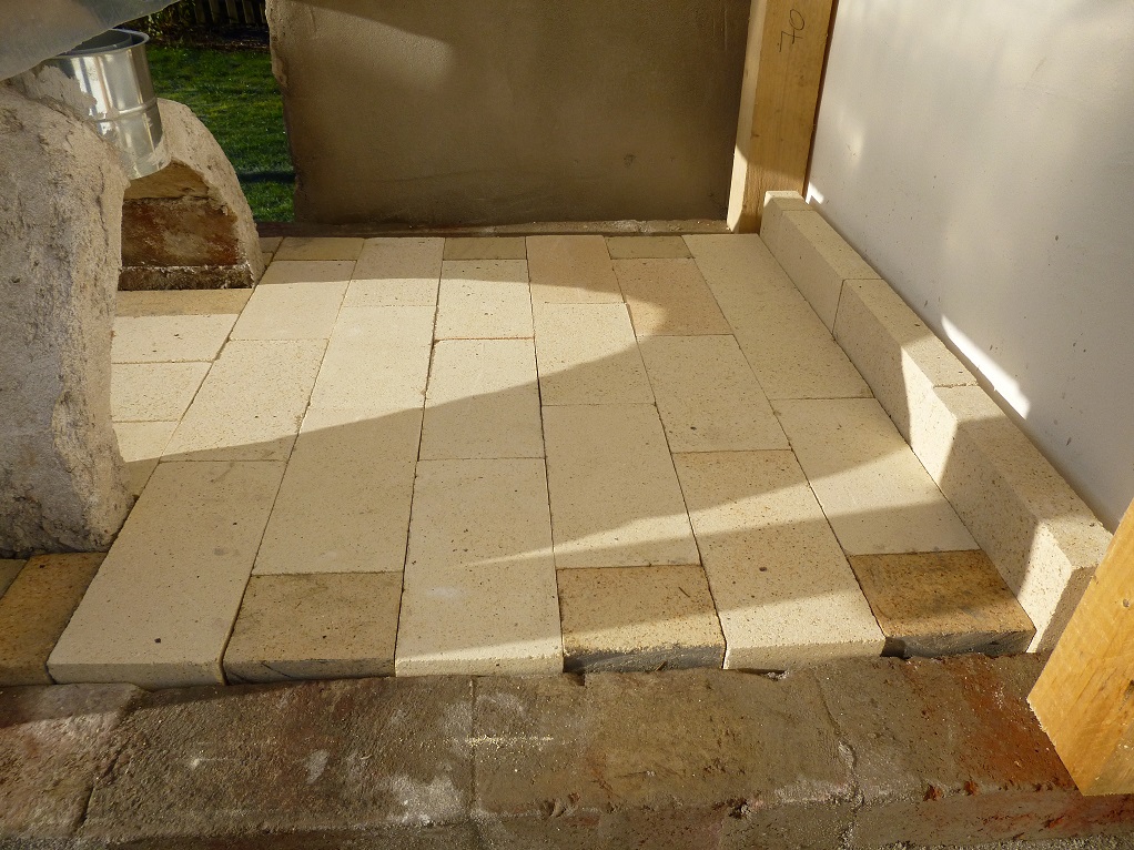

Die staubige Arbeit habe ich geschafft fürs erste!!
Schamott zugeschnitten.jpg (334.08 KiB) 9622 mal betrachtet
Onkel Hotte
Re: SBO oder HBO, hauptsache es wird!!
Beitrag von Onkel Hotte »
Hallo Wursti...
Zum Glück gibts Minibagger, also eine Schaufel hatte ich schon mal in der Hand, aber mehr zum drauf lehnen!! :pfeifend:
Den schwarzen Mann lassen wir mal im Keller,
mit Dämmung und Abstand zur Wand, wird wohl keine entzündliche Hitze enstehen.....(so war meine Hoffnung)
Sollte jemand anderer Meinung sein, bitte schreien...
Aber die Nähe zur Terrasse, und diese ungenutzte Ecke war auschlaggebend für diese Stelle!!
Also ich habe jetzt mal keine Befürchtungen!!!

Hallo Hotte,
Sieht so schon mal ganz gut aus! Die Konstruktion deines Schamottbogens macht mir etwas Bauchschmerzen, wenn ich ehrlich bin! Immerhin wird der Bogenschub schon einmal etwas durch den Portalbogen abgefangen!
Gruß, Andreas
