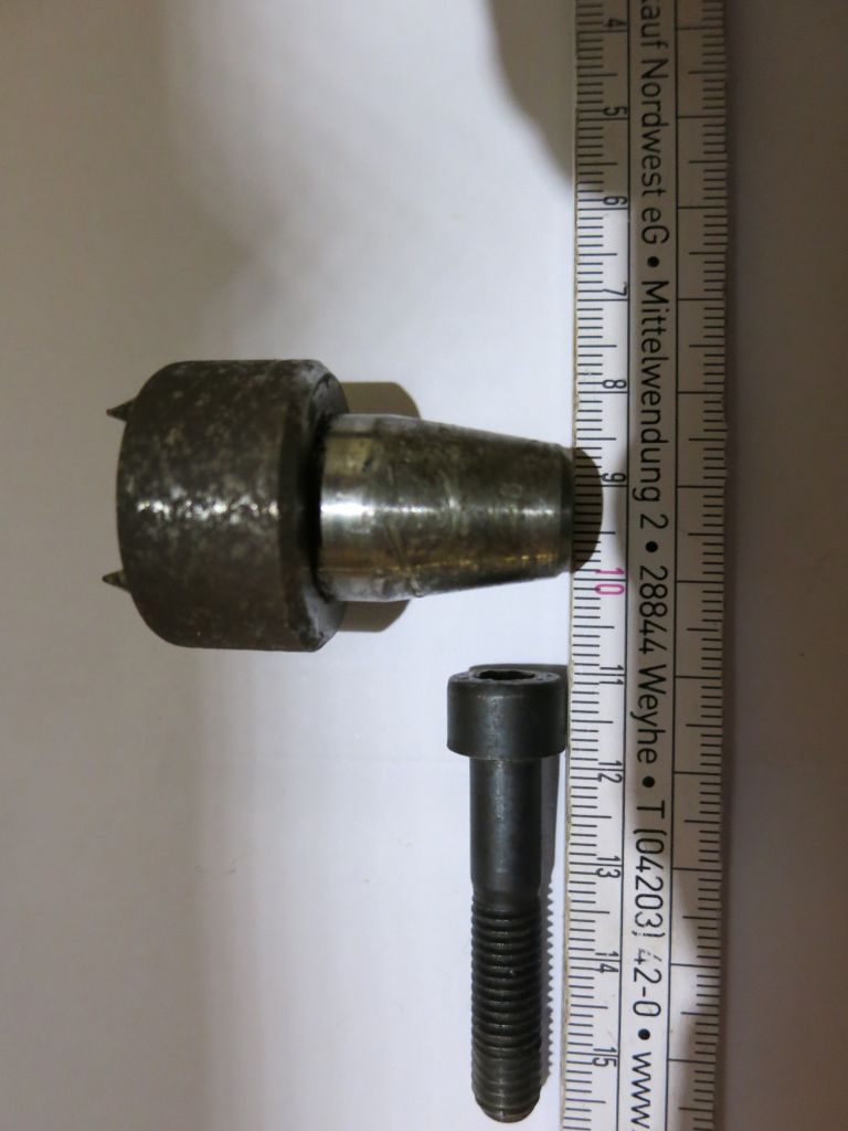

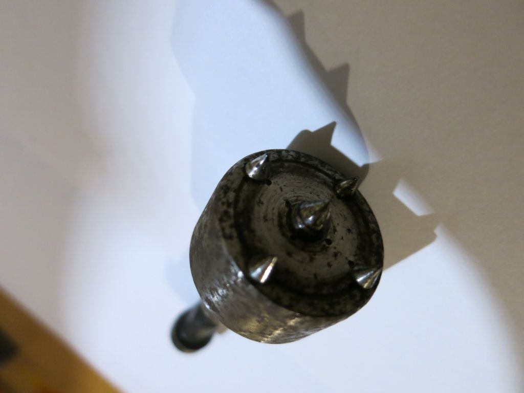

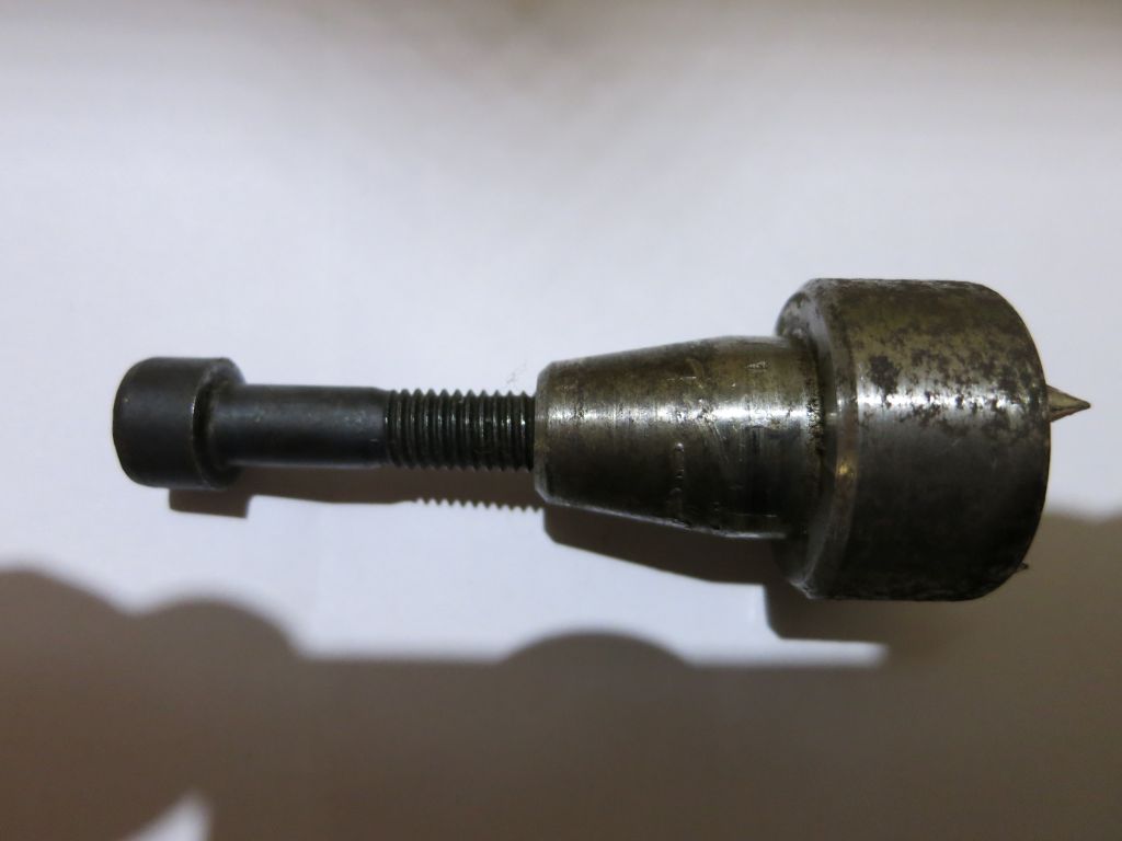

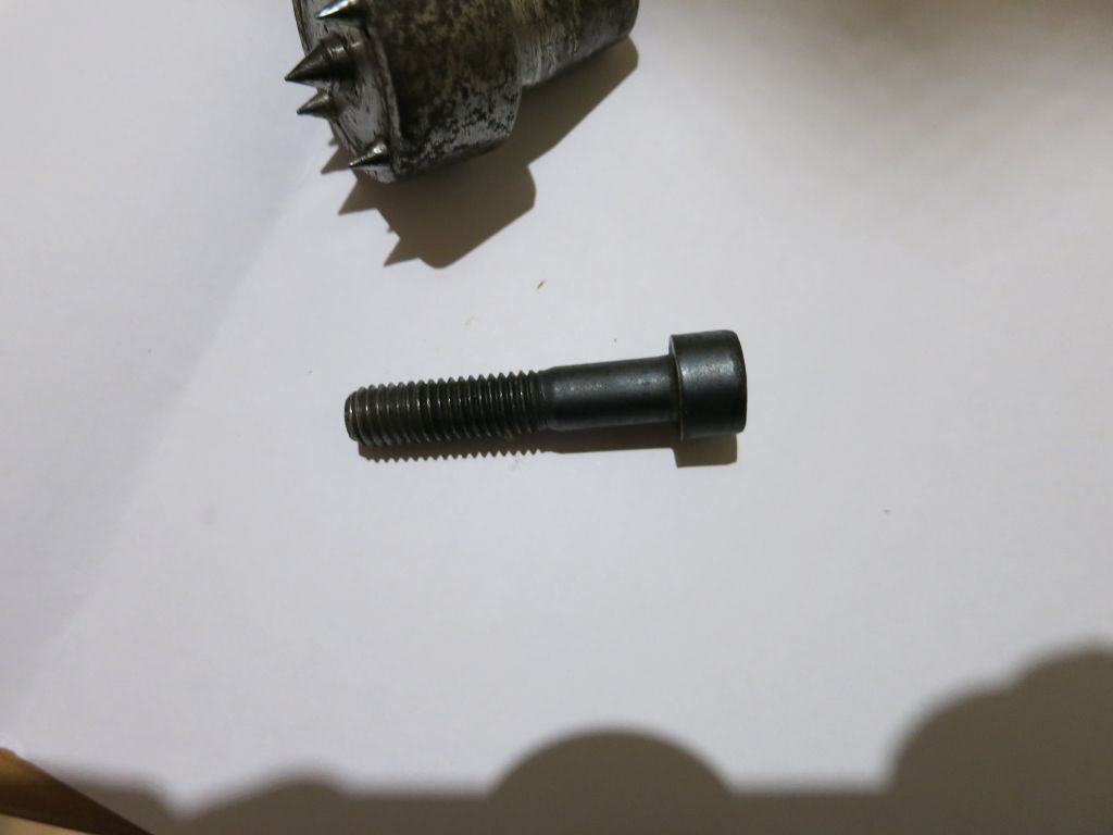

Also habe ich mich etwas mehr mit der Drechslebank auseinandergessetzt und festgestellt, dass ich an der Motorseite, also dort wo die Spindel ist nachfolgendes Teil entnehmen kann
Spindel Drehmaschine 1.jpg (56.65 KiB) 5617 mal betrachtet
Spindel Drehmaschine 2.jpg (56.62 KiB) 5617 mal betrachtet
Spindel Drehmaschine 3.jpg (57.86 KiB) 5617 mal betrachtet
Spindel Drehmaschine 4.jpg (42.27 KiB) 5617 mal betrachtet
Spindel Drehmaschine 5jpg.jpg (52.17 KiB) 5617 mal betrachtet
Spindel Drehmaschine 6 Schraube.jpg (49.5 KiB) 5617 mal betrachtet

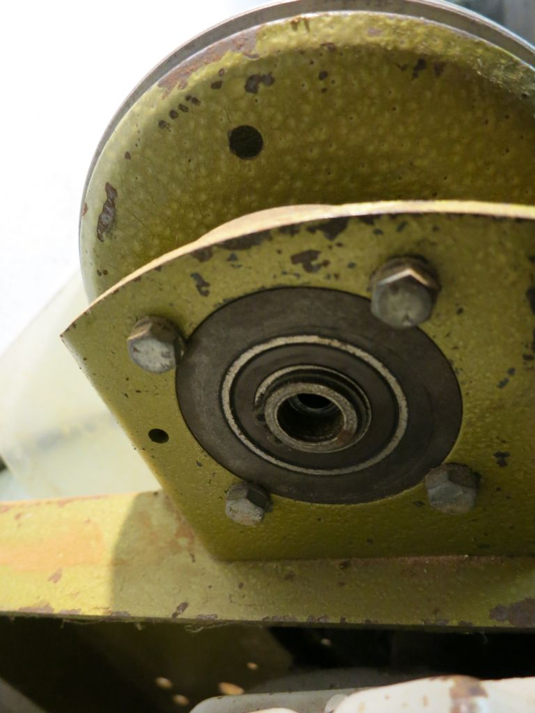

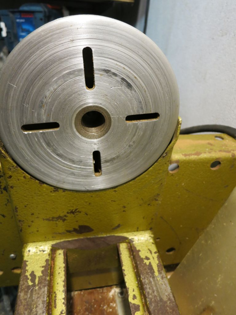

Die nachfolgenden beiden Bilder zeigen den Einbauort, zuerst von der "Reitbockseite" aus, dass andere Bild ist dann von der "Motorseite" aus.
Aufnahme Spindel.jpg (114.66 KiB) 5617 mal betrachtet
Aufnahme Spindel Motorseite.jpg (94.22 KiB) 5617 mal betrachtet

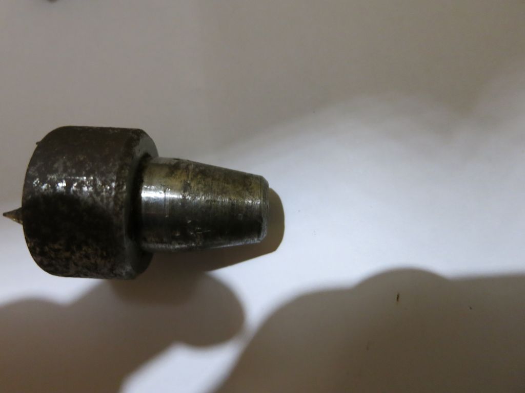

Im Anschluß habe ich um einen Eindruck von der Größe zu bekommen einen Zollstock angelegt.
Spindel Drehmaschine 7 .jpg (73.21 KiB) 5617 mal betrachtet
Spindel Drehmaschine 8 .jpg (78.66 KiB) 5617 mal betrachtet
Spindel Drehmaschine 9 .jpg (77.26 KiB) 5617 mal betrachtet
Spindel Drehmaschine 10 .jpg (70.46 KiB) 5617 mal betrachtet
Die Fragen die ich jeztz habe sind:
Um welches Maß handelt es sich, also nach welcher DIN gefertigt? Gibt es überhaupt eine Bezeichnung oder ist es eine Werksnorm?
Hersteller der Drechselbank ist nicht erkennbar somit unbekannt.
Kennt jemand einen Händler/ Hersteller wo ich solch einen Einsatz bekomme mit einem Gewindegang so dass ich dort ein Backenfutter anbringen kann?
Kann man solche einen Einsatz auch drehen lassen?
Was würde dass drehen kosten, hier unter dem Aspekt Einzelanfertigung?
Habt ihr einen weiteren Tip/ Rat wie ich Schalen damit drechseln kann?

Die Herausforderung besteht darin das der Konus in die Bohrung kommt die man von dre Reitstockseite sieht und dann wird dieser von der Motorseite mit der Imbusschraube gesichert.
Habe mir gerade mal die MK 2 und MK3 angesehen, da sieht es so aus als wenn die Kegel alle erheblich länger sind, die kann ich doch nicht einfach abschneiden, oder etwa doch? Wie bekomme ich dann die Imbus zur Sicherung da wieder rein?

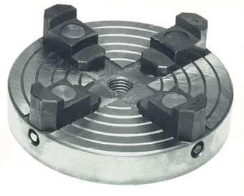

Backenfutter M33 oder Backenfutter M 18 haben meines Wissens Innengewinde (siehe angehängtes Bild) da dürfte Dir bei Deiner Maschine dann die Zentrierung für das Backenfutter fehlen......

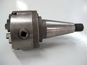

Der Gerd vom vorherigen Post könnte auch Recht haben wobei die SK Aufnahme sogar Aussengewnde hat (Bild anbei)

Backenfutter M18 / M33
Backenfutter SK Aufnahme
