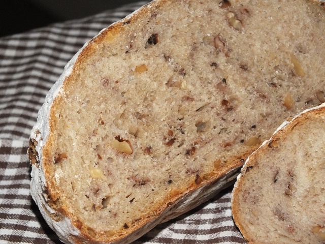

Ich bin nur gerade in der Entscheidungsphase Knetmaschine ja oder nein, deshalb möchte ich gerne mal das zur Debatte stehende Programm abspulen. Habe mich bisher bei den Sorten mit grösseren Stückzahlen für den SBO hauptsächlich an die Almrezepte gehalten, (hatte heute frei und auch das Walnussbrot getestet) , die Almrezepte gehen ja ohne. Aber Abwechslung muss ja auch sein, deshalb muss ich das mal testen, - und ich bin auch nicht der geduldigste Mensch was Entscheidungen angeht.
Schöne Grüsse
Dietmar
PS. das Walnussbrot trifft meinen Geschmack nicht zu 100%

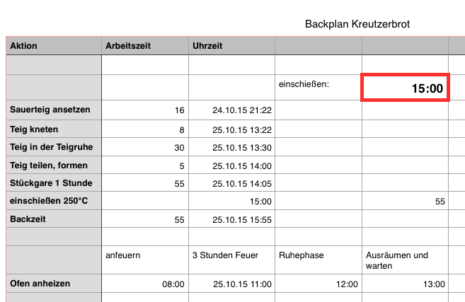

Ich mache mir einen Zeitplan wie der Teufel.
Gehe von der Zeit des Einschießens aus und rechne dann zurück. Mache ich sogar in Excel, weil ich gemerkt habe, dass das Programm besser mit 12 Stunden rechnen kann als ich.
Also ich mache so einen Plan. Vergesse dann aber wohin ich den gelegt habe und mache schnell noch was Anderes um dann letztendlich aus dem Bauch heraus herumzufummeln und in Panik sehe, dass ich alles mit Zeit und Temp auf die Reihe bekomme.

Du hast Post.
Wobei die Zeiten für den Ofen individuell sind. Diese Ruhezeiten sind das was ich ermittelt habe. Also, wenn ich die Glut ausbette und den Ofen absetzen lasse fange ich an die Brote zu mischen. Passt mit dem Kreutzerbrot prima.
Ich mache momentan nur dieses Brot, weil ich erst so lange backe bis es "sitzt". (In der Hoffnung, daß ich bald die Kohle für die große Maschine zusammen habe).
- Bildschirmfoto 2015-11-24 um 23.16.37.png (44.9 KiB) 9391 mal betrachtet
