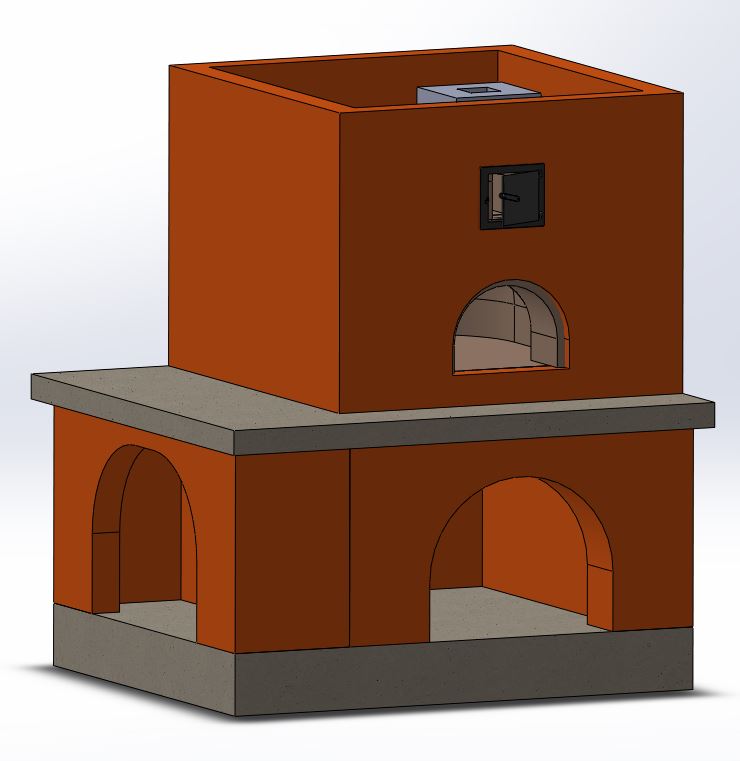

Wie angekündigt, habe ich begonnen meinen Ofen zu zeichnen, weil es anschaulicher ist in 3D. Da ich davon ausgehe, dass nur die wenigsten 3D CAD Zeichnungen öffnen können muss für den Anfang ein Screenshot reichen.
Also Hier der erste Screenshot vom Zwischenergebnis.
Screebshot Zeichnung Zwischenergebnis
Re: Ein lang gehegter Wunsch wird langsam wahr
Mr. T, das sieht recht stimmig aus. Die Proportionen sind gut.
Für mich sieht es aus, als neige sich das Dach nach vorne. Ich würde das ändern und das Wasser nach hinten abführen. Dann ist keine Regenrinne störend im Weg. Aber das ist nur meine unmaßgeblichemeinung.
