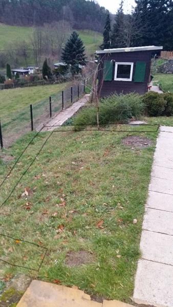

Hallo Backfreunde,
Ich habe ein paar Fragen an euch..
Auf dem Bild seht ihr wo die Küche (U-Form) entstehen soll.
Fundament. Da es eine Neigung gibt soll ich alles auf Waage bringen oder Ab schachten und eine Treppe einbauen...Neigung denke ich mal so um die 20 bis 40 cm.
Ich würde ein Fundament machen und die Sache in die Waage bringen...nicht dass du nachher noch über irgendwelche Stufen stolpern musst!
