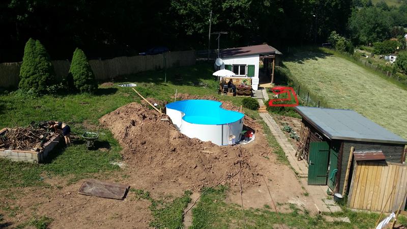

Hallo, ich habe mich ja gestern von vorgestellt und wie gesagt plane ich eine Außenküche für unseren Garten in dem wir im Sommer auch Schlafen.
Das ich zwar handwerklich nicht unbegabt bin kann man fast alles bauen aber die Planung muss stimmen.
So denke ich mir das...
Da ja dieses Projekt Jahre halten soll habe ich mir hier schon viel gelesen und Infos zusammen getragen aber Ihr wisst ja "lieber einmal zu viel gefragt als einmal zu wenig.

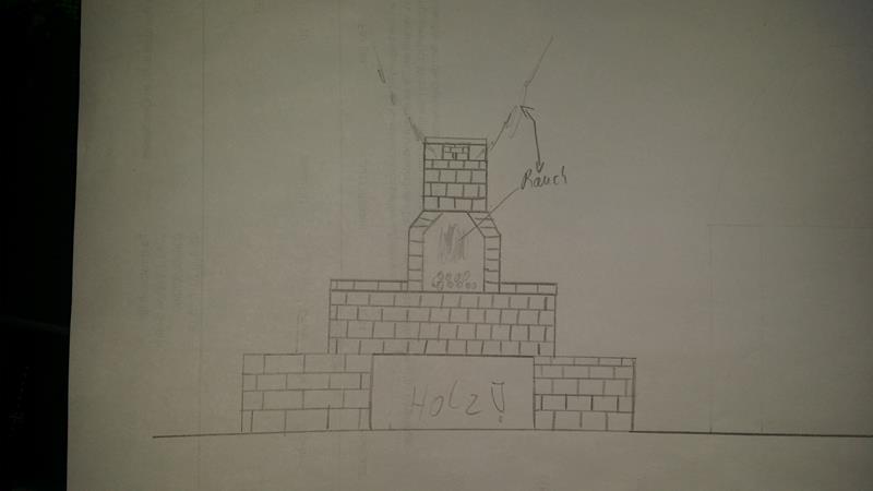

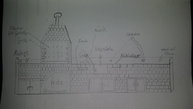

Wie gesagt geplant ist eine Außenküche in der man sowohl Grillen, als auch Kochen und das beste Backen kann. auf dem ersten Bild seht ihr die Küche in der Vorderansicht. Integriert sind mehrere Ablagen, Steckdosen, Behälter zum Kühlhalten, oder einlegen von Fleisch etc. 1 Spüle mit Wasseranschluss, sowie mehrere Staumöglichkeiten für andere Sachen...Auf dem 2 Bild seht ihr die Lunch die bereits fertig ist und nur noch mit einen Sonnenschutz der Verstellbar ist versehen.
Auf dem dritten Bild seht Ihr den Backofen (dies ist jedoch noch nicht so mein Favorit) Dieser soll direkt in einem leichten Bogen an der Außenküche anschließen.
Die billder sind leider in der falschen reihenfolge. richtige reihenfolge wäre jetzt von Hunten nach oben.
Ja was haltet ihr davon, Verbesserungsvorschläge sind immer erwünscht.
Ist die standort wahl die beste??
Kann man Hier bespielbilder aus dem Internet hier rein stellen und gewisse dinge anschaulicher zu erklären.??
so das wars erstmal von meiner seite....
PS. der Pool ist bereits ausen wieder aufgeschüttet und fertig. war leider das einzige Bild was ich gefunden habe wo ich es hin haben will.

ich würde versuchen Grill und Ofen dichter zusammen zu bekommen (wegen ähnlicher Funktion) und beide dann eingerahmt von Arbeitsfläche und Ablage.
Dafür dann lieber das Waschbecken separat.
Ansonsten sieht es schon ganz gut aus.
(davon ausgegangen, dass du beim Ofen nur die Frontansicht und die Kuppel/Tunnel weggelassen hast)

Danke Danke... Ich hoffe das klappt auch so wie ich mir das vorstelle.. ich Mauerer habe ich zum Glück an der Hand
@ ar1 das könnte man auch machen.. deshalb habe ich mal die Planung reingestellt. Bin leider nicht der Zeichner... und über jeden Vorschlag dankbar.
Gruß Sven...

Ander Frage: Würdet Ihr den gleichen Standort nehmen oder einen anderen. Zur Infi. In dem Weisen Haus ist das Partyhaus mit Kickertisch ect. und da wird sich eigentlich am Tage über aufgehalten...
