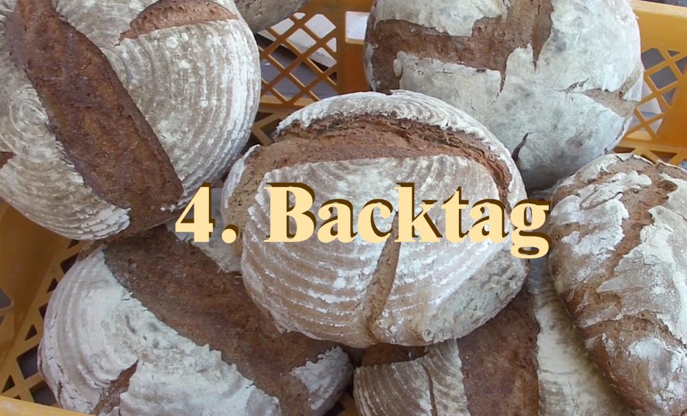

So meine lieben Backfreunde.
Heute war mein 4. Backtag im Ofen.
anheizen
4 Stunden mit Abkühlphase. D.h. um eine Stunde verlängert. Wobei mein Buchenholz brennt ganz langsam und produziert natürlich auch eine Bullenhitze auf dem Boden. Ich habe gehört, daß man im Schwarzwald mit Tanne (über 800 Höhenmeter - mit wenig Harz) die Öfen anheizt. Das gäbe eine große Hitze in der Kuppel und auf dem Boden nicht so sehr. Wie auch immer - habe ich nicht.
Kohle raus, ausgehudelt. Gewartet für 1 Stunde ohne Kohle drin, die Türe leicht geöffnet und den Kaminzug halb offen.Der Boden hatte dann zum Einschießen zwischen 280 und 250 °C
einschießen
Ich habe mich beeilt wie man auf dem Video sehen kann. Doch.... die Brote werden am Boden immer noch dunkel und oben herum fehlt mir die Farbe. Die Farbe ist einfach nicht homogen. Was dazu kommt ist diese völlig harte Kruste auch oben. Das gefällt mir ehrlich gesagt nicht so. Innen sind sie OK - aber die Kruste ist knüppelhart.
Die Brote werden im EBO einfach besser
Änderungen für den 5. Backtag
1 Stunde länger für den Ofen einplanen.
Insgesamt mehr aufheizen, und versuchen mit großer Flamme zu arbeiten um die Kuppel mehr zu erwärmen.
Dann gleich ausräumen, damit die Glut den Boden nicht zusätzlich aufheizt.
Boden abkühlen lassen bis "Betriebstemperatur"
Noch eine Idee??

- Backtag4.jpg (118.29 KiB) 16692 mal betrachtet

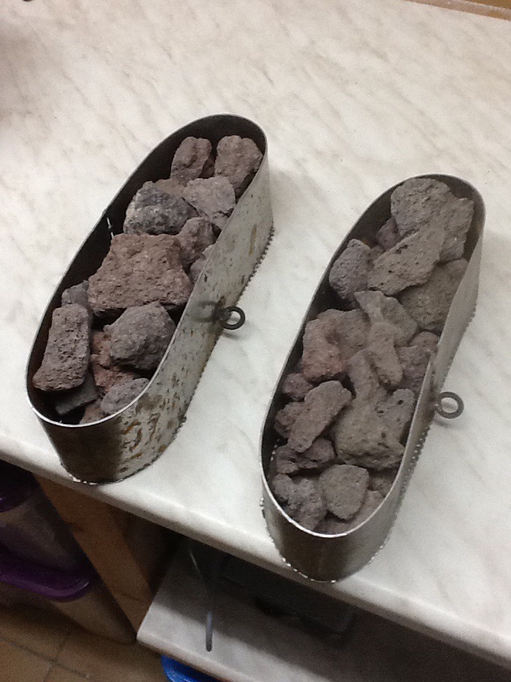

f) aufs Schwaden würde ich nicht verzichten. Allerdings empfehle ich Dir, nicht einfach das Wasser auf den Boden / die Decke zu spritzen,
sondern mit einem "Dampfgenerator" zu arbeiten. Das geht - zum Ausprobieren - ganz einfach: Nimm eine Blechdose (etwa 0,5 bis 1 Liter), fülle die
mit etwa tischtennisballgrossen Kieselsteinen, und stelle sie bereits nach dem ersten Aushudeln in den Ofen. Dann ist sie zum Zeitpunkt des Einschiessens
voll aufgeheizt. Brote rein, und als letztes ein Glas (möglichst heisses) Wasser in die Dose kippen, dann ganz schnell Tür zu.
Wenn Dir die Methode zusagt, kannst Du die Dose später beispielsweise durch einen kleinen Guss-"dopf" ersetzen. Manche nehmen statt der Steine auch Edelstahlschrauben.

Re: Temperaturproblem im Ofen - Brote noch nicht 100%ig- Hil
Hallo Hardy,
Diavolo hat eigentlich schon alles erläutert!
Ich nehme zum Schwaden diese, mit Lavasteinen gefüllten, Behälter:
Diese heize ich mit auf und Kippe dann mit einer Kelle Wasser rein...
