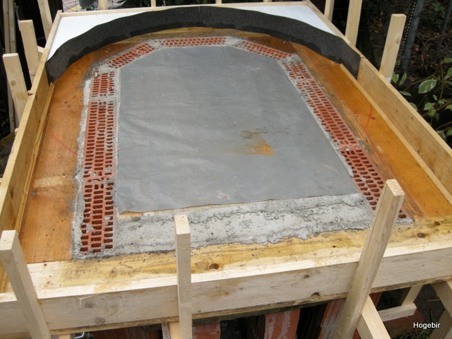

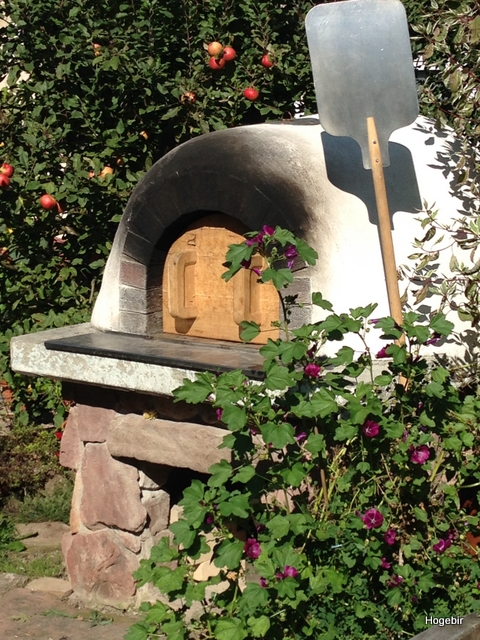

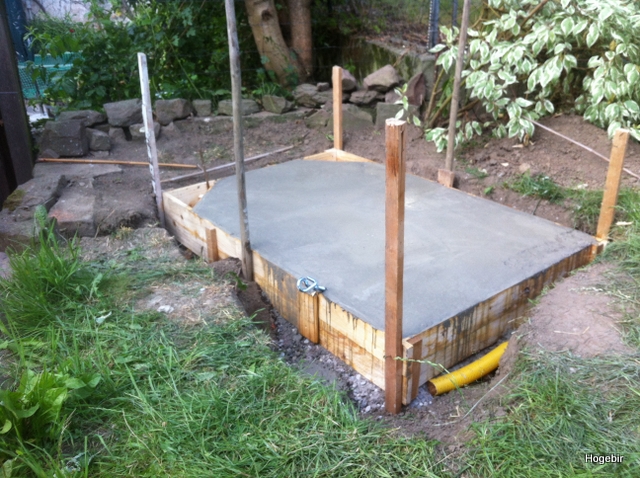

Re: .. und nochmal Badner!
Hallo Leute

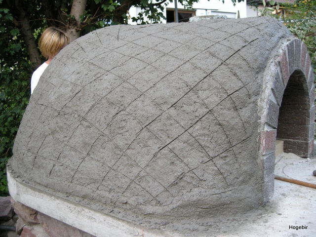

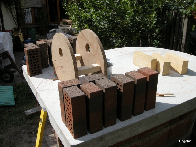

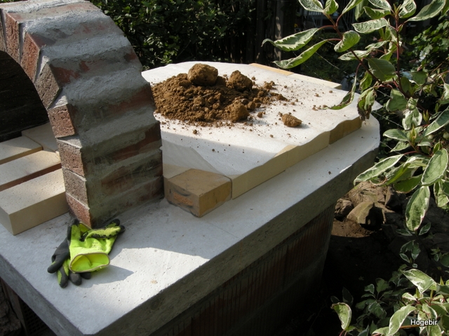

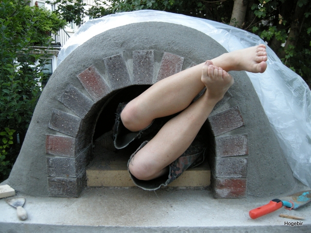

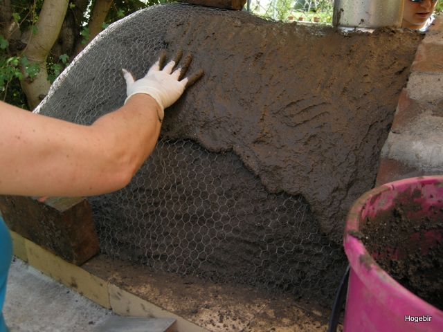

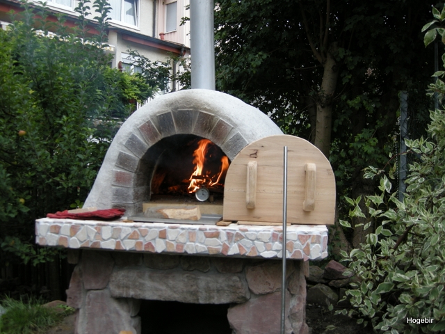

hier ein paar Bilder von unserem Ofen:
Begonnen haben wir mit dem Bau im Juli '13. Das erste Feuer haben wir im September '13 gemacht.
Das Ofernrohr nehme ich nach dem Heizen heraus und verschließe das Loch mit einem Deckel damit die Wärme im Inneraum bleibt
Entgegen der hier im Forum vertretenen Meinung haben wir auf die Isolation der Bodenplatte verzichtet; nur die Kuppel ist mit Steinwolle Isoliert... aber seht selbst.
- hier wird das gute Stück stehen
- SBO_01.JPG (302.44 KiB) 295 mal betrachtet
- Bodenplatte ist fertig
- SBO_02.JPG (291.38 KiB) 295 mal betrachtet

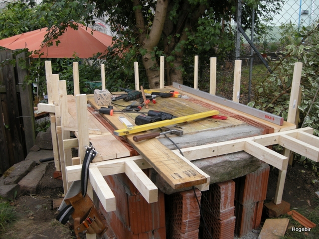

- Vorbereitung der Schalung
- SBO_03.JPG (289.81 KiB) 295 mal betrachtet

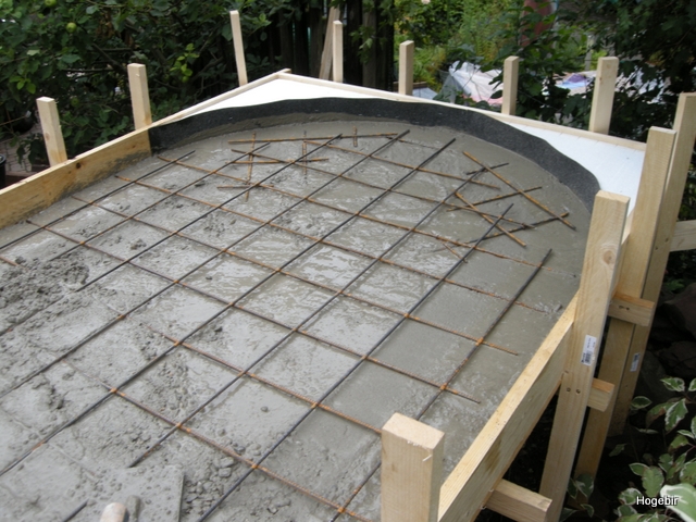

- Schalung der Tischplatte
- SBO_05.JPG (255.05 KiB) 295 mal betrachtet
- Bewehrung der Tischplatte
- SBO_06.JPG (268.58 KiB) 295 mal betrachtet
- Schablone für das Mundloch
- SBO_07.JPG (251.47 KiB) 295 mal betrachtet
- der Backboden
- SBO_08.JPG (267.53 KiB) 295 mal betrachtet

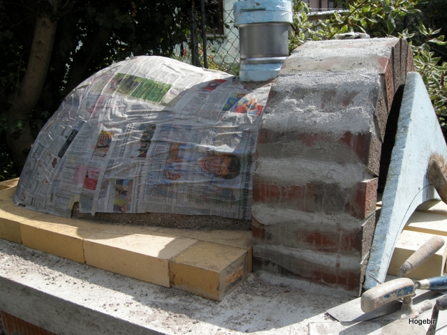

- die Sandkuppel ist fertig
- SBO_09.JPG (269.69 KiB) 295 mal betrachtet
- Auftragen des Feuerzements
- SBO_11.JPG (256.19 KiB) 295 mal betrachtet

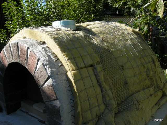

- Isolation aus Steinwolle
- SBO_12.JPG (278.7 KiB) 295 mal betrachtet
- äußere Betonhülle
- SBO_13.JPG (279.93 KiB) 295 mal betrachtet
- Sand buddeln - hoffentlich hält die Kuppel
- SBO_14.JPG (260.85 KiB) 295 mal betrachtet

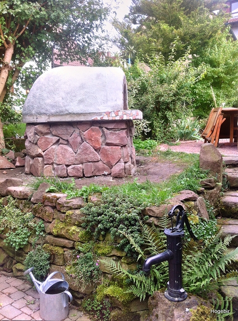

- der Sockel ist mit rotem Sandstein verkleidet
- SBO_15.JPG (346.44 KiB) 295 mal betrachtet
- Feuer frei
- SBO_16.JPG (267.23 KiB) 295 mal betrachtet
- Anfang Oktober '15
- SBO_17.JPG (320.24 KiB) 295 mal betrachtet

- ar1
- Beiträge: 825
Herzlich willkommen und jetzt sind wir natürlich sehr sehr gespannt auf die Bilder
Und da sind sie schon... sehr schön! Mit der Holztür und den Steinen ist es schön urig.
Servus Heiko und Ilona!
Willkommen bei uns!
Schöner Ofen!
Hast du kein Dach über dem Ofen?
Willkommen bei uns!
Schöner Ofen!
Willkommen bei den
n.
Auf welcher Seite des Grenzzauns sied ihr denn?
Der Ofen sieht schön ritterburgmäßig aus, klasse finde ich das Aussehen des Unterbaus mit den Natursandsteinen, ich werde meine schnöden Betonstützen (bevor Läster-Kommentare kommen: DIE MEINES OFENS!
) auch noch mit Sandsteinen verkleiden. Aber wohl erst im Sommer wieder.
Der Dachfrage (wir haben das Dach vor allem Anderen errichtet) schließe ich mich an - wie habt ihr das Bauwerk wetterfest gemacht?
