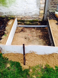

Lage des zukünftigen Ofen....keine Angst im weiteren Baufortschritt wird des Nachbars Fenster noch verschlossen und verputzt

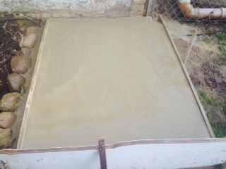

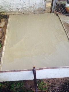

Fertig betoniert2 und abgezogen

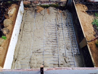

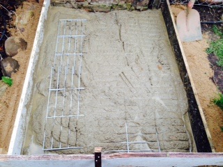

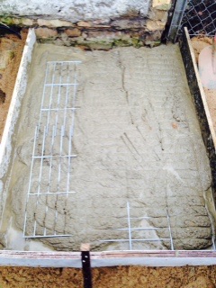

Betonieren mit 2ter Armierungslage
Weiterbetonieren
Weiterbetonieren

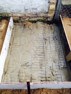

Betonieren Armierung1
Baugrube, gibt eine 30cm Ortbeton Bodenplatte doppelt armiert
Ausgeschachtet und eingeschalt1

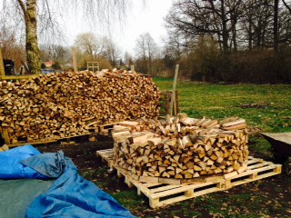

aber erst einmal musste ich auch schon was für den Holzvorrat tuen.........
Aber dann kam der Unterbau; seht selbst............
Allerbeste Grüsse
gerd
der Anfang ist gemacht; diesesmal Esche
na ein bisschen liegt schon

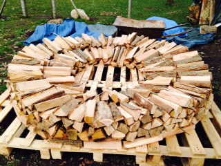

ein teil des Wintervorrat

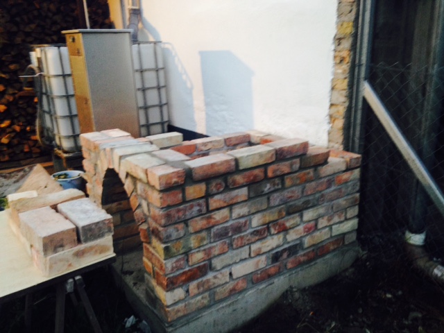

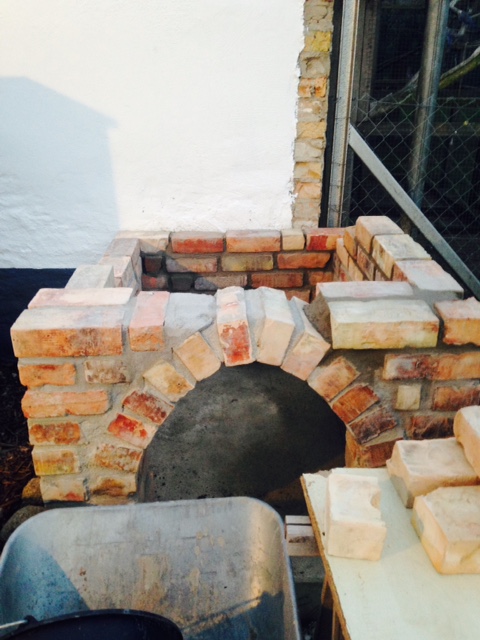

weiter geht es, hier seht Ihr wie der Unterbau gewachsen und letztlich auch fertig geworden ist.......
Seht selbst........
:sabbern: jetzt klappt es auch mit der Reihenfolge........ :pfeifend:
Unterbau_1
Unterbau_1
Unterbau_2
Unterbau_2
Unterbau_3
Unterbau_3
Unterbau_4
Unterbau_4
Unterbau_5
Unterbau_5

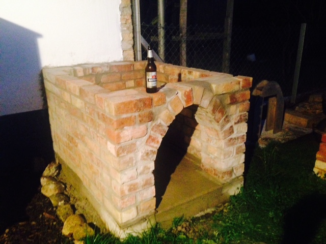

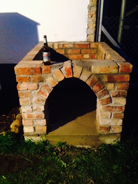

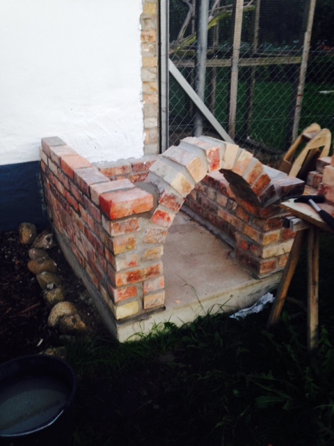

hier ist der Unterbau fertig......

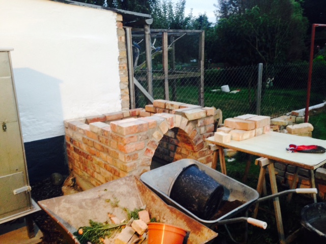

Fertig gemauerter Unterbau

Aha, mal ne gotische Bogenvariante...
Auch schön!
Gruß, Andreas

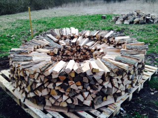

Diese Feuerholzkegel wurden bei uns hier früher auch häufiger gebaut.
Jetzt wird meist eine Baustahlmatte eingerollt und aufgefüllt.
Adrian

Rombach-Castle hat geschrieben:Aha, mal ne gotische Bogenvariante...
Auch schön!
Gruß, Andreas
Hallo Andreas
ich komme ja auch gebürtig aus dem Rheinland (quasi fast Köln) und zudem lag/ liegt mein Geburtsort direkt am römischen Limes......
Als der Bogen fertig war fand ich er hat was von so ner römischen Wasserleitung..... :hihi:
Danke Dir und
Viele Grüße Gerd

ar1 hat geschrieben:Jetzt wird meist eine Baustahlmatte eingerollt und aufgefüllt.
das hatte ich auch schon mal, finde aber die Entnahme nicht schön, daher stapel ich jetzt wieder, in rund hab ich mich bis dato aber nicht getraut
Hallo Warmumformer,
einfach ran an die Rundmiete...... die abgebildete war/ ist auch mein "erstes Mal" gewesen......
Ok Ok ich weiß damit habe ich mir jetzt bestimmt einige Kommentare eingehandelt,
Schon mal im Voraus :danke:
Viele Grüße Gerd

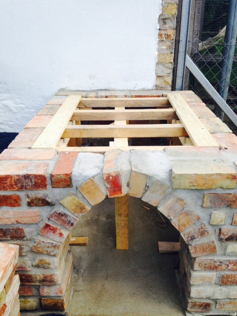

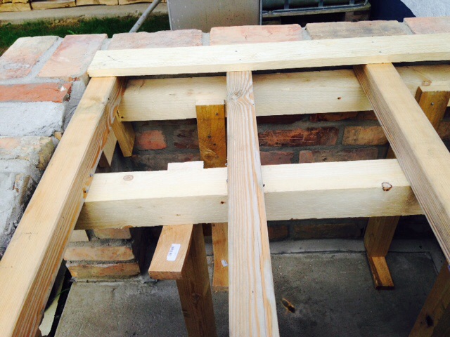

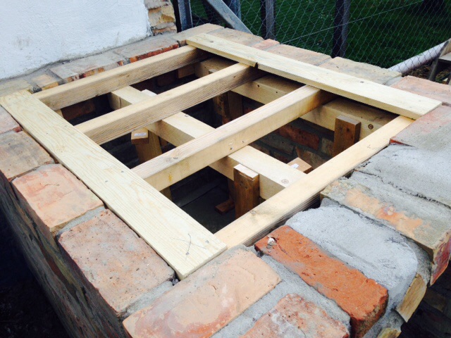

Das Einschalen der Zwischenplatte steht/ stand an.
Es soll eine 15 cm starke Ortbeton Decke, ausgeführt als "auskragende" Platte 1,75m tief und 1,65m breit, werden.
Von daher wird/ wurde die Randschalung nicht gemauert sondern wird eingeschalt. Den Anfang hierzu könnt Ihr auf dem letzten Bild sehen
Aber....... rischtisch.... seht selbst.....
Viele Grüße , Gerd
Erstmal Traggerüst mit ausreichender Anzahl und Dimension von Kanthölzern herstellen
Traggerüst/Stützen
Traggerüst/Stützen

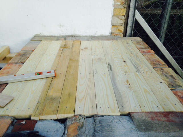

Zugeschaltet wird mit einzelnen Brettern und nicht mit einer Platte , Ergo keine "verlorene" Schalung
Angefangen zu zu schalen
Der Anfang ist gemacht
der Innenraum/ spätere Backboden fertig eingeschalt

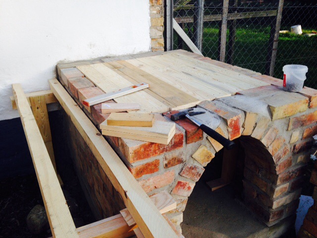

hier fange ich schon mal an den überstehenden Teil einzuschalen
