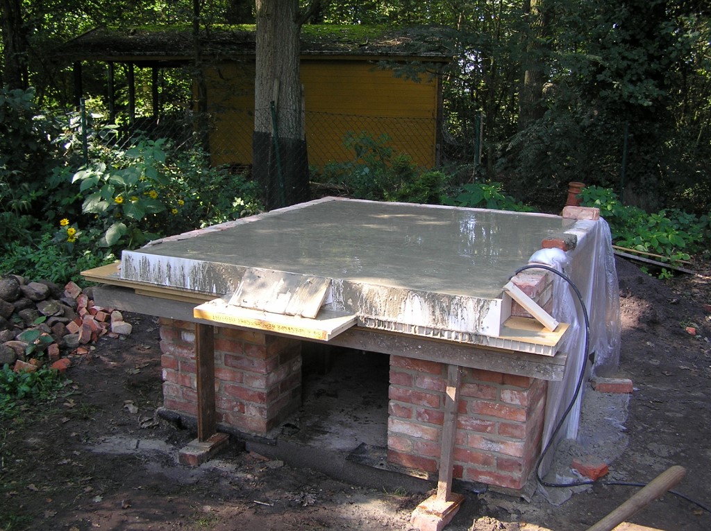

Die Betonplatte ist ca. 1800mmx1800mm groß und ca. 200mm stark, mit einer Q188
P1010005 (1024x766).jpg (312.73 KiB) 9947 mal betrachtet

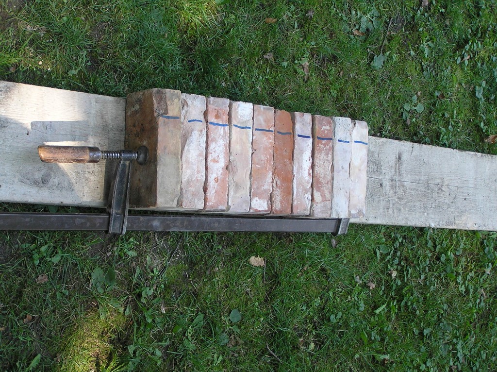

Das ist noch jede Menge Arbeit, aber ich freue mich, dass ich diese Steine erhalten habe.
P1010006 (1024x766).jpg (229.82 KiB) 9947 mal betrachtet

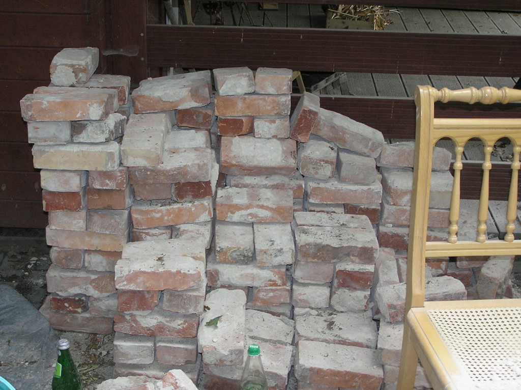

so sehen die Steine nach der Reinigung aus
P1010008 (1024x766).jpg (250.37 KiB) 9947 mal betrachtet

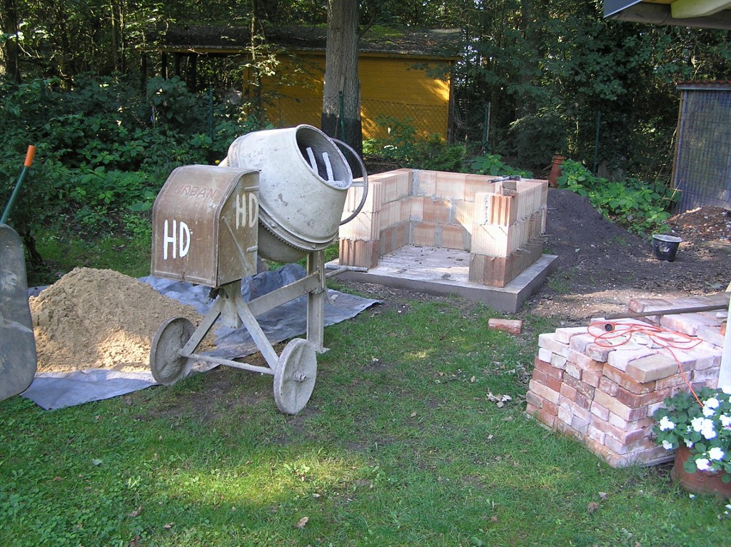

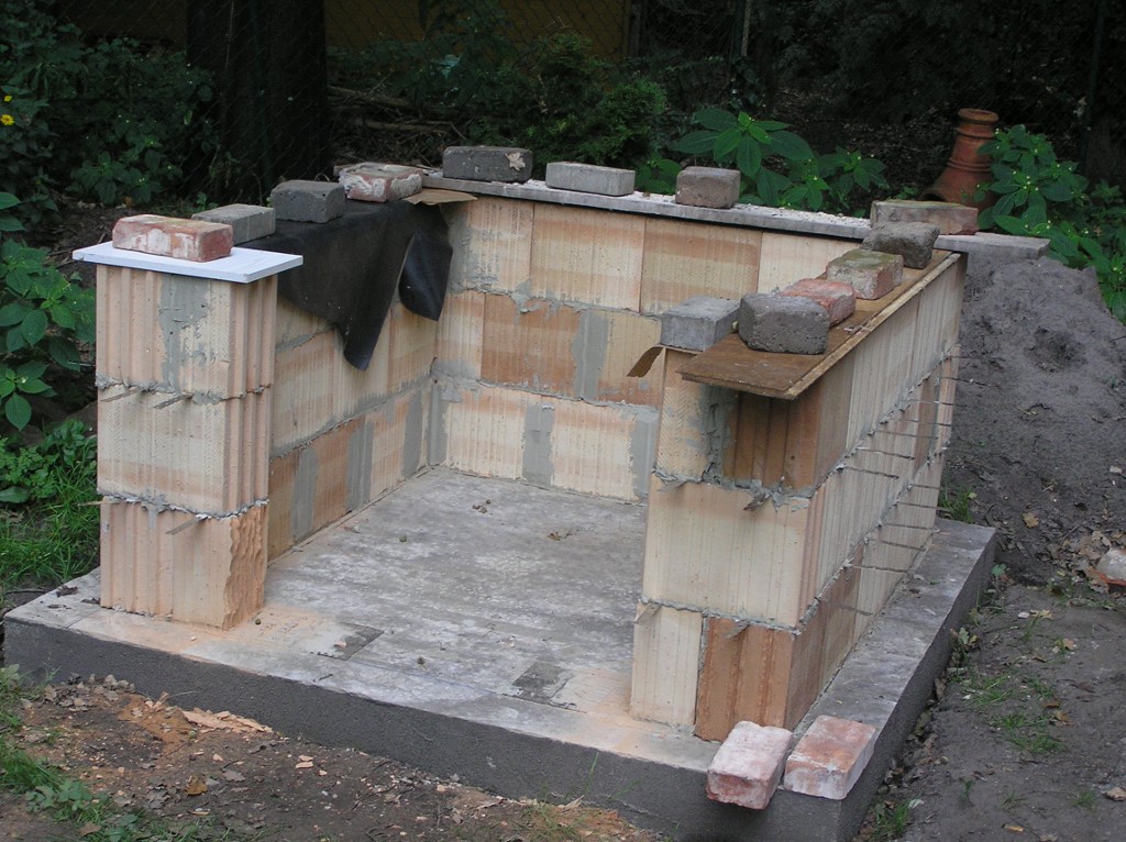

So die Betonplatte ist trocken, also können die 175er Poroton-Planblöcke verarbeitet werden.
P1010356 (1024x766).jpg (232.12 KiB) 9872 mal betrachtet

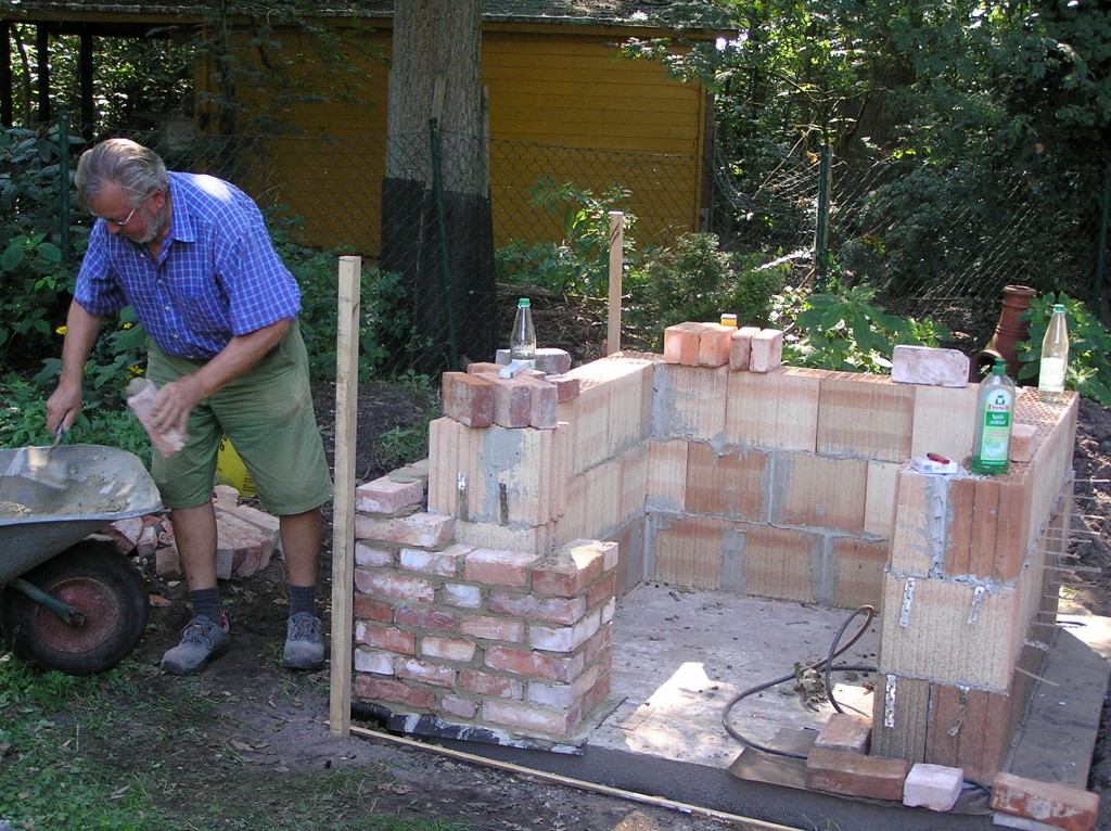

So, es ist soweit, die Klinker werden gemauert
P1010358 (1024x766).jpg (339.16 KiB) 9872 mal betrachtet
Meinem lieben Wanderfreund Hermann bin ich sehr dankbar, dass er die Klinker gemauert hat und ich handlangern durfte.
P1010362 (1024x766).jpg (298.19 KiB) 9872 mal betrachtet
Da es ein ganz wilder Verband werden sollte, wurden viele 3/4 Steine benötigt und alle schön mit der Flex geschnitten. Gut, dass die Wäsche vorher ins Haus geholt wurde.
P1010360 (1024x766).jpg (361.3 KiB) 9872 mal betrachtet

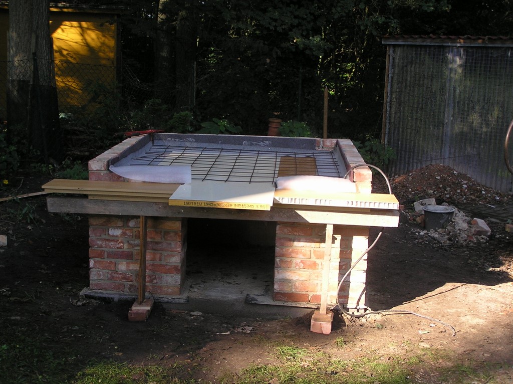

Eisen wurde auch verbaut, ich habe dann auch noch eine weitere Matte und 12er Rundeisen eingebracht
P1010363 (1024x766).jpg (230.02 KiB) 9872 mal betrachtet

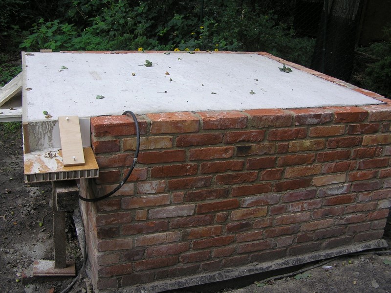

so sieht er z.Z. aus. Die Betonplatte ist ca. 12cm stark.
P1010365 (1024x766).jpg (282.05 KiB) 9872 mal betrachtet
