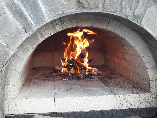

Eine gute und eine weniger gute Nachricht.
Feuer brennt, auch ohne Ofentür entweicht der Rauch folgsam durch das Rauchrohr
DSCF3881 - Kopie.JPG (141.8 KiB) 16013 mal betrachtet
Meine Laserabteilung hat mir heute mitgeteilt, dass meine Wunschmaterialstärke nicht verfügbar war, jetzt ist alles in 6mm geschnitten :(
Nun komme ich bei der Komplettierung doch noch ins Schwitzen :drink1:

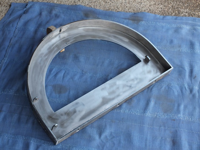

heute sind meine Laserteile fertig geworden...
DSCF3888 - Kopie.JPG (138.67 KiB) 15964 mal betrachtet
....und ich hab' dann auch gleich losgelegt
DSCF3891 - Kopie.JPG (125.53 KiB) 15964 mal betrachtet
Meine Portalbogensteine musste ich noch etwas "entgraten", nun sitzt die Grundplatte perfekt.

Kleiner Nachtrag, hatte doch noch keine Lust auf Feierabend.
Grundplatte ist nun lackierfertig und eingepasst
DSCF3902 - Kopie.JPG (154.05 KiB) 15953 mal betrachtet
DSCF3904 - Kopie.JPG (135.13 KiB) 15953 mal betrachtet
Jetzt habe ich noch ein Luxusproblem was die Lackierung angeht. Einfach schwarz, oder erst mal mit Wasser/Streusalz einpinseln, in die Sonne legen und die schöne rostige Optik dann mit Klarlack haltbar machen?
