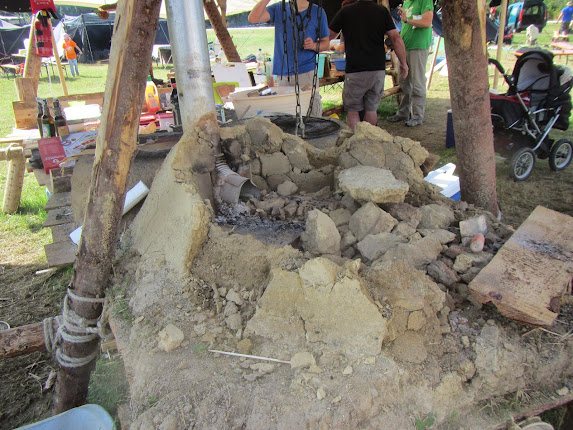

Unsere Erfahrungen mit Backöfen stammen vorwiegend aus kleineres Projekten. Für viele Zeltlager haben wir temporäre Öfen gebaut, welche für kleinere Sachen, wie Gebäck oder kleine Pizzen und Flammkuchen gedacht waren. Ziel dieser Öfen ist es, diese in kurzer Zeit zu erstellen, den Aufwand dazu in Grenzen zu halten, so dass es auch nicht weh tut, diese Öfen nach 2 bis 14 Tagen wieder zu zerlegen...
Für den Ofen, wie auch eine Kochstelle aus Lehm und etwas Platz für die Zubereitung braucht es erstmal einen provisorischen Tisch
die Bretter bekommen eine Auflage aus Lehm / Erde / Grassoden und darauf wir der Ofen aus Schamottsteinen zusammengesetz. Es gehen alternativ auch Bruchsteine aus der Natur.

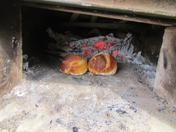

Bereits nach der ersten Lehmpackung kann der Ofen angefeuert und benutzt werden.
Das gibt zwar reichlich Schwundrisse und der Ofen wird undicht. Dafür kommt eben gleich die nächste Packung Lehm drüber. Bereits nach einem Tag kann der Ofen mit dem noch feuchten Lehm soviel Wärme speichern, dass es zum Backen reicht.

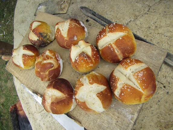

Und hier einige Ergebnisse...
So steht das dann für 14 Tage...
Und wird dann wieder abgebaut...
Eigentlich Schade drum... :-)

MichaelDerVierte hat geschrieben:wie habt ihr den das Fleisch zubereitet
In dem Fall meinst du den Fisch? Das ist ein Lachsfilet. Eine Seite samt Haut. Öl, Salz, Pfeffer und rein in den Ofen...
