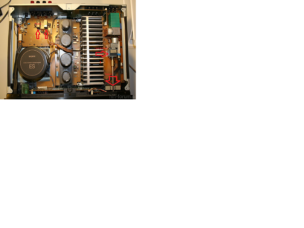

Ich habe einen Vollverstärker der Marke Sony (TA-F 590 ES).uu3 hat geschrieben:Hallo Steini
was willst du wissen oder wie kann ich dir helfen
LG Ralf
Zwischendurch knarzt er etwas auf dem rechten Ausgang - manchmal nur zu Beginn nach dem Anschalten, aber auch zwischendurch.
Dieses Phänomen tritt bei allen angeschlossenen Komponenten auf, also denke ich, dass es am Verstärker liegen muss.
Lautsprecher sind alle i. O.
Kann es ein Bauteil sein, was defekt ist, oder sogar eine "kalte Lötstelle"?
Wenn er "warm gelaufen" ist, spielt er anstandslos (nur ab und an hat er zwischendurch ein paar Aussetzer auf dem rechten Kanal).

kalte Lötstellen glaube ich eher nicht. Oft sind es die Relais die solche Fehler verur-sachen. Ich habe dir mal ein Bildchen gemacht und beschriftet. Die Relais kannst du auslöten den Deckel abnehmen und dann einfach mal mit der Schlüsselfeile oder einem Schleifparier die Kontakte reinigen. Oder du versuchst den Deckel im eingebauten Zustand zu entfernen. Meistens sind die Deckel an den schmalen Seiten der Relais eingerastet.
Es könnte auch sein dass die Regler für Lautstärke oder Balance krachen (Oxyd-schicht im Inneren der Regler) Um die aber ordentlich zu reinigen brauchst du von Kontakt Chemie Kontakt 60 zum reinigen, Kontakt WL zum nachreinigen bzw. Aus-sprühen und zum Schluss Kontakt Vaseline Spray 701 um das Ganze noch zu konservieren.
Wenn du den Deckel von deinem Verstärker abgeschraubt hast kannst du die Relais auch gerne mal mit einem Schraubendreher (mit dem Griff) abklopfen oft setzen die Relais dann aus.
Kalte Lötstellen findet man an Stellen an denen es gut warm im Gerät wird, dort wo der meiste Strom fließt. Meist sind an diesen Stellen auch die Platinen etwas dunkler geworden.
Und bitte aufpassen bei geöffnetem Gerät kann dich gerne mal der OSRAM beißen. Dort wo die Relais sitzen ist auch die Netzspannung in der Nähe also UFFFFBASSSE !!!!!!!
LG Ralf

Ralf, DANKE!
Ich werde die Kiste morgen mal zerlegen ... Bericht folgt!
