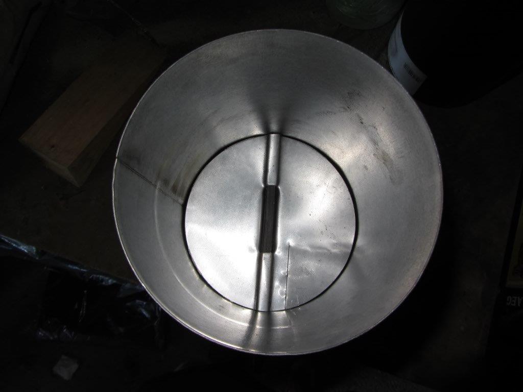

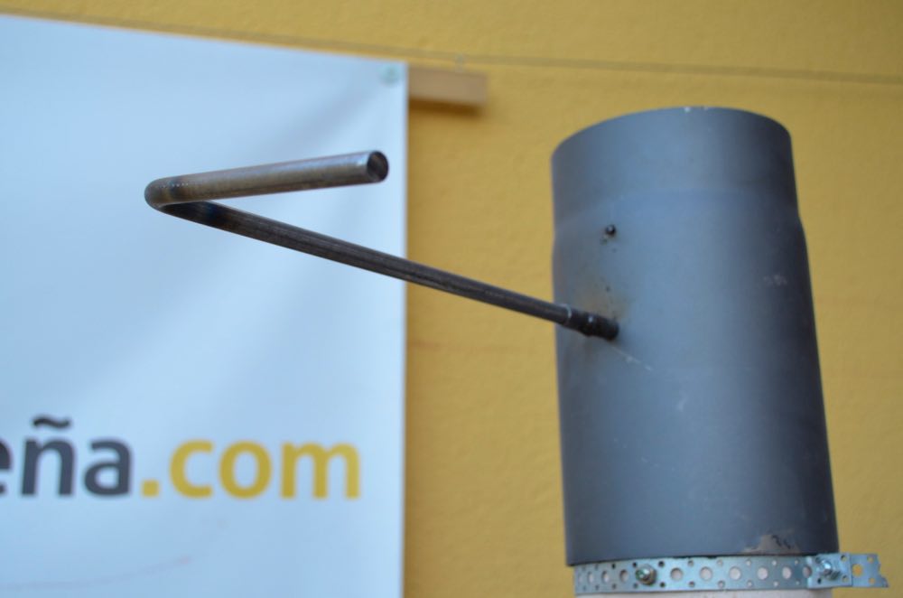

Ich habe auch einen herkömmlichen Absperrer umgebaut.
Eine abgenudelte Stein-Trennscheibe von der Flex musste dran glauben.
1. 150 mm Kreis angerissen
2. genau in der Mitte die 1,5 cm der Achse ausgeschnitten. Die beiden Halbkreise rund geschnitten und beschliffen
3. angepasst, damit ein 100%iger Verschluss da ist
4. beide Halbkreise angeschweist
5, Stellhebel verlängert

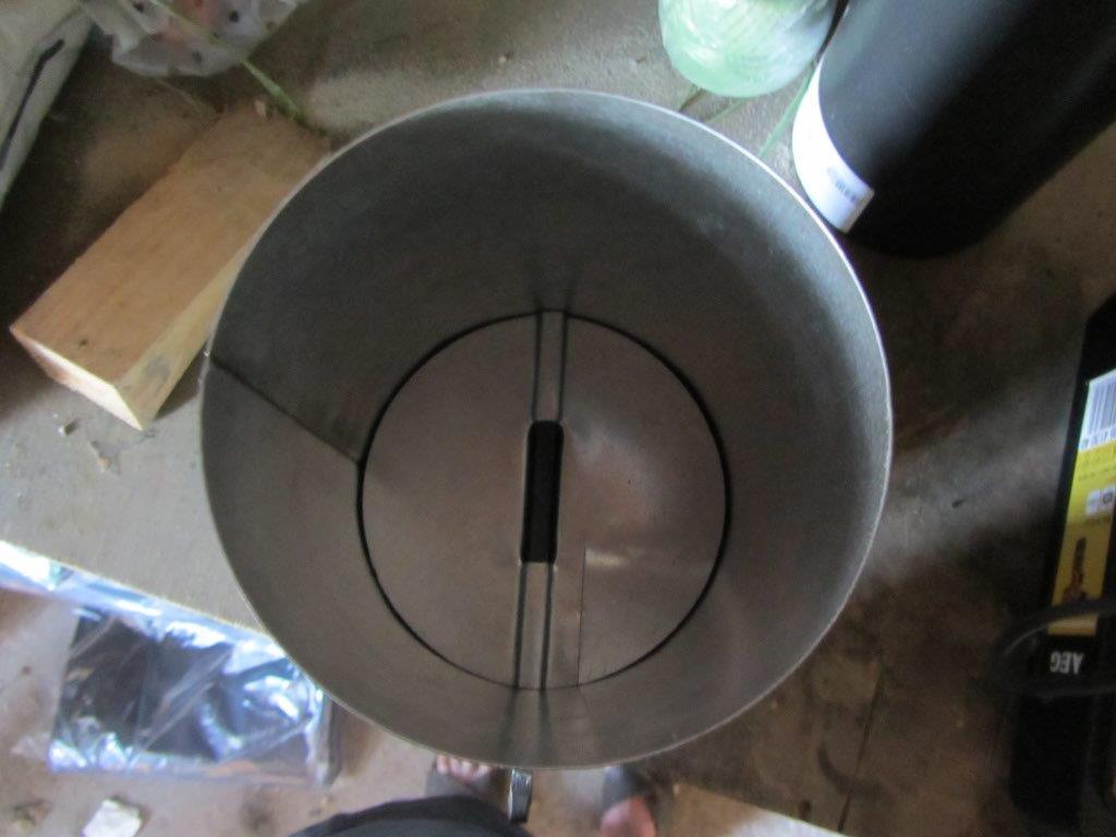

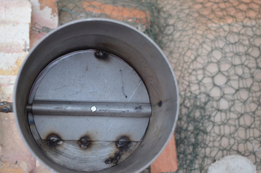

Re: Neue Idee für Abgas-Absperrer"
Hallo Hardy,
das sieht gut aus.
bei mir war es etwas simpler ich bin nur nicht sicher ob mein Durchmesser groß genug ist, es sind 120mm. Sollte ich lieber 150mm nehmen?
Akki
das sieht gut aus.
