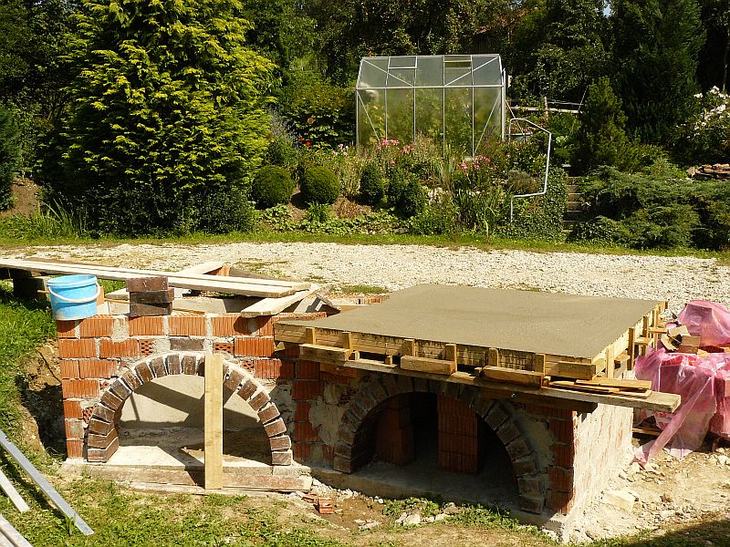

So Tach zusammen.
Ich muss mich mal wieder melden und meinen Fortschritt berichten.
Also ich habe die Platte gegossen und heute angefangen mit dem Boden und dem Backraum.
Gugst du.
Gruß Jürgen

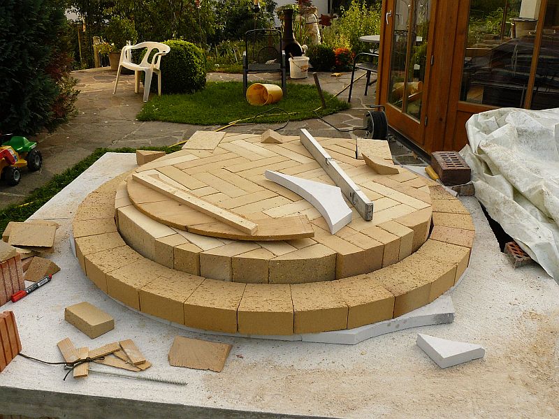

Re: Mein Bauwerk
Hallo Jürgen,
:respekt:
sehr schöner Start und ein originelles Backboden-Verlegemuster.
Hier hätte ich schon die ersten Fragen an dich:
- womit hast du die Schamottesteine geschnitten?
- was hast du für eine Dämmung verwendet und wie stark ist sie?
- welche Stärke hat der Backboden? (sieht nach 12 cm aus!).
Jürgen
Re: Mein Bauwerk
Beitrag von Jürgen »
Hi

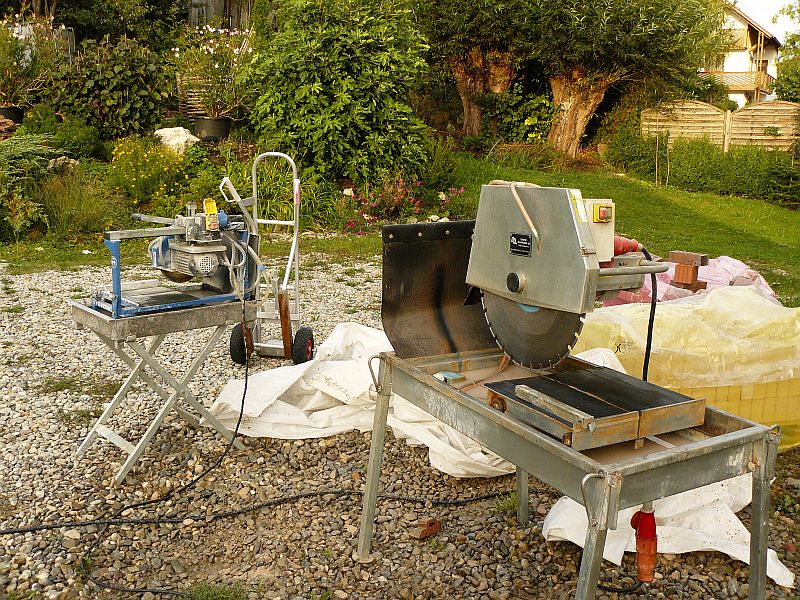

Also ich hab da 2 Sägen zur Auswahl.
Die Isolierung ist 3 cm und von meinem Kachelofenbauer.
Ist so eine Art gepresstes Keramikmehl oder so.
Dann hab ich die Steine wie man sieht hochkannt also ca. 12 cm draufgesetzt.
Jürgen
Re: Mein Bauwerk
Scheint wohl eine Calziumsilikatplatte zu sein?!?
Wenn ich mir deinen Backboden so ansehe, könnte man darauf Rückschlüsse ziehen,
dass du etwas mit dem Garten- und Landschaftsbau zu tun hast.
Manche Pflasterfläche ist nicht so ordentlich verlegt.
Hast du auf dem Nassschneidetisch eine spezielle Ofensetzerscheibe?

Die Sägen habe ich mir vor ein paar Jahren von einer Konkursware besorgt.
Und jetzt kommen die zum ersten mal richtig zum Einsatz.
Ich hab bei meinem Steinefachmarkt nachgefragt, mit welchem Blatt ich die
Schamott schneiden soll. Die Aussage war: Diamant geschlossen.
Die Kleine Säge ist geschlossen und die große wie man sieht offen.
Aber ich sehe da keinen Unterschied. Beide mit Profidiamantscheiben
und sägen absolut sauber.
Ich muss mir jetzt nur noch einen Anschlag bauen, um die Steine vernünftig hochkannt
und am Besten mit Winkel schneiden kann.
Da überlege ich mir jetzt gerade noch was. Da ich ja die Kuppel richtig mit Winkel schneiden
will. Die erste Reihe habe ich frei nach Schnauze geschnitten.
Aber der Winkel ist ja noch einfach, nur links und rechts.
Wenn die Kuppel nun nach obenhin enger wird, dann sieht das ja schon anders aus
mit dem Winkel. Aber ich werd schon sehen wie ich das mache.
Gruß Jürgen

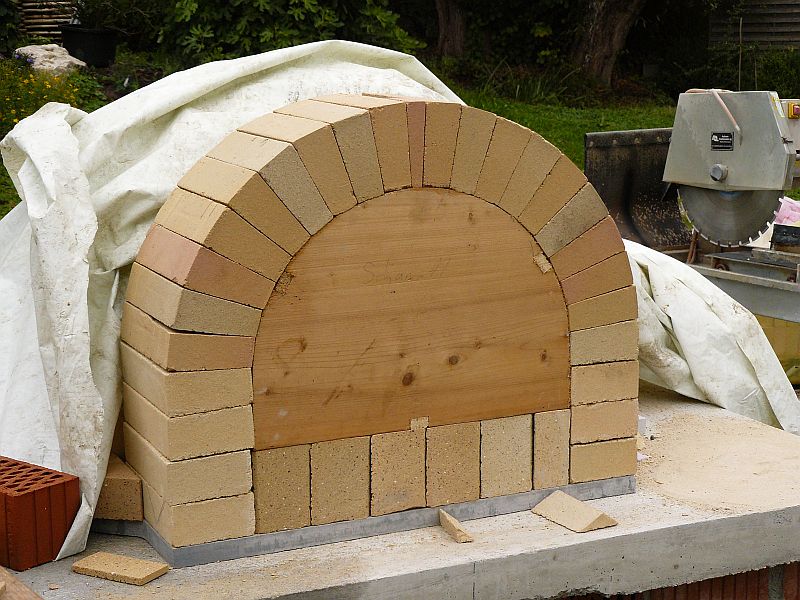

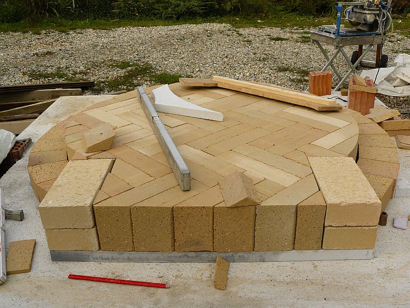

So der nächste Tagesabschnitt!!
Erst mal alles schneiden und einpassen.
Morgen wird dann der Mörtel angerührt.
Jürgen
Re: Mein Bauwerk
Saubere Arbeit!
Da kann man nicht meckern.
Denk' an die kleinen Unterleghölzchen bei der "Portalschablone",
damit du sie unmittelbar nach dem Herstellen des Portalbogens herausnehmen
und die innenliegenden Fugen nacharbeiten kannst!
