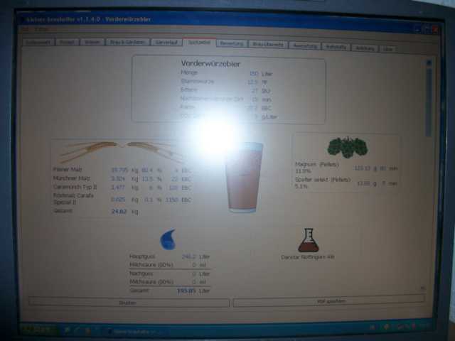

Ich benutze ein kleines Programm, um die Mengen meiner verschiedenen Biere auszurechnen.
sch.. Blitz, mach ich später neu

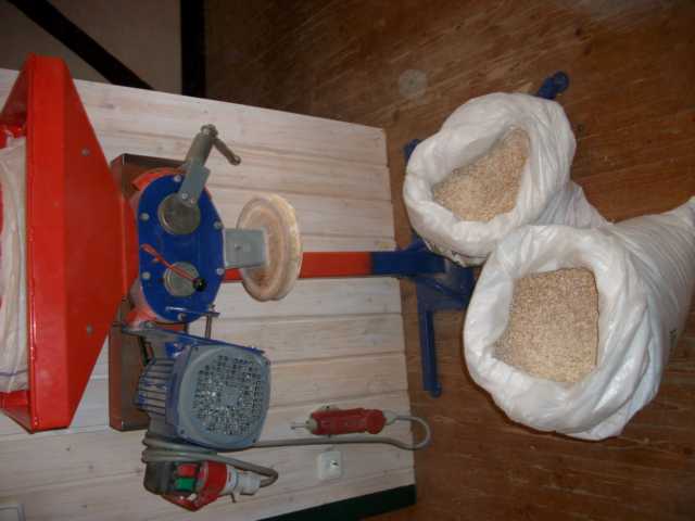

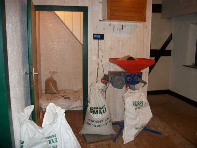

Für das Vorderwürzebier kommt 19kg Pilsenermalz, 3,3kg Münchnermalz, 1,45kg frisch geröstetes Malz und 0,025kg Röstmalz in den Sud.
Das Malz wird natürlich frisch geschrotet, und zwar so:
Das schwarze Malz im Trichter sind die 0,025kg Röstmalz, da könnte man auch einen "Muckefuck" draus kochen
Das ist der Stoff der Begierde, ca 22kg frisch geschrotetes Malz, ergeben eine Stammwürze von etwa 12,5% in 150l Würze.

Kannst du mal ein Detailfoto von dem Schrotgrad einstellen? Evtl. mit Bezugsgröße (Streichholzschachtel, 1-Euro-Münze, etc.)?

hier die Braudaten aus meinem Brauprogramm (Eingangspost 1. Bild) lesbar:
Vorderwürzebier
Menge 150 Liter
Stammwürze 12.5 °P
High Gravity Faktor 50 %
Bittere 26 IBU
Nachisomerisierungs-Zeit 10 min
Farbe 20.6 EBC
CO2 Gehalt 5 g/Liter
Brauanlage Meine Brauanlage
Pilsener Malz 18.855 Kg 70 % 3 EBC
Münchner Malz II 3.394 Kg 12.6 % 23 EBC
eigenes Röstmalz 1.266 Kg 4.7 % 140 EBC
Röstmalz, Farbmalz,
CARAFA III® 0.027 Kg 0.1 % 1400 EBC
Gesamt 26.936 Kg
Perle (Pellets) 6
% Alpha 303.03 g 90 min
Hauptguss 123.9 Liter
Milchsäure (80%) 0 ml
Nachguss 19.95 Liter
Gesamt 143.86 Liter
Danstar Nothingham Ale
Bemerkungen etc.
Maischen
Einmaischen: 123.9 Liter Wasser auf 57°C erhitzen und Malzschüttung zugeben
Eiweißrast (57°) Maische auf 57°C erhitzen und 10 min Rast einlegen.
Maltoserast (60°-65°) Maische auf 63°C erhitzen und 30 min Rast einlegen.
Kombirast (66°-69°) Maische auf 67°C erhitzen und 20 min Rast einlegen.
Verzuckerung (70°-75°) Maische auf 72°C erhitzen und 10 min Rast einlegen.
Abmaischen (78°) Maische auf 76°C erhitzen und 5 min Rast einlegen.
Läutern
Läutern
vorbereiten Maische in den Läutereimer schöpfen
Nachguss
vorbereiten: 19.95 Liter Wasser auf 78°C erhitzen
Nach etwa 10 - 20 min Wartezeit solange Vorderwürze ablaufen lassen und wieder zurück in den Läutereimer schütten, bis Würze
klar läuft.
Läutern Würze langsam ablaufen lassen (Treber darf nicht trockenlaufen!!), bevor Treber trockenläuft immer etwas (ca. 2-3
Liter) Nachguss über Schaumlöffel nachgießen.
Würze kochen
Würze zum Kochen bringen
1. Hopfengabe: 303.03g Perle Hopfen untermischen
Kochen Noch 90min weiter kochen
Würzemenge
eintragen
Die Würzemenge ermitteln und im Tab (Brau & Gärdaten) in das Eingabefeld (Würzemenge vor dem
Hopfenseihen) eintragen
Whirlpool Kocher abschalten, wenn thermische Bewegung abgeflaut ist einen Whirlpool erzeugen
ca. 15 min warten bis sich Trubkegel gebildet hat
Abseihen / Anstellen
Hopfenseihen Die Würze durch einen Filter in den Gärbehälter abfüllen
Würzemenge
Eintragen
Die Würzemenge ermitteln und im Tab (Brau & Gärdaten) in das Eingabefeld (Würzemenge nach dem
Stammwürze
Eintragen
Die Stammwürze messen und im Tab (Brau & Gärdaten) in das Eingabefeld (Stammwürze nach dem
Verdünnen Wenn gewünscht die Würze mit der berechneten Menge Wasser auf Sollstammwürze verdünnen
Speise abfüllen 1 Liter Speise abfüllen
Abkühlen Die Würze auf Anstelltemperatur bringen.
Würzemenge
Eintragen
Die Würzemenge ermitteln und im Tab (Brau & Gärdaten) in das Eingabefeld (Würzemenge beim Anstellen)
eintragen
Stammwürze
Eintragen
Die Stammwürze messen und im Tab (Brau & Gärdaten) in das Eingabefeld (Stammwürze beim Anstellen)
eintragen
Hefe zugeben Die Würze mit dem Rührer gut durchlüften und die Hefe unterrühren.
Sud als gebraut markieren, zurücklehnen und ein Bier genießen (am besten ein Selbstgebrautes)
