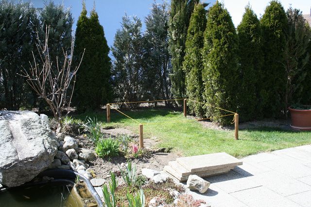

Wir haben letzte Woche auch mit unserem Projekt Holzbackofen (Heussler Bausatz HABO 4/6) begonnen.

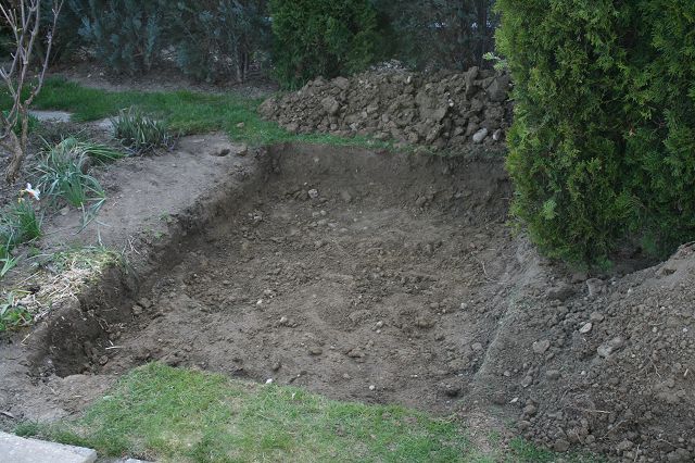

Nachdem wir uns einig waren, wohin der kommt, wurde mit dem Aushub begonnen.

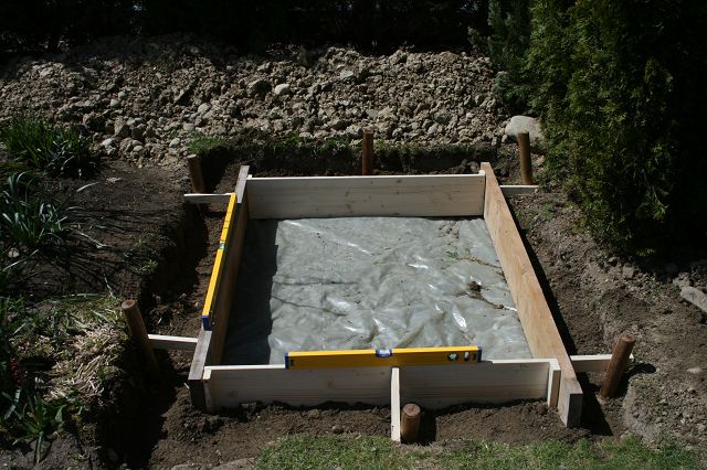

Gestern konnten wir dann die Bodenplatte betonieren. 26 Sack Fertigbeton und ein Eisengitter wurden dafür verbaut. Die sollte halten :D
Jetzt muss die erst mal 2-3 Tage trocknen, und dann geht's weiter mit dem Aufbau wens Wetter passt ;)

Wie stark haste denn deine Bodenplatte betoniert?
Ich war auch gerade am betonieren....nur hab ich noch rundherum Streifenfundamente betoniert, denke, dass ist doch schon wichtig...
kommt doch schon einiges an Gewicht zusammen, bis der Ofen mal fertig da steht....... :mmeinung:

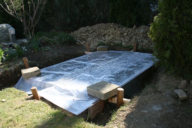

noch ne Frage..... was ist denn das unten vor dem Betonieren?? :frage:
Folie???
Kurt

warum nicht?
Dann sickert der Beton nicht in die Sauberkeitsschicht und verbrennt/vertrocknet nicht.
Das passt schon. Macht man beim Haus auch so.

baku hat geschrieben:Nochmal Hallo,
Folie???
Kurt
Ja, das ist eine Folie. Dadurch soll auch weniger Feuchtigkeit in die Bodenplatte hoch steigen.
Die Bodenplatte ist 20cm. dick, und in der Mitte noch ein Eisengitter für zusätzliche Stabilität.
Die sollte was aushalten :applaus:

Die sollte???
Ja, ja die muss sogar :gut:
20cm ist ok...wie gesagt , ich hab noch Streifenfundament ringsrum.
