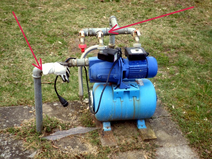

Börni, gute Frage ... :pfeifend: . Ich kenne es eben nicht anders. So eine ähnliche Pumpe mit Kessel war schon dran, als mein Sohn das Haus gekauft hat ... und so haben wir später die neue Pumpe auch wieder gekauft. Allerdings wüsste ich auch nicht, wie ich das ohne Kessel technisch lösen könnte.
Auf dem Foto sieht man links das ca. 8 m tiefe Brunnenrohr, an dem die Pumpe angeschlossen ist. Oben auf der Pumpe das "Geweih" für drei Anschlüsse. Wir haben vor, die neue Pumpe in einer Art Pumpenhäuschen einzubauen, was im Herbst mit Dämmmaterial gegen Frost abgedämmt werden kann.
PS: Ich bin noch auf das hier http://www.ebay.de/itm/Orlando-JM-100-4 ... 5afe3d3dbd gestoßen. Schaut bitte mal auf die Parameter, ob diese Pumpe (für Dauerbetrieb geeignet) drei Zapfstellen gleichzeitig bedienen kann ...
