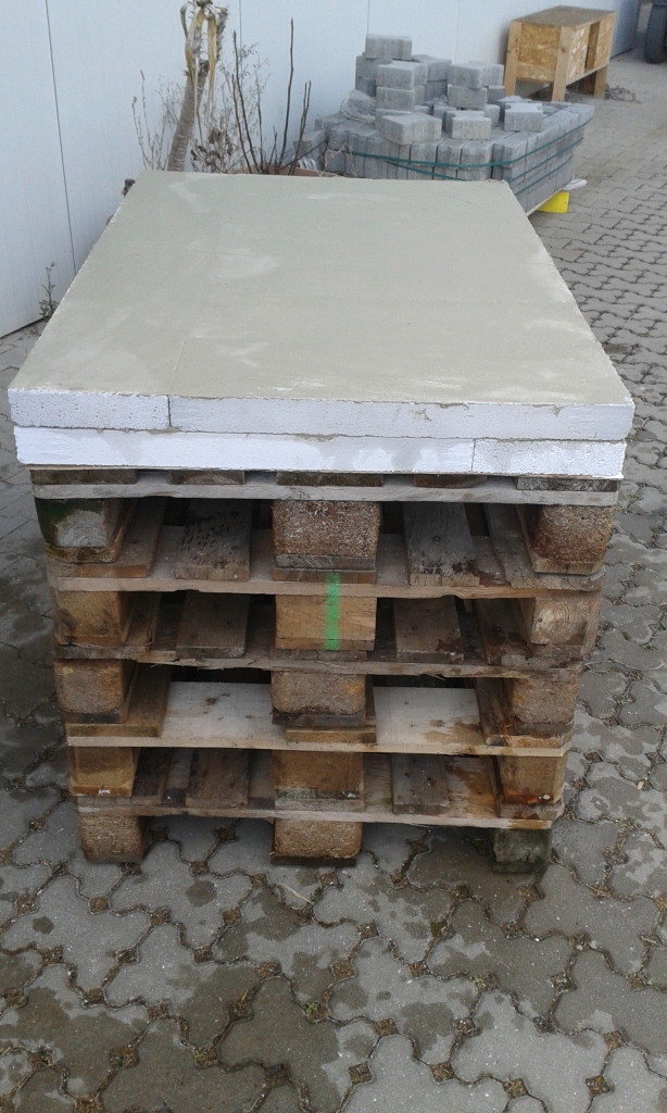

Auf einem Stapel Europaletten, auf dem der Ofen transportabel gebaut wird habe ich eine Temperaturschutzschicht aus 10cm Ytong aufgebracht, damit die Paletten nicht ankokeln.
Danach wird eine Schalung angebracht.

Hallo John,
bis jetzt sieht das ja schonmal gut aus ;)
Wie hast du die Paletten untereinander verbunden?
Den Yong solltest du umbedingt gegen Feuchtigkeit schützen...

Wird das nicht ein wenig schwer für die Paletten?
Re: Lehmbackofen
die Paletten sehen doch recht rüstig aus, aber das Pflaster wird auf Dauer einsacken...

DJTMichel hat geschrieben:die Paletten sehen doch recht rüstig aus, aber das Pflaster wird auf Dauer einsacken...
Die Paletten sind bei gleichmäßiger Last auf 2 Tonnen zertifiziert und tragen auch mal 4 wenn's sein muß ;-)
(Selbst probiert)
So schwer wird der Ofen nicht.
Und das Pflaster ist LKW-befahrbar.
Außerdem wird der Ofen je nach Bedarf mit dem Stapler dorthin gefahren werden, wo er gerade gebraucht wird.
Also hat das Pflaster gar keine Zeit einzusinken.....
Und nein, warum sollte ich die Paletten verbinden? Im Gegenteil, ich kann durch weglassen oder hinzufügen die optimale Arbeitshöhe für die gerade anstehenden Arbeiten "einstellen". Später kommen zurechtgesägte Spezialpaletten zu Einsatz, in denen die "Werkzeuge" (Schieber/Besen etc.) untergebracht werden können.
Ach ja, zum Thema Feuchtigkeit, der Ofen steht i.d.R. innen, somit ist Feuchteschutz nur bedingt nötig. Vielleicht später mal oder bei Nr.2.

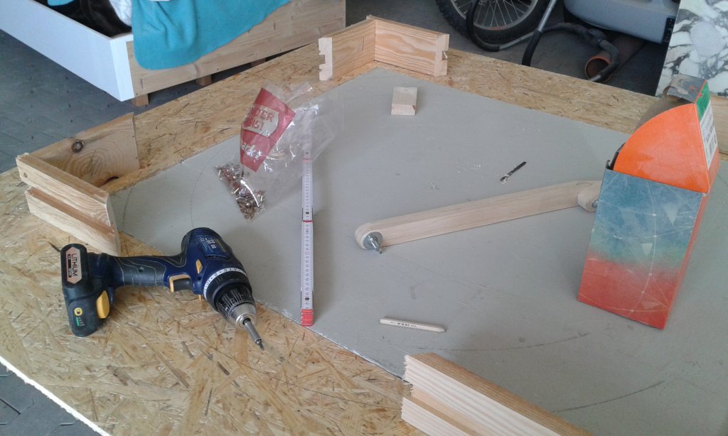

So, Schalung fertig

Noch eine Negativform für eine umlaufende Tropfnase, falls der Ofen doch irgendwann mal draußen stehen sollte.
