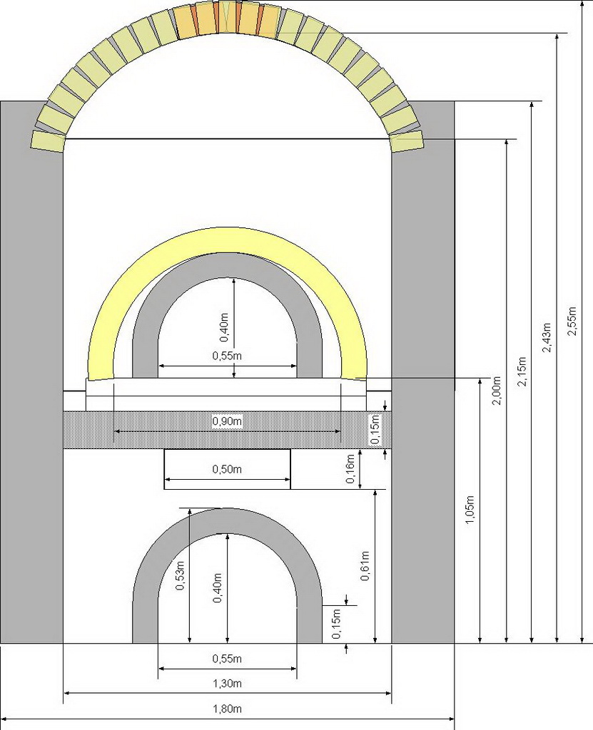

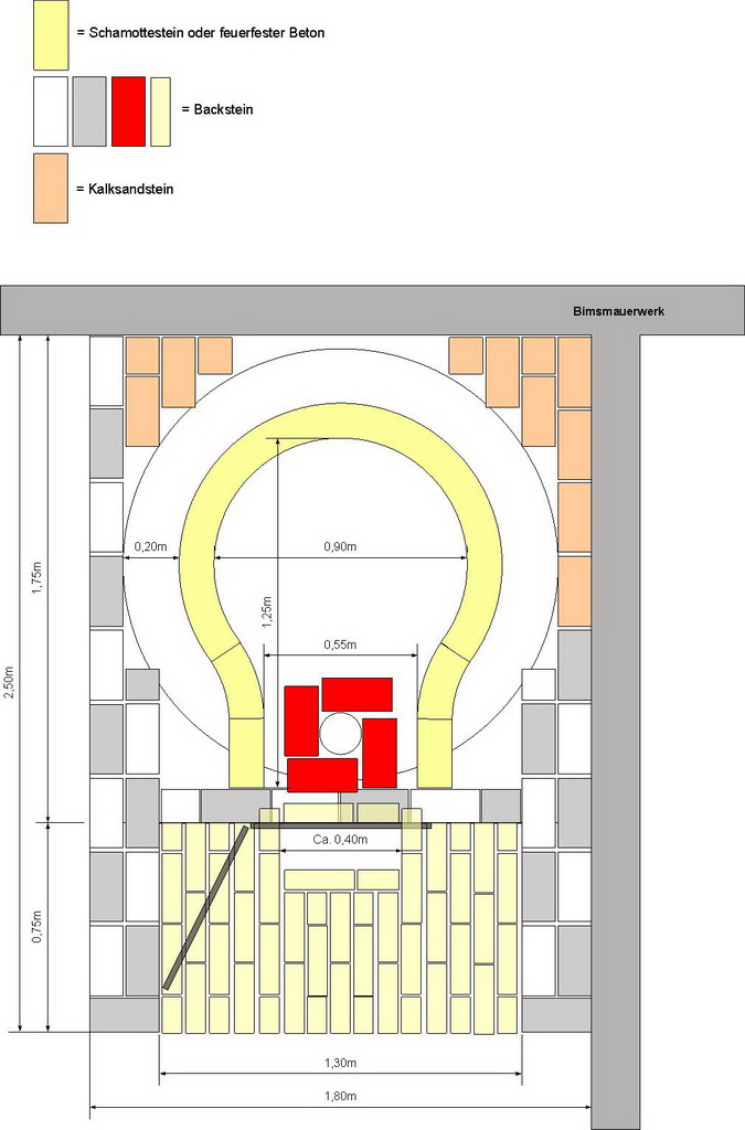

Hier wie angekündigt, meine Zeichnungen.
Andreas
Blick auf die Backfläche
Blick auf die Vorderseite

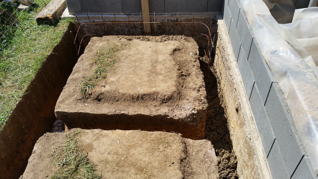

so ganz untätig war ich nicht in letzter Zeit. Das Fundament ist gegraben und betoniert.
Die Bodenplatte wird morgen betoniert. Dann folgen die Bilder :pfeifend: :pfeifend:
Aber bei der detailierten Planung des SBO bin ich auf eine Frage gestoßen.
Ich plane eine Ascheklappe, Ascheschacht und Ascheschublade. Ist in der Zeichnung
mit einem roten Kreis markiert.
Die Frage ist: Wird die Temperatur von unten, die durch die Glut nach dem Ausräumen
entsteht, nicht zu hoch für die Betonzwischenplatte? Wäre es besser hier noch eine Isolierung
einzubringen oder gar den Bereich mit feuerfestem Beton zu gestalten und darüber
zu betonieren?
Wie sind Eure Meinungen dazu?
Vielen Dank.
Andreas
Reinhard
Re: So langsam geht's los...
Beitrag von Reinhard »
ar0372 hat geschrieben: Die Frage ist: Wird die Temperatur von unten, die durch die Glut nach dem Ausräumen
zu betonieren?
Moin Andreas,
die Konstruktion ist ok so - ist bei meinen Häussler Bausatz auch so gelöst.
Die Temperatur der Kohle ist unbedenklich, da sie sofort erlischt in dem Kasten - also keine weitere Energie erzeugt - nur Restwärme.
Du brauchst aber einen Verschluss in Form einer Klappe oder einem Schamottstein für den Schacht.
ar0372
Beitrag von ar0372 »
Hallo Reinhard,
die Klappe oben am Schacht habe ich nicht eingezeichnet.
Da kommt ein Metallrahmen mit entsprechender Klappe hin.
Vielen Dank für deine Antwort.
Vg Andreas

hier nun die ersten Bilder.
So ganz untätig war ich nicht in letzter Zeit :buddeln: :buddeln:
Fundament gegraben
Fundament gegraben
Fundament ist betoniert
Bodenplatte ist betoniert
Als nächstes mauere ich zuerst mal die Bimsmauer vom Partyraum hoch.
Lg Andreas

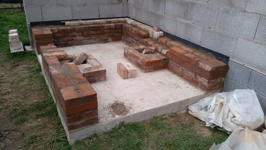

Hallo :sbof: ,
endlich konnte ich am Sockel des SBO beginnen.
Hier der aktuelle Stand.
Lg Andreas
ar0372
mal wieder ein Bild zum aktuellen Stand.
Lg Andreas
