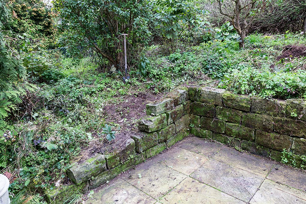

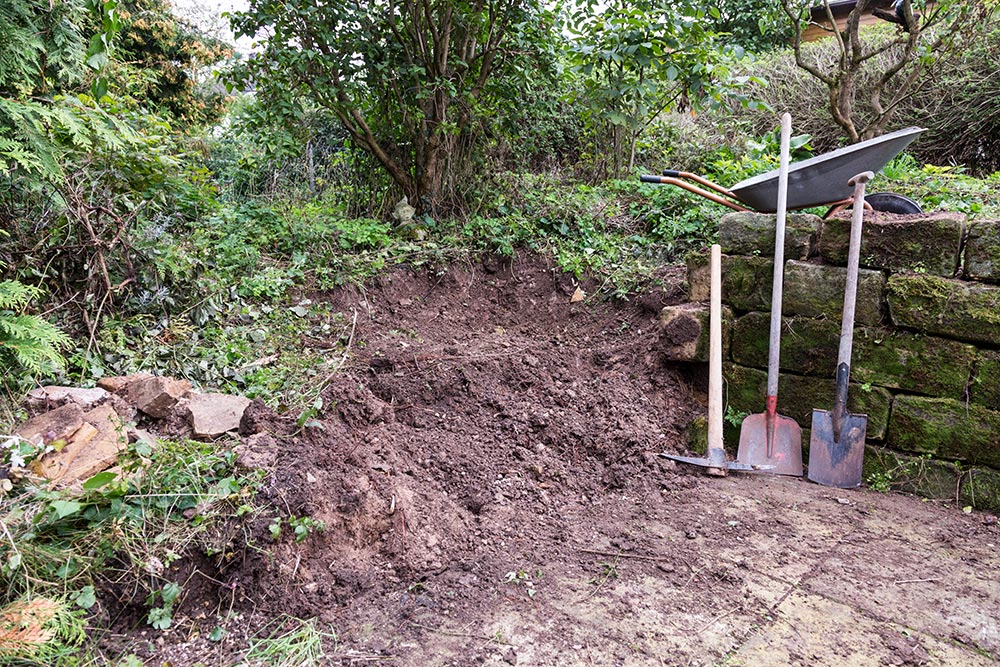

Nach der Entscheidung - ja ich darf einen Ofen bauen - musste ein geeigneter Platz an der Terrasse gefunden werden.
Meine Frau fand den Platz, der die meisten Erdarbeiten erforderten am besten ;)
Hier links soll er hin - noch einen halben Meter von Terrasse entfernt ... also noch ein Kubikmeter Erde mehr :buddeln:
Der erste Tag - etwas an der Oberfläche gekratzt.

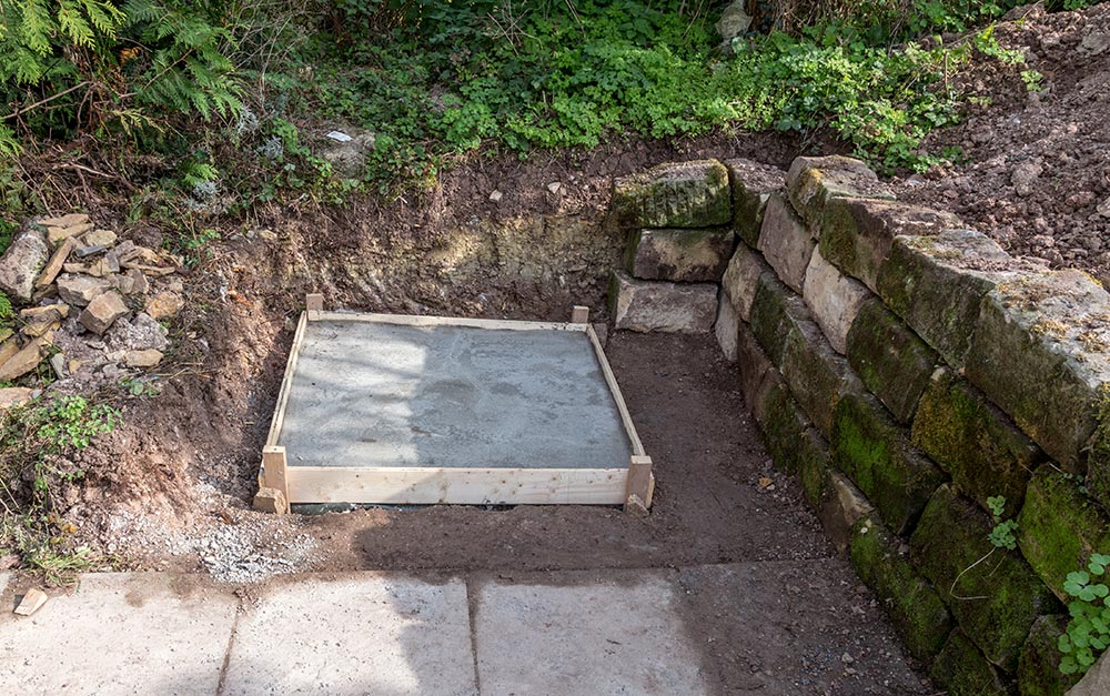

Ein paar Tage später ...

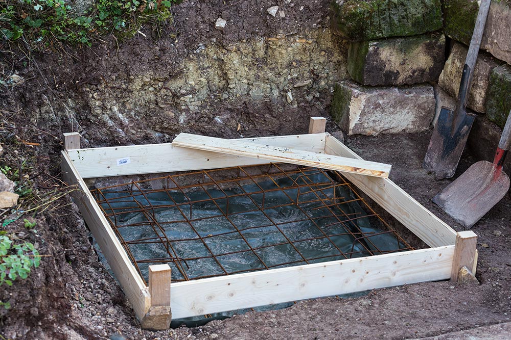

Eingeschalt - Größe 112 x 112cm - das ist eigentlich zu groß für den Bausatz- wollte aber etwas mehr isolieren.
12 Säcke Beton rein und fertig ist die Bodenplatte.

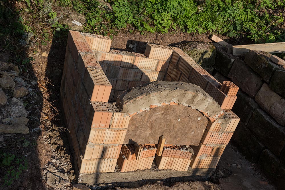

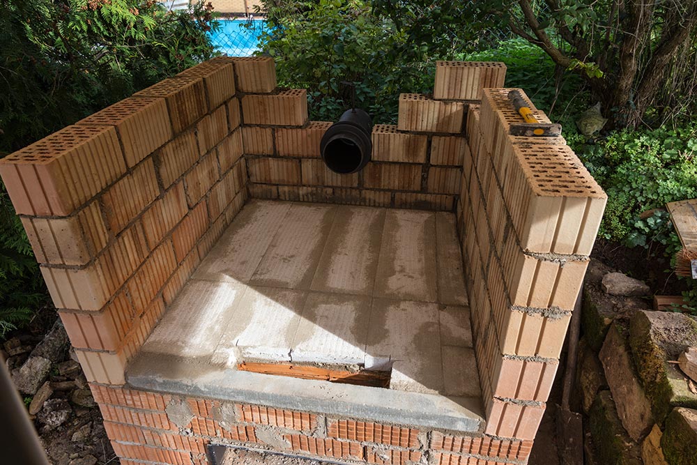

Erster Tag gemauert - zum ersten Mal in meinem Leben ... so sieht es auch aus :D
Wird ja später noch verputzt.
Die Auflage für den Aschekasten - ab hier weiche ich von der Bauanleitung von Häussler ab. Wollte
keine weitere Betonplatte einbauen.

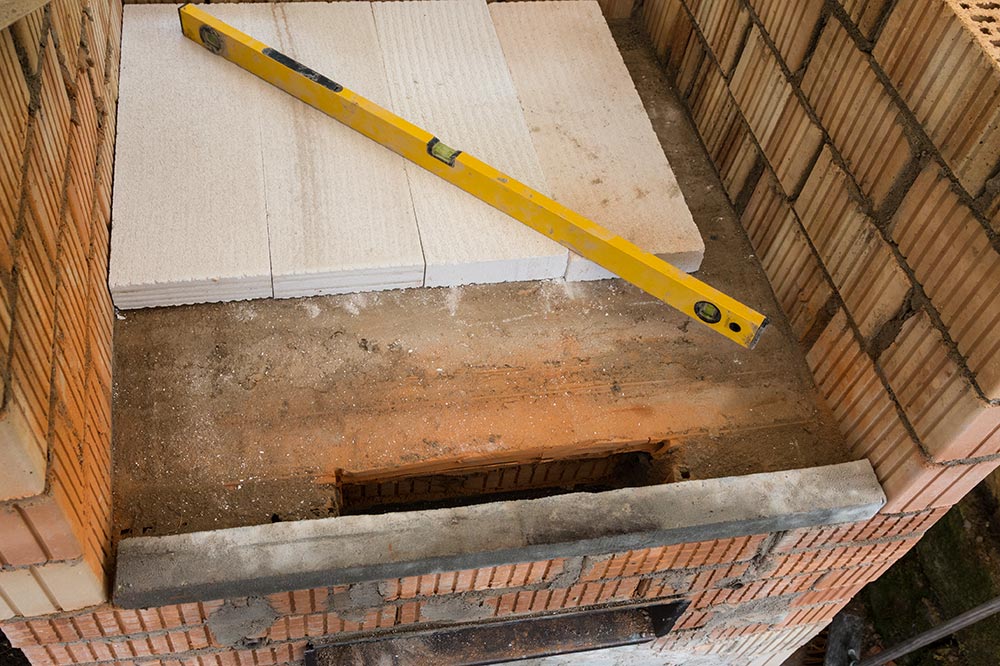

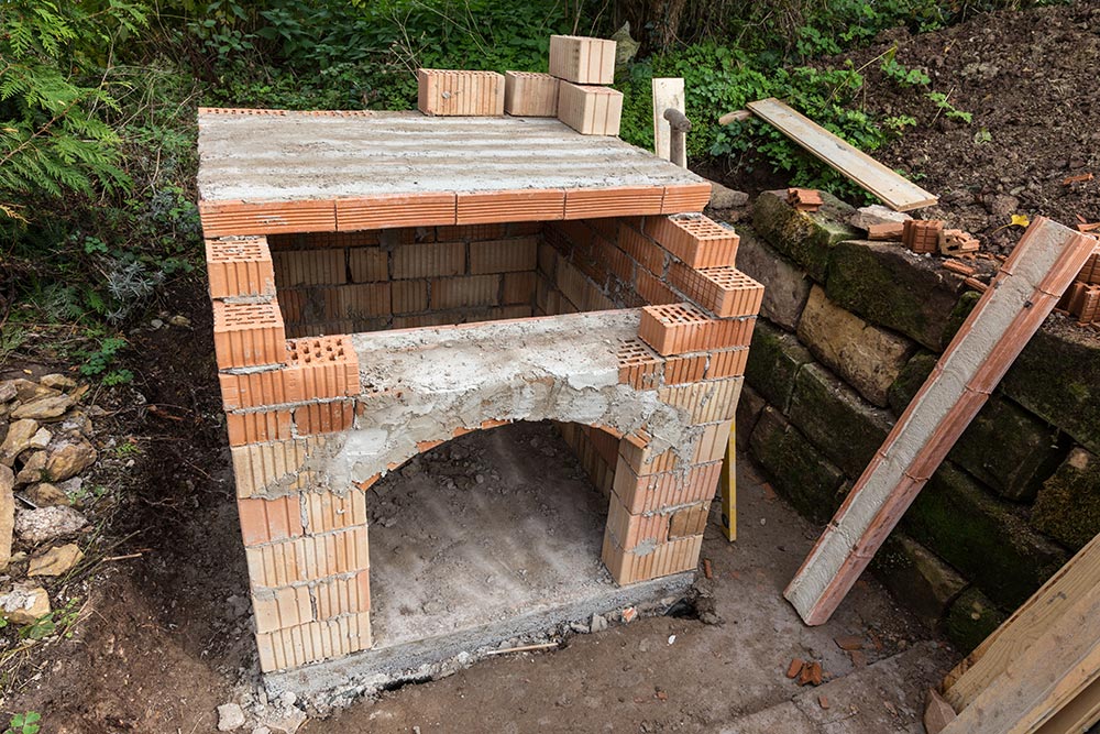

Der Boden für den Ofen - Fensterstürze passend auf Länge geschnitten.

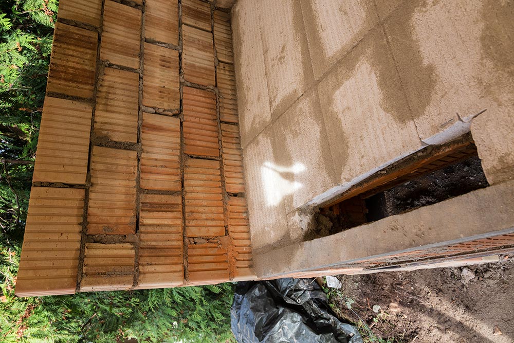

Aschekasten schon drin. Seiten ein Stück gemauert. Unter dem Backraumboden Isolierung: 5cm Ytongplatten
Die vordere Kante ist nicht aus Ytong sondern aus einem Rasenkantenstein geschnitten. Die Tür ist wahnwitzig schwer - daher sollte es etwas stabiler sein.
Einpassen des Türrahmen - das ist in der Anleitung so NICHT beschrieben. Mit dem Ergebnis, das der Backraumboden nicht mit der Tür sauber abschließt.

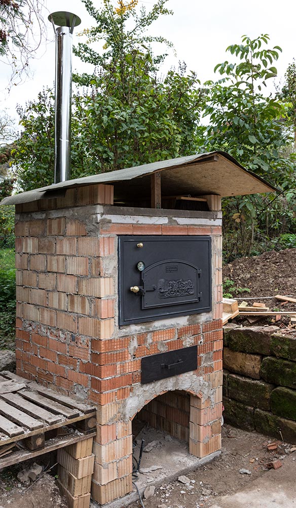

Fertig mit Behelfsdach für den Winter - nächstes Jahr kommt was Ordentliches drauf - Biberschwänze dachte ich.
Den Edelstahlschornstein habe ich mir aus der Bucht besorgt.

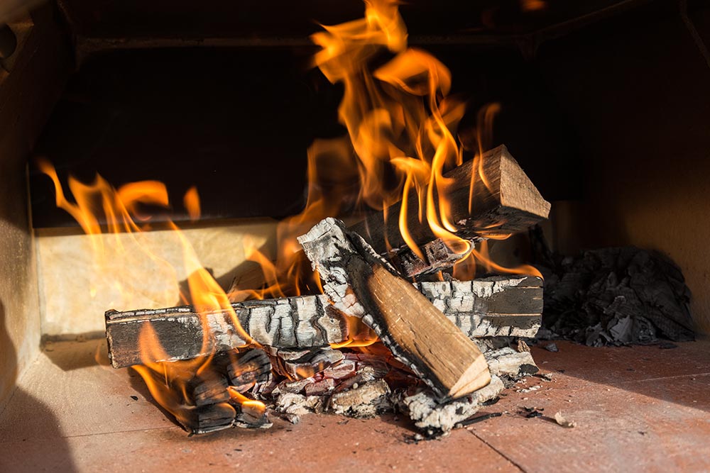

Hier ein Bild vom Einheizen

Naja - ich bin heilfroh, dass es vor Wintereinbruch fertig wurde. Nächstes Jahr geht es ja weiter mit dem Dach.
Übrigens gut, dass ich erst dieses Behelfsdach drauf habe, denn jetzt konnte ich bei Regen mal erleben, dass ein Dachüberstand von 50 cm eben doch zu wenig ist! Tendiere jetzt so in Richtung 1 m. Eingedeckt werden soll es mit Biberschwänzen in AZURBLAU - hat sich meine Heimleitung ausgesucht :pfeifend:

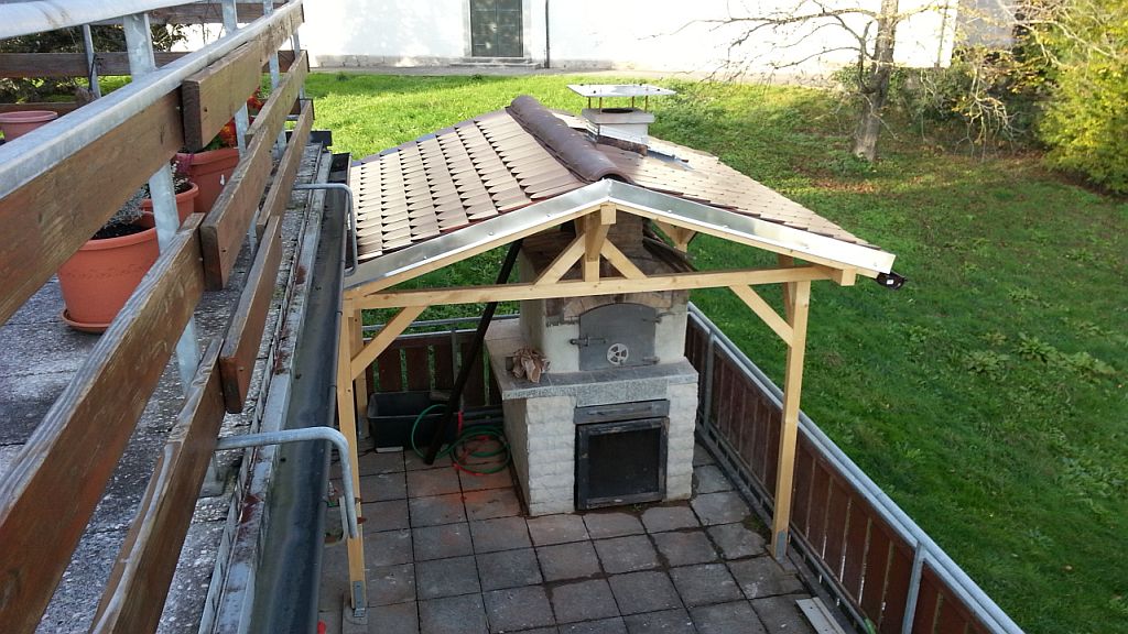

Re: Mein Backofenprojekt - Bausatz von Häussler HABO 4/6
Hallo Reinhard,
meinst du sowas in dieser Richtung ? Ich habe mich auch immer geärgert wenn ich nass wurde.
Ist auch mit Biberschwänzen gedeckt , aber die Dachneigung sollte ca. 30 Grad haben . Es ist bei mir weniger ca. 18 Grad , ist eigentlich zu wenig , es sollte aber ein Unterdach oder ein Dachplane drunter , ich habe aber der Optik wegen darauf verzichtet und wenn sich mal ein Regentropfen verirrt dann ist es auch nicht so schlimm . Wenn es halt mal Schnee gibt werde ich den runter machen , damit das Wasser nicht zurücklaufen kann . Das ganze ist auch noch nicht fertig , es sind noch verschiedene Arbeiten zu machen, wie z.B. Dachentwässerung , kleine Umbauten und Verschönerungen, aber auch das wird . Unten siehst du die Provisorische Entwässerung , die besten funktioniert.
Reinhard
Beitrag von Reinhard »
Ja genau sowas. Nur wird das Dach auf dem Ofen gebaut - nicht als Überdach wie bei dir. Die Seitenhöhe ist jetzt 2 m - da werde ich noch eine Lage drauf machen, weil ich das Dach zu einer Seite verängern werde - noch ein überdachter Stellplatz für den Grill (Weber Gas). Das bedeutet aber wieder :buddeln:
